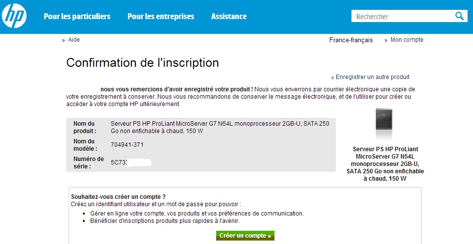

Posté le 30-06-2014 à 00:03:03  profilanswer
J'en ai un qui n'était pas registered  :o , je viens de le faire à l'instant via : https://register.hp.com sans avoir de compte, en choisissant "Travail à domicile".
Il faut faire gaffe à bien choisir le modèle, rentrer le SN, et ça a fonctionné.
http://reho.st/self/da0505ee86e2399b5d3c3134ce3c8df12c973a06.jpg
