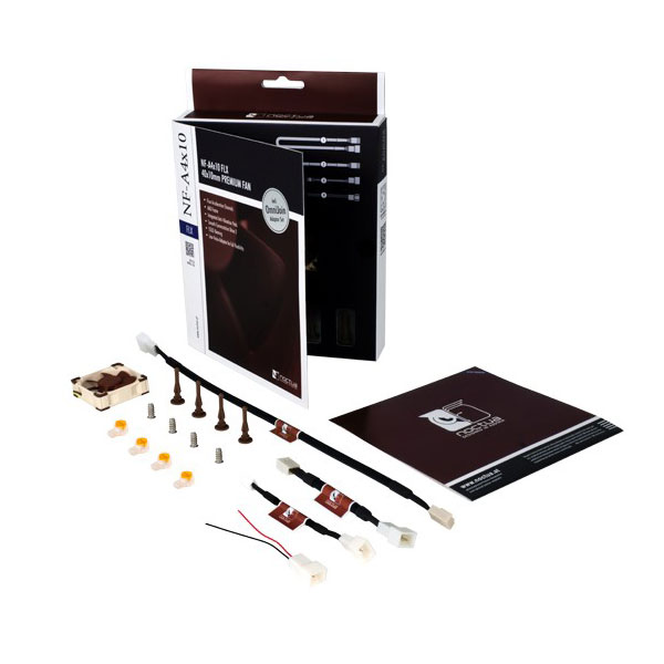

lekeur a écrit :
Noctua 40 monté ce soir.
Il faut ouvrir l'alim. Effectivement nul besoin de couper/souder quoique se soit comme indiqué en FP. Juste pluger le nouveau ventilo à la place de l'ancien (connecteur 2 broches).  [:gwen76]
Et effectivement le ventilo d'origine est une turbine a côté du noctua. [:gwen76]. Le 120 d'origine est assez silencieux finalement. J'ai pas senti le besoin de le changer.
Juste un point d'attention : il faut scotcher l'espace laissé par la différence d'épaisseur entre le Noctua (1cm ép) et celui d'origine (2cm) si on veut une ventilation un peu efficace. Ne pas utiliser un scotch trop épais sinon tu pourras pas réinsérer l'alim dans son emplacement d'origine. [:edhelas]
Je confirme ! J'ai eu du mal à remettre l'alim. D'ailleurs, j'hésite à la ressortir pour brancher le ventilo directement dans l'alim et récupérer le dédoubleur ...
A votre avis, n'est-ce pas trop peu que le ventilo tourne à 900 tr/min sur les DD ?
Merci Glassofruic pour les explications et le (beau  ;) ) schéma.
J'y pense, il faut que je vous montre quelque chose. J'ai récupéré deux serveurs avec des disque 15k. Du coup, j'ai pris aussi l'interface qu'il y a entre les disque SCSI et la mobal. Il faut que je fasse des photos. :gratgrat:
Ca dépend de la température de tes disques ...  [:gwen76]

Posté le 09-03-2013 à 11:33:06  profilanswer
Euh avec le Noctua 40, j'ai pas de dédoubleur Y pour ma part.
(la misère pour démonter :o)
Du coup le fil qui sort vous l'avez fait passer en vrac ?
Et la question fatale, dans quel sens on le met le 40 :D
Message édité par ordimans le 09-03-2013 à 11:35:39

thoms89
Posté le 09-03-2013 à 12:50:44  profilanswer
Oui moi non plus, j'ai eu l'Y avec le 120mm
http://media.ldlc.com/ld/products/00/01/16/08/LD0001160856_2.jpg
http://media.ldlc.com/ld/products/00/00/99/33/LD0000993305_2.jpg

Bon, j'ai enfin pris mon courage à trois mains et j'ai sorti l'alim (les molex sont galère à enlever d'ailleurs). J'y ai donc installé le 40mm noctua. Dans l'ordre:
1)Le connecteur 3 pins -> 2pins fourni avec est trop gros, donc pas moyen de le brancher dans l'alim.
2)Couper les fils du ventilo d'origine et utiliser le kit non câblé (avec les petits dominos zarbis) ne passe pas chez moi. Je sais pas si c'est mal branché à l'intérieur ou si le contact dans les dominos ne s'est pas fait, j'avais plus envie de démonter tout le bordel pour vérifier :D
3)Le câble du noctua est suffisamment long pour sortir à l'extérieur au cul de l'alim. Du coup j'ai pu utiliser un adaptateur molex et ça marche.
4)J'ai utilisé de la bande adhésive isolante que j'avais pour boucher les trous. J'espère que le machin génère un flux d'air suffisant pour refroidir les composants de l'alim. Je suppose qu'elle va se foutre en sécurité avant de péter ^^' si c'est pas le cas.
En tout cas le gain en silence est juste énorme.
Si j'ai bien compris, y a un sens à respecter ? ou j'ai mal lu ?
Tu mets les deux fils, un coup de pince et zouh.
J'ai pas voulu essayer, mais ca peut etre intéressant pour le brancher sur l'alim.

Glasofruic
Je paye donc je suis
Posté le 09-03-2013 à 19:23:08  profilanswer
Ben rouge rouge, noir noir. Ca reste toujours jus et terre normalement. J'ai fixé le mien avec deux vis noctua, ça tient bien.
