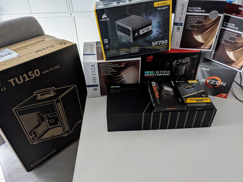

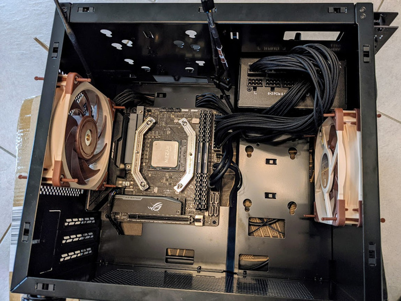

Posté le 21-12-2020 à 20:05:48  profilanswer
J'ai pu attaquer ce week-end, quelques photos pour fêter ca :o
https://rehost.diberie.com/Picture/Get/f/33636
https://rehost.diberie.com/Picture/Get/f/33637
https://rehost.diberie.com/Picture/Get/f/33639
https://rehost.diberie.com/Picture/Get/f/33640
Vu les tests et le refroidissement, un seul ventilo suffit largement sur le U12A
Sinon problème de stabilité sur la ram à 3600, mais je ne suis pas seul, il y a un autre post à ce sujet. Soit ca concerne le bios et ces nouveaux chipsets, soit c'est Windows H2. Investigations en cours :o
Les hommes n'acceptent le changement que dans la nécessité et ils ne voient la nécessité que dans la crise.
n°10916534
ak enemy

J'hesite beaucoup entre le TU150 et le NR200.
Tu peux mettre deux ventilos en dessous de ton GPU ?
Ca donne quoi les temps en bench ? (3070 et 5600X ? )
n°10917880
Tounet
I love apples
Posté le 23-12-2020 à 22:45:18  profilanswer
Oui, 2 ventilos de plus.
Ca depend, on parle de quel type de bench ? :o
J'ai passé un peu de temps à tester ce 3700x. D'abord j'ai testé l'undervolt d'offset, mais j'ai trouvé ca moyen en terme de gain de températures au vu de la perte de performance sur le boost.
Du coup je suis passé en mode voltage fixe. Et CTR m'a bien aidé pour dégrossir. Annoncé à 4300@1,25v stable, j'ai du aller cherche le 1,28 pour être prime95-stable. Sous cinebench, pas de problème je suis à max 69° sur le tdie. Par contre en blendtest sous prime95, au bout d'une demi heure, j'atteins les 85° (Bon je sais que le blend n'est pas réaliste, mais c'était pour la partie rockstable).
Je vais donc plutôt le faire tourner à 4200 et chercher le voltage minimal rockstable.
Pour la 3070, pas encore testé.
