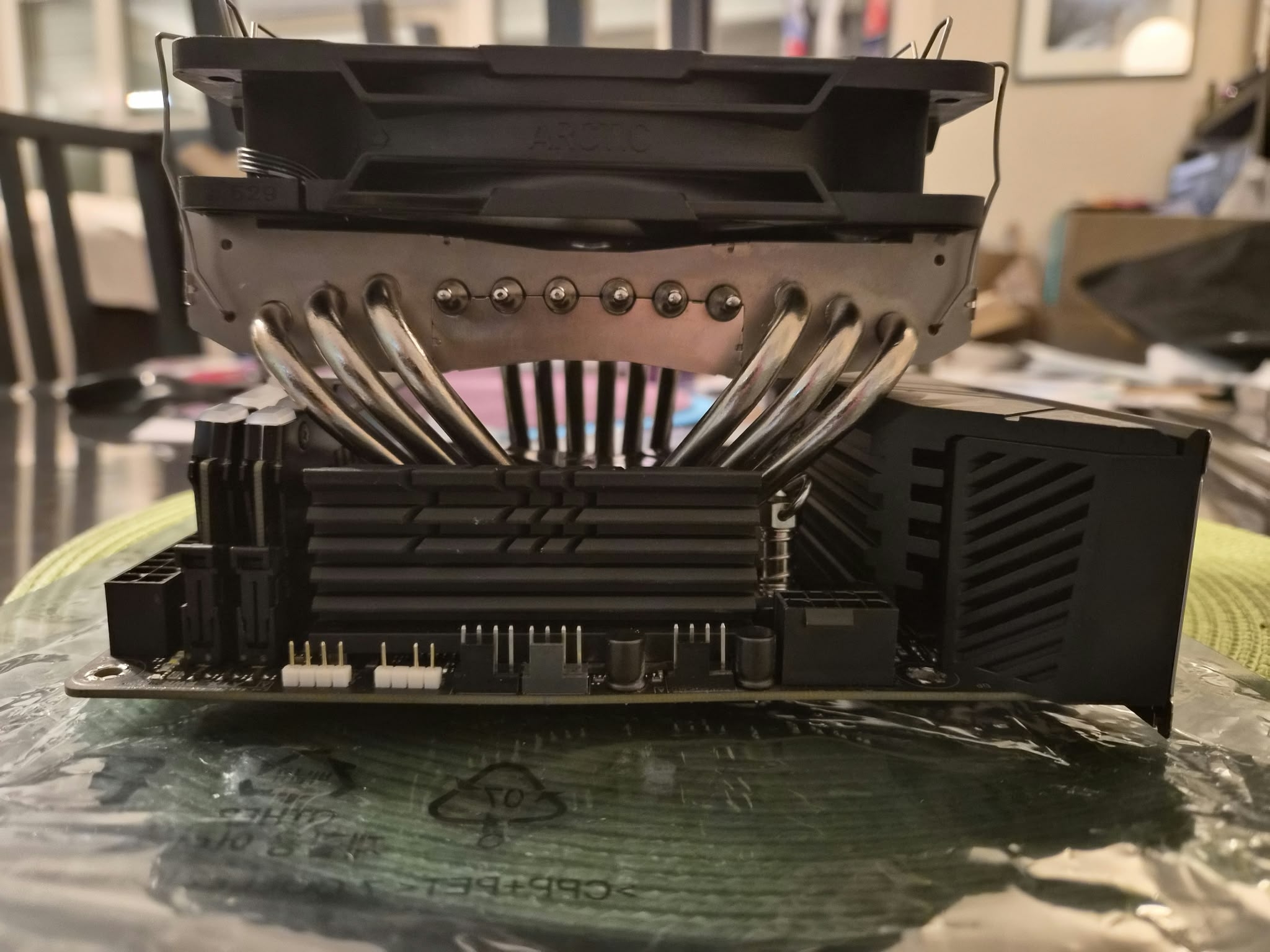

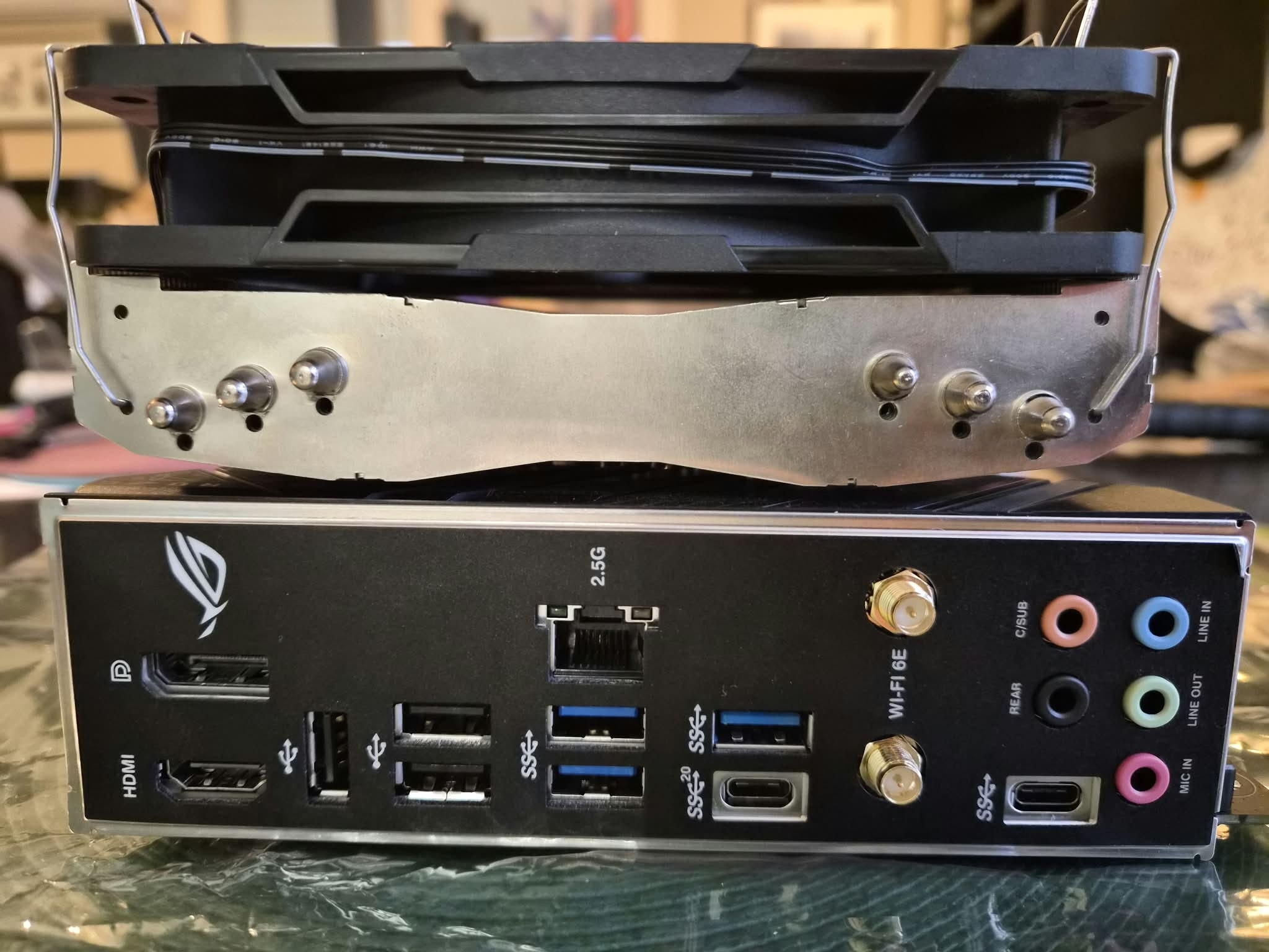

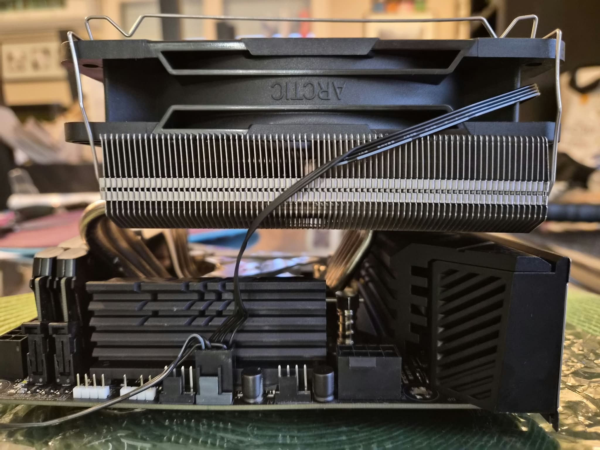

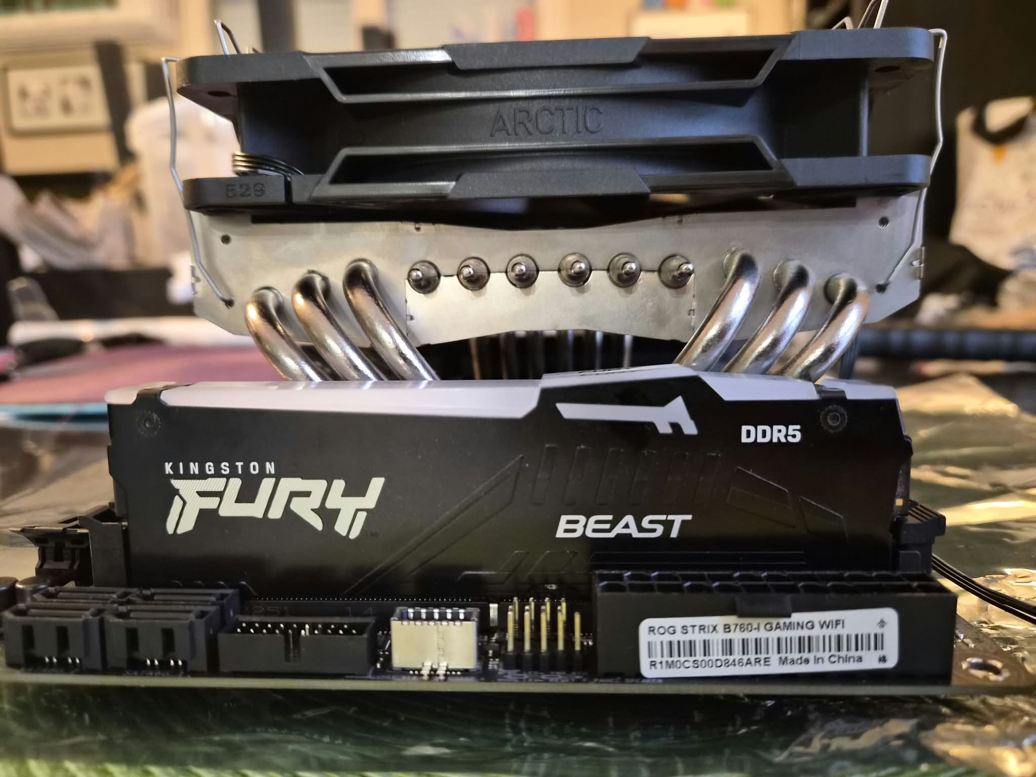

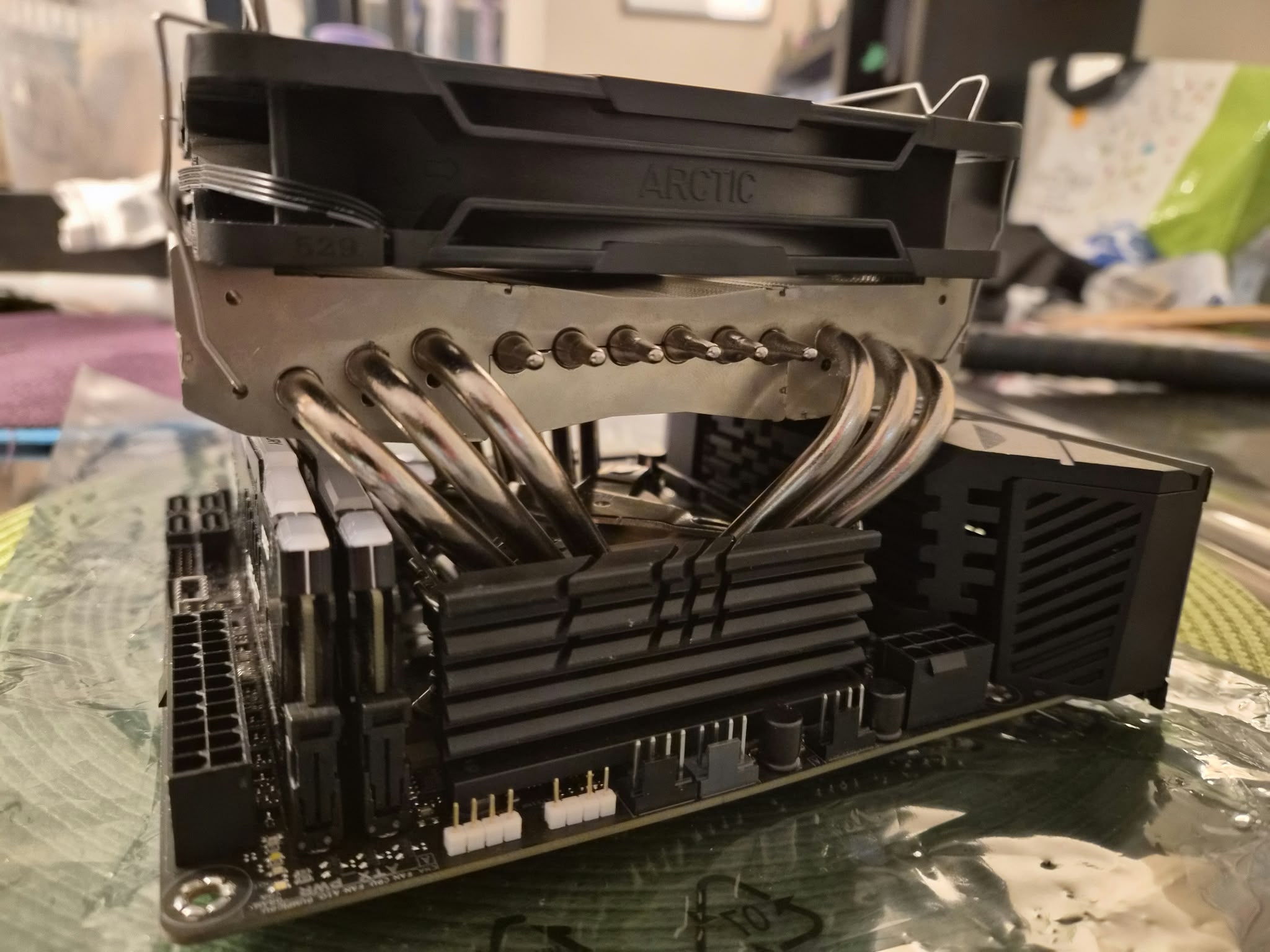

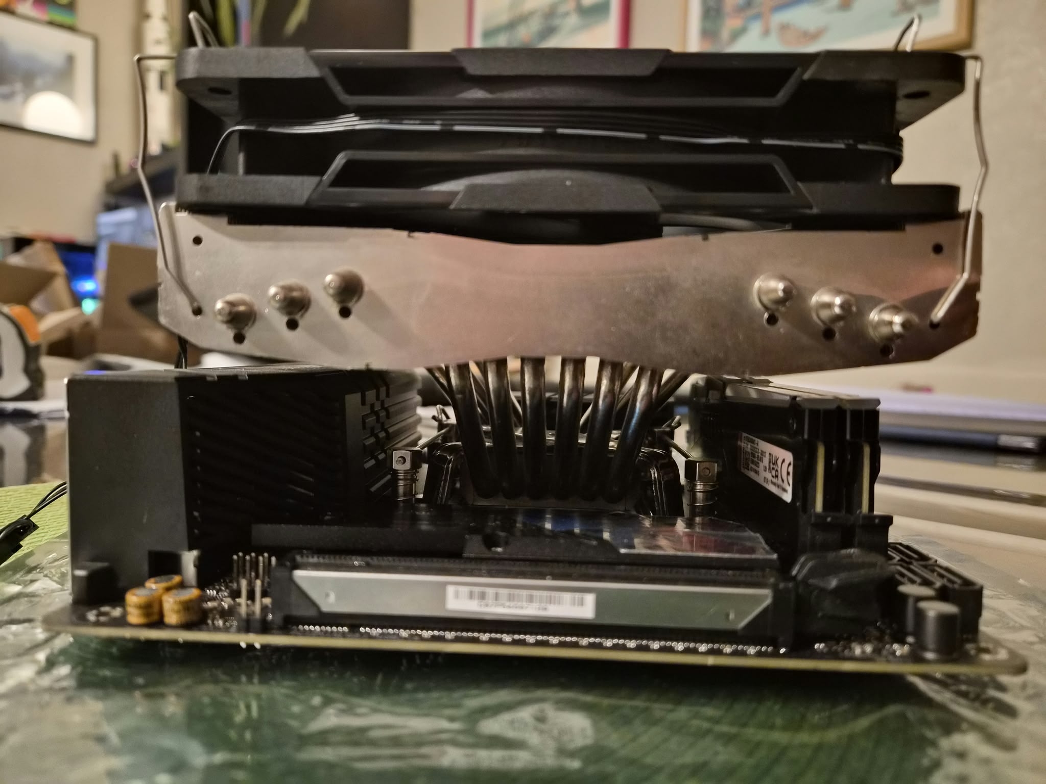

Pour la science, un dernier baroud pour mon vénérable AXP140 qui AMHA n'a jamais eu de digne successeur.
C'est à l'origine un rad pour s775 et j'ai la fix optionnelle s115x/1200.
La B760-I a les doubles trous s1200/s1700 et j'ai utilisé une backplate BeQuiet pour fixer le tout proprement.
ça ne force pas sur la RAM mais ça touche un peu
Les pointes des caloducs risquent de toucher l'arrière du boitier et bloquent l'installation d'un ventilateur d'extraction.
Bilan mitigé donc :/

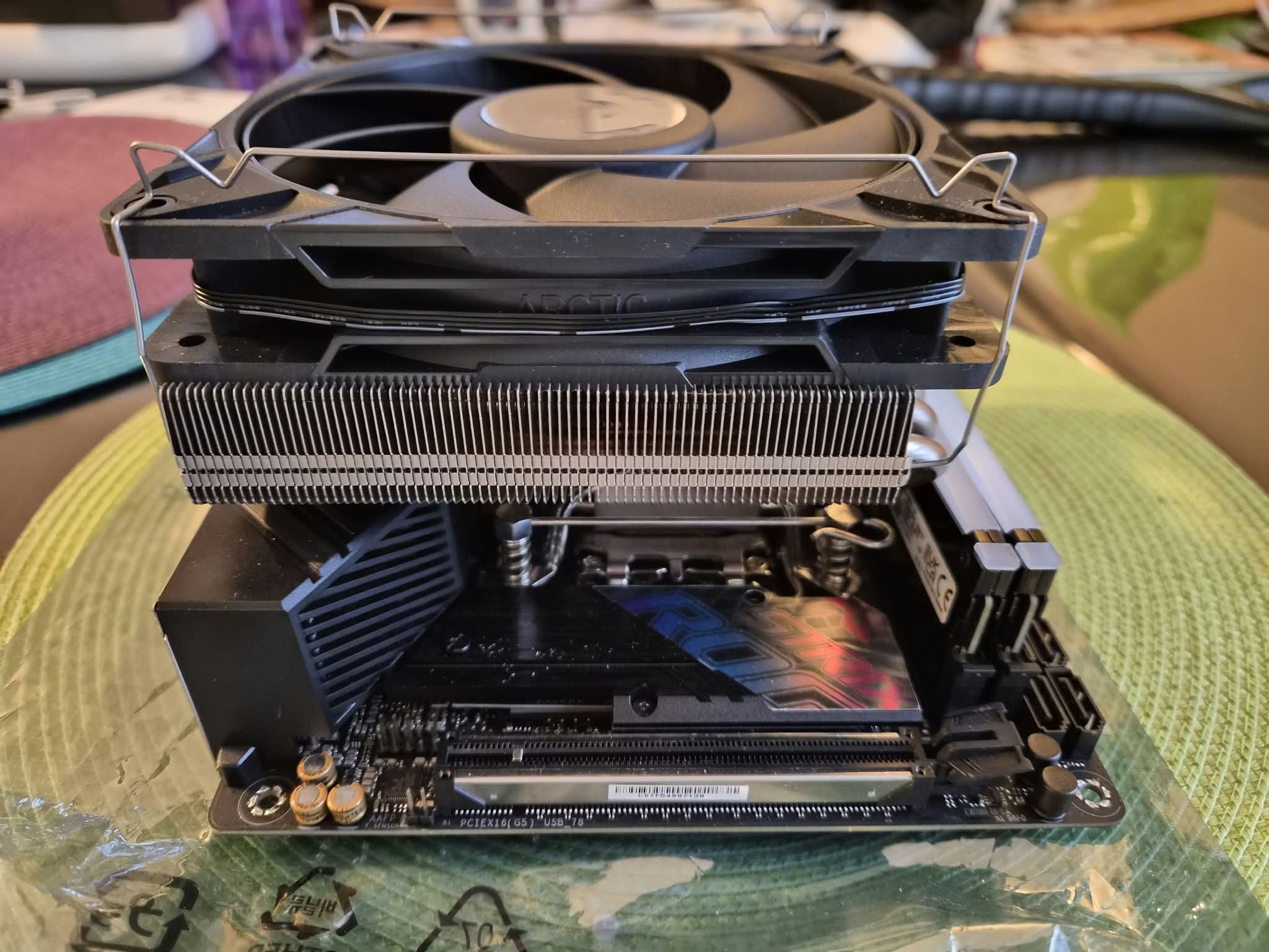

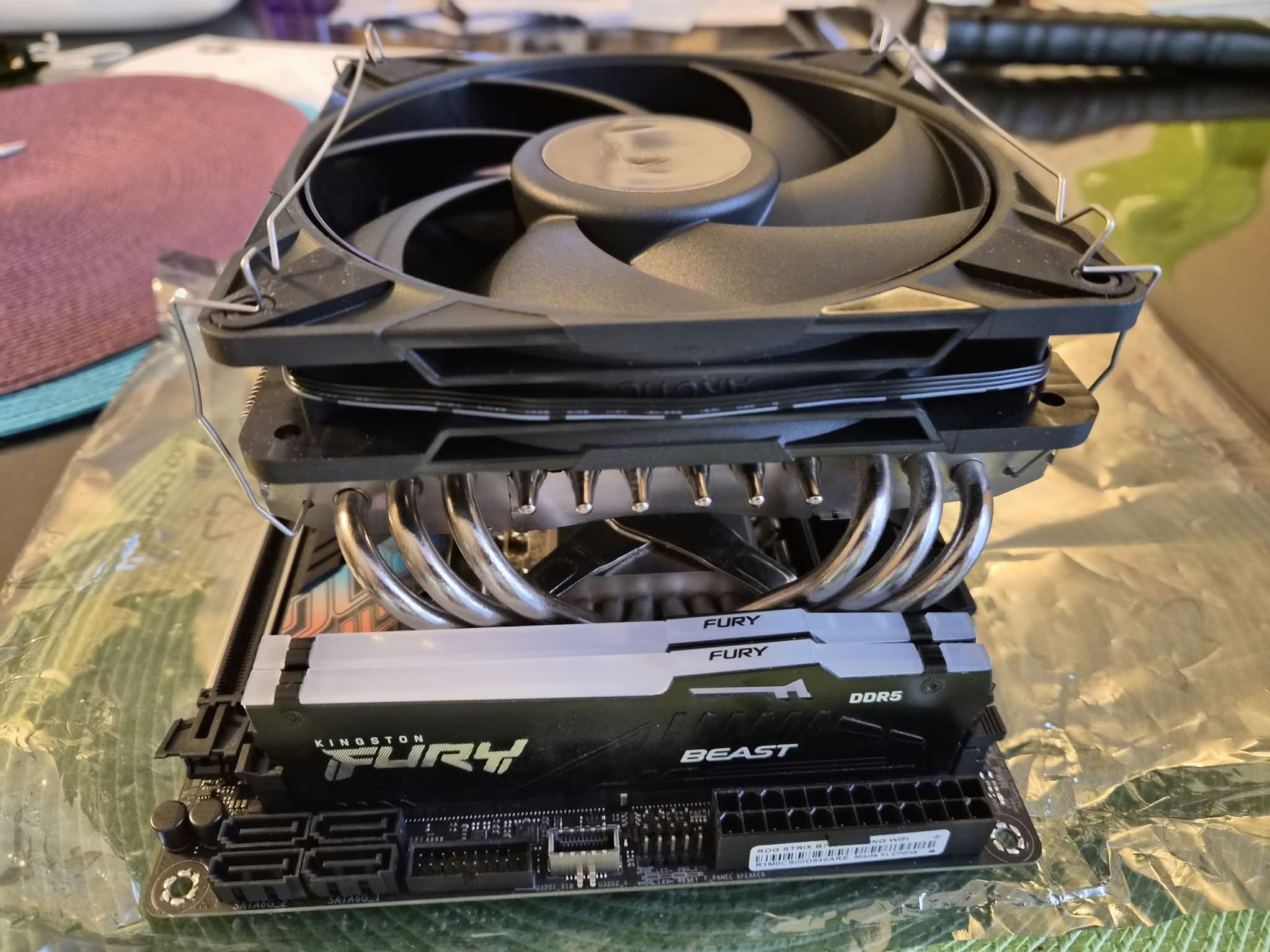

n°11486668
aster
Chaotic Neutral
Posté le 30-08-2026 à 00:24:51  profilanswer

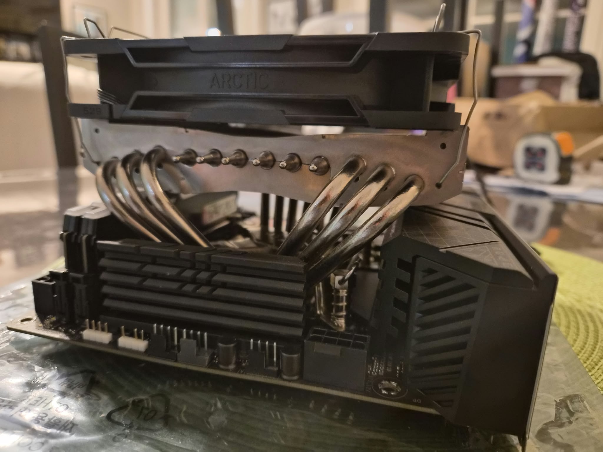

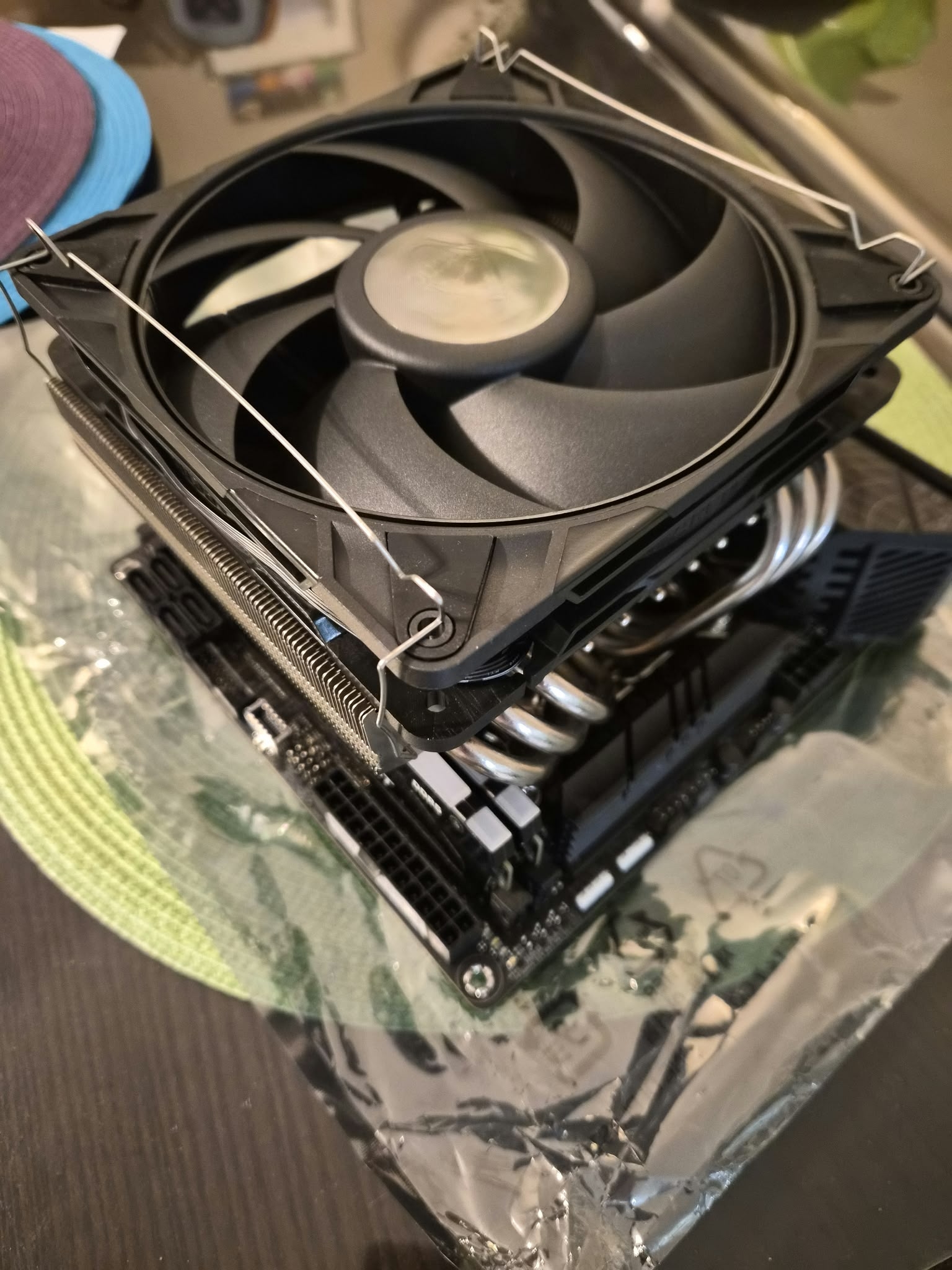

Tourné à 90°, ça ne touche rien :)
Mais le port PCIe est obstrué par les pointes des caloducs :(
A voir si je peux les marteler pour les aplatir...
...les meuler à la disqueuse plutôt.
n°11486684
SnowBear
Posté le 30-08-2026 à 09:23:49  profilanswer
Il manque le " :o " à la fin de ta phrase :o

aster a écrit :
C'est si con que ça mon idée ? :o
On a vu plus con mais là on se rapproche du honteux bidouillage quoi :o .
Et comme l'a dit Amonchakai faut faire gaffe à pas les percer sinon c'est mort !

Dans tout les cas tordre ou meuler, pas une bonne idée, se sont des "tuyaux" ou de la vapeur passe.. après peux être que ça jouera pas sur les températures, à test sur une config bidon :o
Si cest percé cedt MORT  [:skytrooble] sans le phase change la transmission de chaleur par le métal est quasi inexistante  [:kuzco_008]
Il y as des méthodes mais c'est digne du topic honteux bricolage
