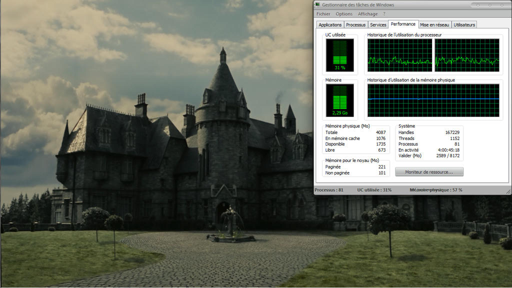

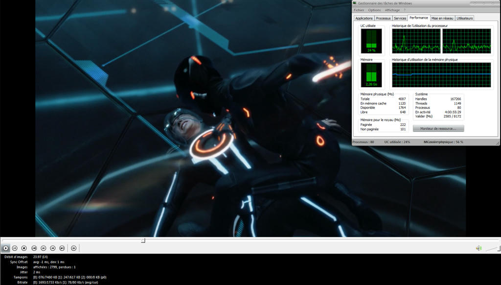

Posté le 05-10-2012 à 18:46:55  profilanswer
Alors perso j'ai préféré passer sur une version de windows 7 64bits qui gère à merveille le core2duo, c vrai que par contre coté RAM il préfère tourner avec 4Go (mais je tournais de façon convenable avec 2Go jusque là)
Cette carte (Broadcom Crystal HD) prend complétement le relais du processeur pour décompresser les différents flux vidéos, et de ce fait décharge complétement ce dernier lors de la lecture de films.
Pour exemple deux petits screens, le premier sur un H264 en 720p, le second sur un 1080p
http://www.mediafire.com/conv/865ac8375bc55425d9192d10b8100e74d7cd1731fca693b211febdd8897decb06g.jpg
http://www.mediafire.com/conv/3f56c8613b81bd0408a6cb8236583bc5686482de9e3776f4efb8329cd4b5b6976g.jpg
La carte ne faiblis aucunement quand au décodage et je n'ai pas le moindre lag (même sur mon réseau pour de 1080) (testé sur du 1080 3D le flux passe toujours aussi bien, mais je n'ai pas l'affichage qui va avec..... d'ailleurs kadou13015 comment sort tu de la 3D sur une config comme celle ci qui n'as pas les certifications nécessaires???), et comme tu le constate quelque soit la résolution du fichier le processeur reste très Zen ;)
Franchement pour quelques 35 / 40€ frais de port compris cela permet d'optimiser l'hybrid pour la HD a merveille et surtout évite toute surchauffe du proc qui lui reste a disposition.
PS : je viens de remarquer que mes screenshot ne sont pas très propre mais je certifie si besoin est les résolutions annoncées plus haut ;)
Message édité par MrPatate87 le 05-10-2012 à 18:48:32
