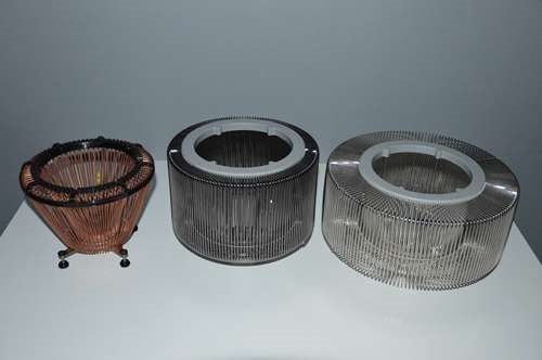

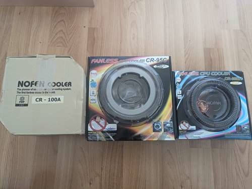

Partie 3, les rad nofan  :o   [:-noemie-]
ça interesse quelqu'un ? Et surtout vous avez une idée des prix ?  [:atom1ck]

J'ai eu le CR-100A :love:
(Le CR-95 était bien plus logeable pour des perfs sensiblement identiques).

Même si ces radiateurs peuvent être utilisés, ce sont presque des objets de collection :love:
