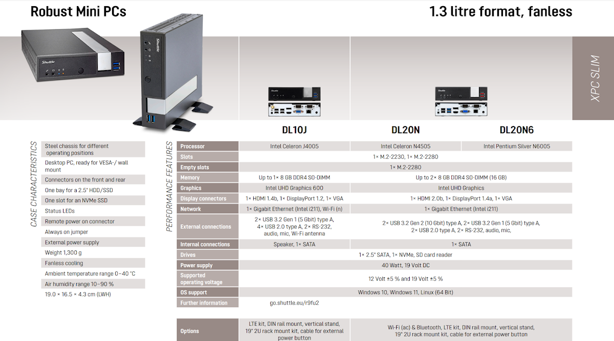

Les mini PCs Jasper Lake de Shuttle arrivent bientôt
https://1.bp.blogspot.com/-KoZtfoIJojs/YTEhHbQYO1I/AAAAAAAAUi0/Je2urtg1Og0ndaO07gEXROPVeTqOA9OJQCLcBGAsYHQ/s1200/shuttle.png
https://1.bp.blogspot.com/-KoZtfoIJ [...] huttle.png
C'est quand même  bien dépassé leur configuration.... du Wifi N par exemple...
Ce type de config est de l'entrée de gamme et n'embarque pas forcément les dernières technos.
A côté, ils ont la série des DS10U à visée plus pro... mais qui n'embarquent pas non plus les dernières technos d'ailleurs puisque jusqu'assez récemment, ils avaient des ports série en façade.
