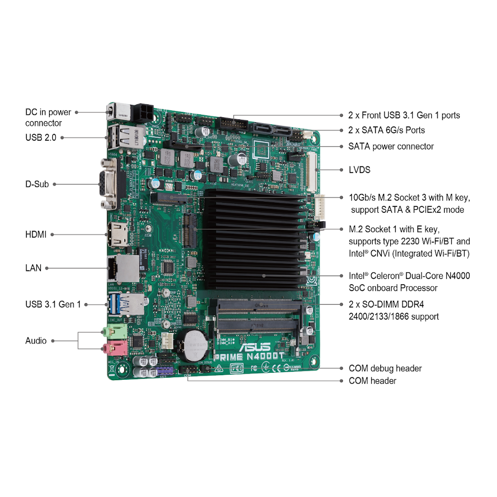

FanlessTec​h
Posté le 14-03-2019 à 23:25:34  profilanswer
Enfin! Du Thin mini-ITX Gemini Lake fanless, M2, et prévu pour fonctionner 24/24 :love: https://www.asus.com/Motherboards/PRIME-N4000T/
https://2.bp.blogspot.com/-KMU7NFGr3Cg/XIrGmFhUwtI/AAAAAAAAPYI/5dr88MFLKh0m5JlCDhXZA5xMj3o7_QeqACLcBGAs/s1000/ASUS3.png
https://www.fanlesstech.com/
