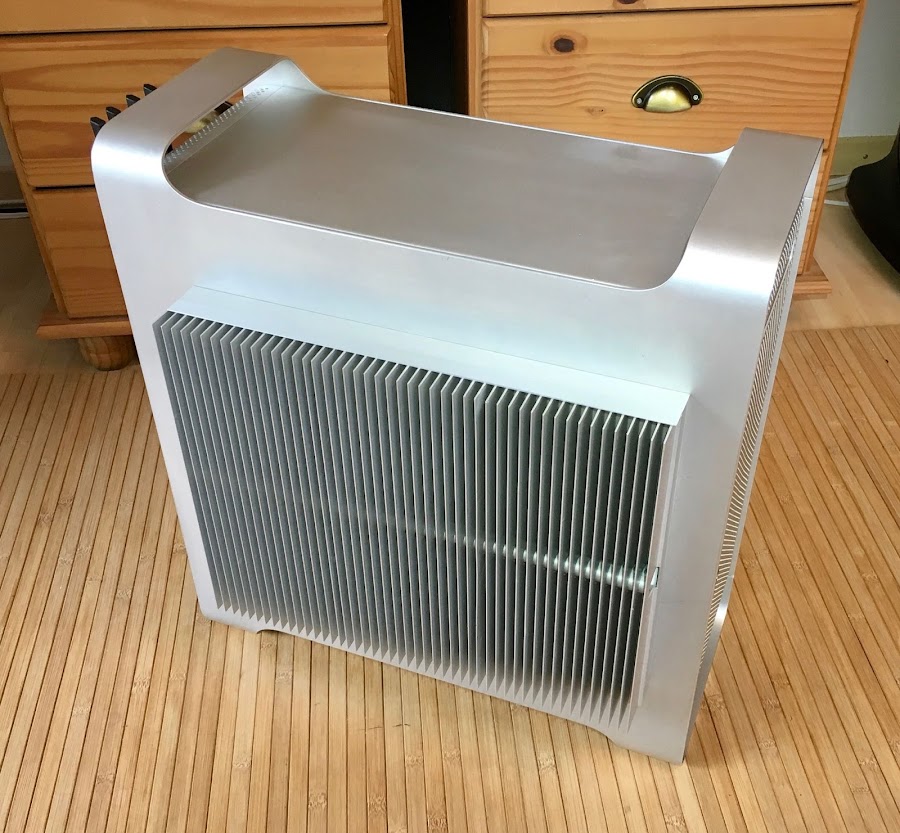

FanlessTec​h
Posté le 16-10-2018 à 12:26:24  profilanswer
Le prochain Mac Pro? :D
https://4.bp.blogspot.com/-scZfCwErHEY/W8W8dZoAScI/AAAAAAAAOgA/2nfU9fTirM4loGVtG62U5H_Vfa6pj95fgCLcBGAs/s900/DpapIOeWkCEfqwY.jpg

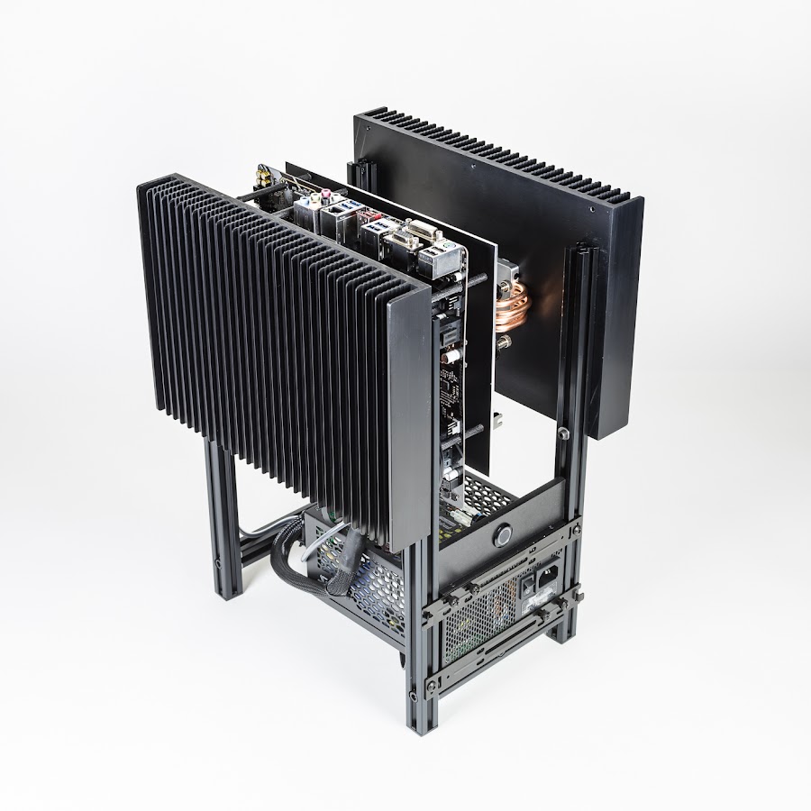

Voilà, ça passe avec n'importe quel rad  [:zedlefou:1]
Je ferais bien un essai avec un CR95 voir le cr100  [:chewyy]
