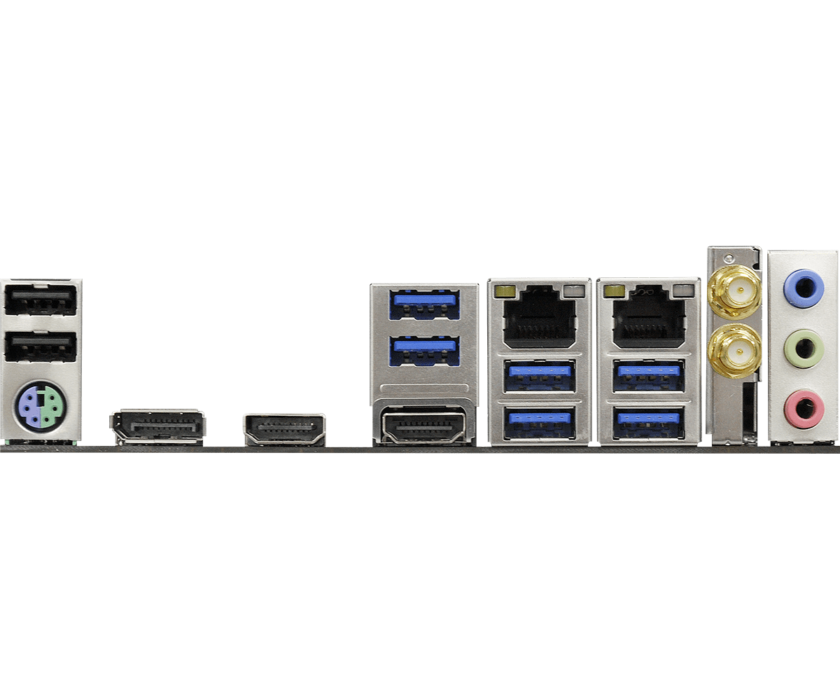

Je cherche à me monter un NAS maison mais qui soit le plus light possible en conso électrique, pourquoi pas fanless mais j'ai un doute sur la faisabilité.
L'idéal serait de pouvoir y monter 2 à 4 disques. Je ne cherche pas un stockage énorme (4To en miroir seraient suffisants) et dans l'absolu du 2''5 serait plus économe en fonctionnement mais si c'est pour mettre 4 2''5 au lieu de 2 3''5, pas sur que j'y gagne grand chose sauf des emmerdements, bref, format indifférent.
Niveau puissance et extensions, mis à part de l'emplacement pour le stockage et 2 voire 3 ports réseau, je n'ai besoin que de la base (pas besoin de graphisme, de son, etc.). Il aura probablement 4 voire 2Go de RAM.
Vous voyez une carte mère et surtout un boitier/alim qui ferait l'affaire?

n°10315953
Toxin
Carpe ★★ Vitam
Posté le 23-01-2018 à 10:52:52  profilanswer
Ça se trouve :o
Il en existe peut-être d'autres
https://www.asrock.com/mb/Intel/Z37 [...] dex.fr.asp
https://www.asrock.com/mb/photo/Z370M-ITXac(L2).png
https://www.asrock.com/mb/photo/Z370M-ITXac(L5).png
Par contre ça vaut le coup de vérifier le support de ces double NICs dans Debian.
Message édité par Toxin le 23-01-2018 à 10:53:59

Après avoir regardé, si je veux du disque à la fiabilité reconnue pour NAS, ce serait sans doute mieux de passer en 3''5 a priori. En plus, j'ai du choix en 4To et même plus et peux donc assuremment tabler sur 2 disques pour commencer.
Reste la question de la compatibilité (pour avoir 2 ports distincts et ajouter un filtre éventuellement, pas pour agréger) et trouver le boitier qui va bien.

Il y a plein de machines pour faire ça. Quand on voit que les NAS vendu tout fait tournent avec des ARM anémiques (le mien à un CPU ARM dual core à 500Mghz...), n'importe quel CPU sera surdimenssionné, à moins de faire aussi un usage serveur.
Je n'ai jamais vu de carte mini ITX pour particulier avec deux ports réseaux. Mais tu peux ajouter une carte réseau en PCIex...
La solution serait de prendre une carte mère avec une alimentation intégré, qui te permet de l'alimenter directement en 12 ou 19V. Ca économise le prix de l'alim.
Il y a avait pleins de carte mère avec des atoms ou truc du genre, comme le J2900 soudé dans le temps comme ça, ou chez AMD, l'Asrock AM1H ITX, qui permet de mettre un APU AM1 dessus.
Pour 4 To, pas besoin de plus de deux disques. Les disques de 4To doivent être les disques avec le rapport To/prix le plus intéressant actuellement, ou pas loin.
Pourquoi faire du RAID ? Le RAID1/5/6/whatever, c'est de  la tolérance de panne, pas du backup. Le but est de maintenir le service même en cas de décès d'un disque, pas de sécuriser les données. Pour un particulier, un stockage sur un seul disque, répliqué sur le second régulièrement en automatique me parait plus facile à mettre en place, plus sur, et bien plus simple à récupérer en cas de carton sur la carte mère...
n°10316386
Zumb
Posté le 23-01-2018 à 20:59:26  profilanswer
@Toxin, bien vu pour la Z370M-ITX/ac. Mais elle coute une blinde, quand même, pour un usage NAS.
