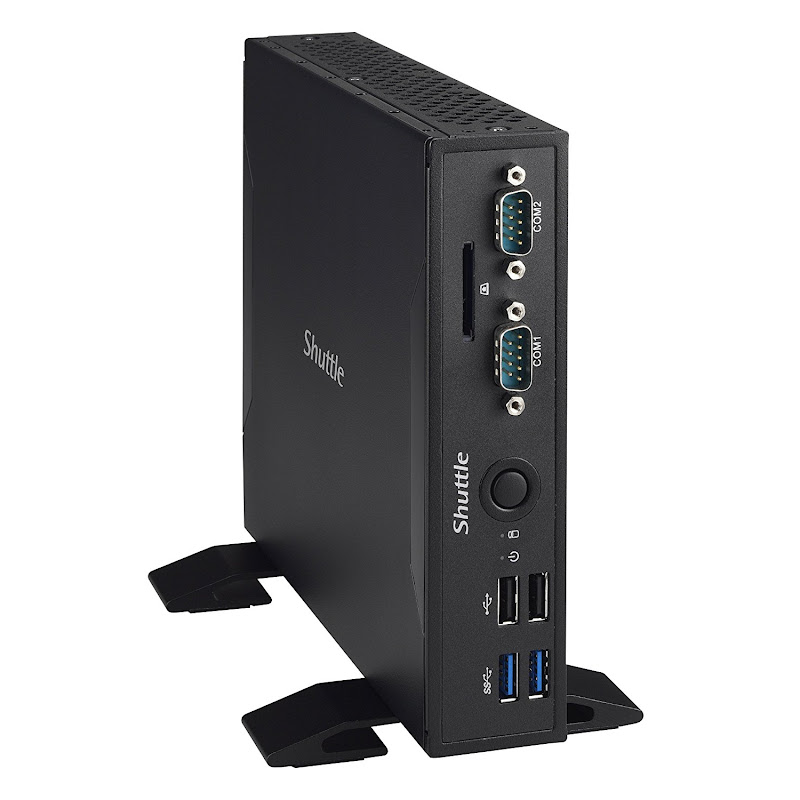

Posté le 15-11-2017 à 14:41:15  profilanswer
Vous avez raison, il existe le Core P1 plus petit (et verre trempé) https://www.ldlc.com/fiche/PB00224923.html
https://media.ldlc.com/ld/products/00/04/22/59/LD0004225937_2.jpg
PS: Mon Shuttle DS77U3 coil whine comme pas possible. Très très déçu...

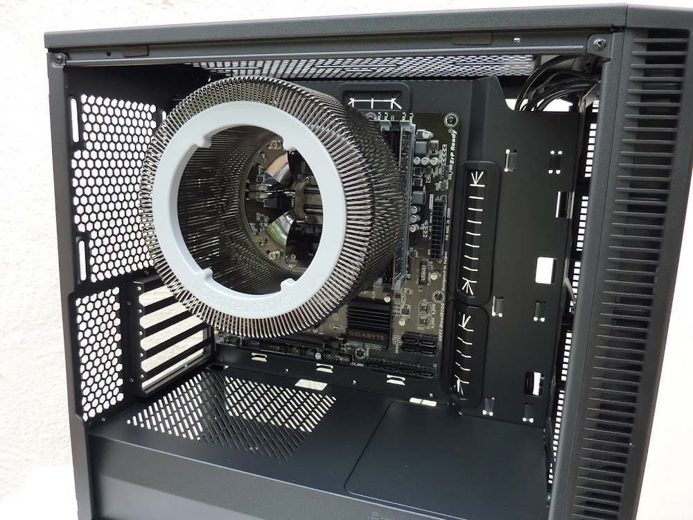

sur la photo ici (postée par FanlessTech)
https://3.bp.blogspot.com/-XnrULWR_eeA/WduYA6eru4I/AAAAAAAAMtE/jjiA4VHlxs0qcZYOEZlqhXk4ZgWFdbthgCLcBGAs/s1000/3.JPG
c'est quoi le boitier et le refroidissement processeur ?
j'avais les lien de ce gros refroidissement circulaire, mais je ne retrouve plus
idem pour ce boitier ajouré au dessus
Message édité par Aarkann le 18-11-2017 à 19:08:15

FanlessTec​h
Posté le 18-11-2017 à 19:31:19  profilanswer
Nofan CR-95C et Fractal Design Mini C
https://2.bp.blogspot.com/-e6xSrr9u2C4/WduYD18aVZI/AAAAAAAAMtI/BmWvewpmG5IrCYtp-cJglhSvtV-m1C9YgCLcBGAs/s1000/4.JPG
https://www.fanlesstech.com/

unhunter
TP forever
Posté le 18-11-2017 à 20:56:08  profilanswer
Pour info, le Mini C et le Meshify C sont très similaires en design et dimensions, mais le second accepte les ATX pour 4cm de plus en hauteur.
http://www.fractal-design.com/home [...] ine-mini-c
http://www.fractal-design.com/home [...] /meshify-c

Aarkann
http://www.framasoft.net/
Posté le 18-11-2017 à 21:02:32  profilanswer
je pense que le refroidissement pourrait donc être ce nofan 95c
par contre, les ports PCI sont condamnés ?
!  ! VOTRE WEEK EN DANGER ICI ! ! !                          ! MAGEIA
n°10276818
thony94
Posté le 18-11-2017 à 21:08:08  profilanswer
ça dépend des cartes mères. Normalement le premier port est inutilisable oui. Le second ça peut être juste...
n°10276819

thony94
Posté le 18-11-2017 à 21:16:04  profilanswer
Officiellement, le CR95 n'est pas compatible avec AM4.

Au final, pour trancher sur le refroidissement :
le Thermalright MACHO Rev.B sera t'il suffisant dans une config sans aucuns ventilateurs ?
Message édité par Aarkann le 19-11-2017 à 09:53:25
n°10276943
thony94
Posté le 19-11-2017 à 10:02:48  profilanswer
- avec le processeur que tu indiques
- avec les usages cités
- avec la carte mere à la verticale
Oui.

+1 Thony, j'ajouterais:
- dans un boitier Fractal Design Define S / Nano S / C / Mini C (grille ouverte ;))

le nano S me plait bien
il est joli,
pas trop cher
https://www.ldlc.com/fiche/PB00206167.html
mais, le refroidissment de processeur macho doit pas tenir .
Ma, tour, j'aimerais bien la mettre dans un endroit qui fait 39 cm de haut, sachant qu'il faut quelques centimetres au dessus pour que l'air chaud s"évacue.
n°10277019
Kyjja
Y'a pot !
Posté le 19-11-2017 à 12:44:20  profilanswer
Jusqu'à 160 de haut pour le ventirad.
n°10277026
thony94
Posté le 19-11-2017 à 13:09:19  profilanswer
Si tu mets pas la porte ça passe :o et c'est mieux en plus :D
