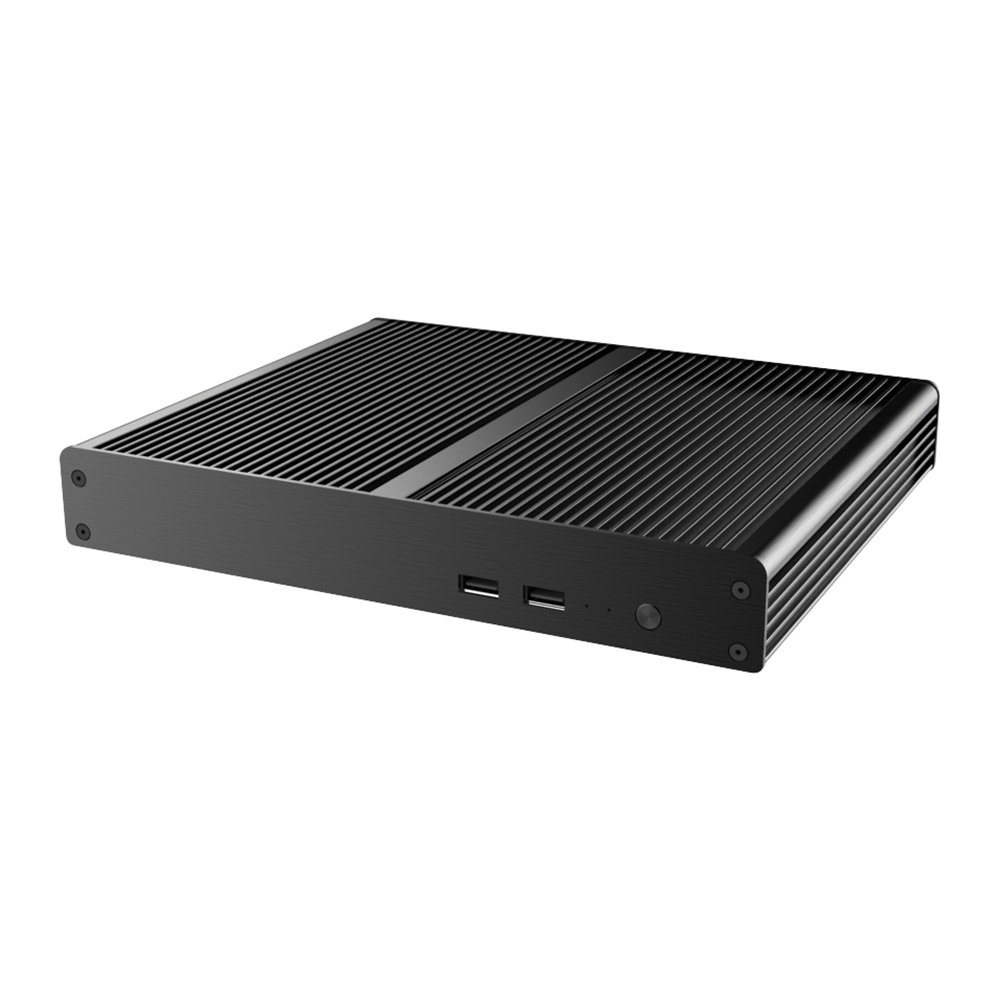

A titre d'info, le Laplace XT d'Akasa, destiné à l'industrie :
http://www.akasa.com.tw/img/product/common/gallery/00/A-ITC005-M1B_g01.jpg
http://www.akasa.com.tw/update.php [...] TC005-M1B#

Le site d'Akasa à été mis à jour au sujet du Euler M et de la compatibilité de celui-çi avec des cartes en socket 1151 : il y a 3 Asus et 2 ASRock (http://www.akasa.com.tw/update.php [...] -ITX19-A1B).
J'avais bien vu passer des posts sur le topic disant que telle ou telle carte 1151 devait être compatible, mais là, c'est officiel :-).
Comme il n'y a pas de changement de nom du Euler M, j'imagine que cette compatibilité concerne tous les EulerM, donc depuis le premier fabriqué :-).
Je ne vais pas me ruer sur Skylake pour autant (je suis satisfait de mon Core i5 4170T et Skylake chauffe trop à priori, sans compter maintenant les problèmes liés à l'épaissur de son PCB), mais au moins je vais conserver mon Euler M au chaud en attendant que Intel décide de nous en donner pour notre argent, que ce soit avec Skylake, son refresh ou la suite, mais en 1151.
Note : le site Akasa à été mis à jour, mais il ne faut pas trop en demander non plus, c'est compliqué le HTML : le Euler M est toujours présenté comme une nouveauté, quasiment 1 an après ;-).

Moi je suis plutôt Akasa Euler M/Streacom que NUC :)

Apparemment il y aurait de nouveau boitier akasa euler de prévu pour 2016....  [:a03hegaz]
edit : sinon vous préférez un comparatif de boitier fanless style akasa euler M / streacom FC8 ou de nuc (streacom NC1/akasa newton) ? Qu'est-ce qui est le plus intéressant pour la communauté ? :)

Y'aura les 2 de toute manière mais pas le même délai... Le 1er dans 2 mois environ, le 2nd ça sera pas avant le printemps/été je pense... :D
moi aussi je preferais faire un test de l'euler M et du streacom fc8 (et d'un hdplex si possible :o ) mais pour le moment ça dépend plus des constructeurs et de mon porte-monnaie que de ma volonté :(
Je vais voir un peu cette semaine ce que je peux faire.... (A suivre sur mon topic)
