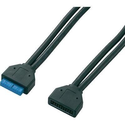

Bonsoir,
Peut être que l'un ou l'une d'entre vous a la réponse à mes questions...  :ange:
Je cherche la dénomination des connecteurs des câbles USB 3.0 internes que l'on branche sur la carte mère: http://ecx.images-amazon.com/images/I/41YdYhYydeL.jpg
Je cherche aussi éventuellement un site français qui vendrait une rallonge USB 3.0 interne de ce type, car le câble du dessus a trop d'empattement et ça me pose un problème.
http://www.moddiy.com/product_images/h/591/T1z1wbFa4eXXXXXXXX_%21%210-item_pic__72896_zoom.jpg
D'avance merci !
Message édité par kit-et-kat le 22-06-2015 à 23:37:37
