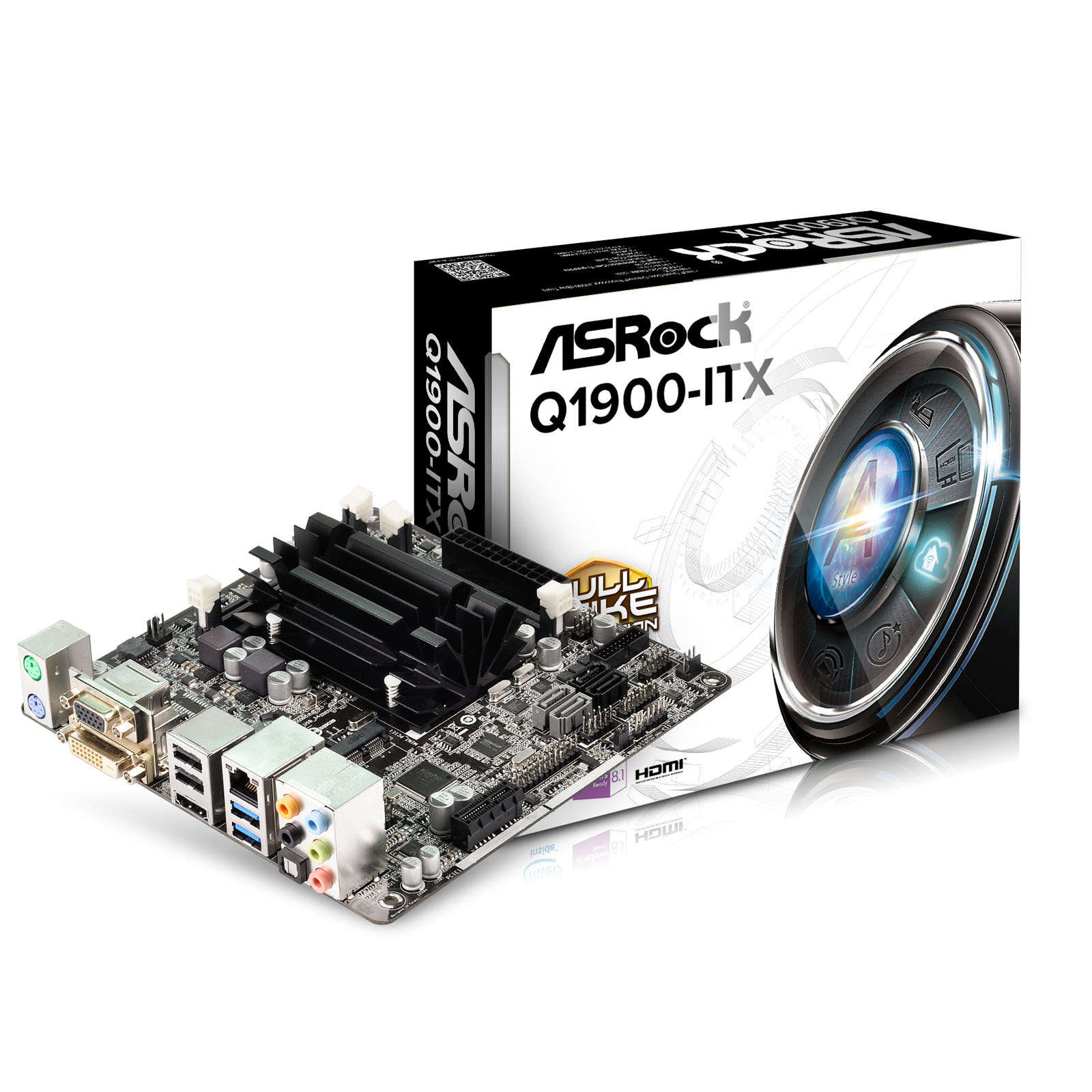

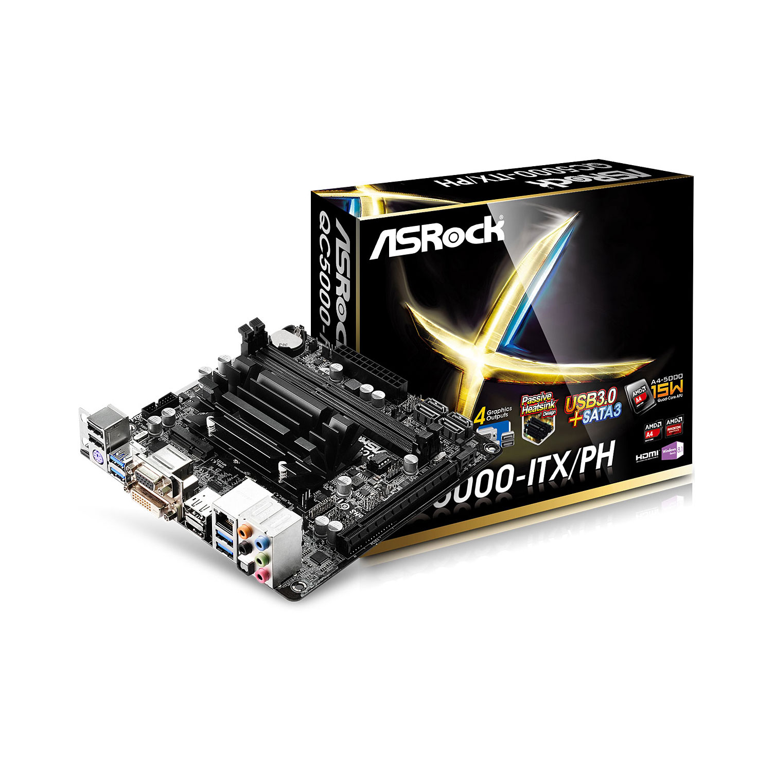

Besoin de vos avis SVP
je possede actuellemnt un boitier grandia gd06 avec CM ASus M4A785G HTPC et proc AMD Athlon II X2 240
bref pas un monstre...
mais il me sert juste pour XBMC/kodi et server de stockage/sauvegarde Sous Win7
(3disk HDD + 1 disk SDD system)
mon probleme c'est que j'ai deplacé le pc, plus proche de ma tv et à present le faible bruit de soufflerie me gène...
le bruit provient des 3 ventilos du boitier et de celui du proc (un shuriken scynthe)
bref vu que j'ai parfois des ptits lag sur de la lecture 1080, je pense changer de Carte mere processeur et partir sur un truc fanless ou quasi  :D
j'ai vu ces 2 cartes fanless
ASRock QC5000-ITX/PH
http://media.ldlc.com/ld/products/00/01/77/59/LD0001775903_2.jpg
ou
ASRock Q1900-ITX
http://media.ldlc.com/ld/products/00/01/56/26/LD0001562610_2.jpg
la premiere à l'air plus performante niveau video, la deuxieme plus performante niveau proc et TDP
quelles sont vos avis svp?
ces processeurs sont ils suffisant pour de la lecture 1080p, sans aucune saccades?
est ce que la carte mere sans ventilo avec mes 4 disks ne va pas chauffer, si je desactive les 3 ventilos du boitier?
merci à vous  :)
n°9474548
Jackledes
Silence, les ordinateurs !
Posté le 29-04-2015 à 12:10:05  profilanswer
http://media.ldlc.com/ld/products/ [...] 5903_2.jpg
ou
ASRock Q1900-ITX
http://media.ldlc.com/ld/products/ [...] 2610_2.jpg
Non, la première est plus performante en instructions 3D, c'est-à-dire quasi exclusivement pour le jeu et uniquement pour ceux demandant de grosses ressources 3D (jeux d'action).
En utilisation vidéo, je ne vois pas ce qui permet de démarquer les 2, mais je n'ai pas fouiller tant les puissances sont suffisantes avec les instructions codées en dur.
J'ai la J1900 : oui, suffisante et largement.
50% de TdP en plus pour l'AMD : vu les températures que j'aie avec la J1900, personnellement, je ne tenterai pas. Il est clair que ces 50% de TdP en plus sont à éviter.
Si en plus tu as une grosse config autour, il faudrait être irresponsable pour choisir la carte qui a le SoC qui diffuse le plus de chaleur.
Comme souvent : la réponse était dans la question :-).

n°9474893
djdav06
Posté le 29-04-2015 à 18:10:24  profilanswer
Ok merci jackledes et poulicroc
j ai plus qu a attendre une petite baisse de prix de la Q1900, car j ai l impression que le prix n a fait qu augmenter... 95€ en ce moment...
Pensez vous que la Q1900 sera pas trop au chaud dans mon boitier?
Ou faudra laisser un ventilo avec speedfan en cas de coup de chaud?
Ce qui me fait peur c la chaleur dégagée par mes disques hdd meme lorsqu ils ne sont pas utilisés...

n°9474927
nobe
Posté le 29-04-2015 à 18:45:32  profilanswer
@djdav06
ca n'a pas l'air d'etre une bonne idee à mon avis
si tu veux une de ces 2 cartes meres, il te faut un boitier adapté : c'est à dire un boitier qui permette une bonne circulation de l'air en position verticale pour profiter à plein de l'effet cheminée (c'est ce que j'ai retenu des differents messages sur ce topic). Et aussi un pied pour légèrement le surelever de maniere à permettre une entree d'air "frais" par le bas.
Et le grandia n'est pas adapté pour cela.
Par ailleurs, pour maximiser la duree de vie de tes HDD, desactiver les ventilateurs est la derniere chose à faire.
Une etude de Google a démontré qu'une temperature de fonctionnement superieure à 40°C augmentait enormement les risques de pannes, surtout apres 3 ans.

n°9475082
djdav06
Posté le 29-04-2015 à 21:29:30  profilanswer
@nob et @TmadMac
effectivement vos avis me font reflechir...
j'avais un doute sur la performnce de mon boitier avec ces carte fanless...
dommage car le prix de l'upgrade était interressant.
du coup ma config ne pourra pas etre fanless...
j'ai plus qu'a trouver des soluces pour rendre ma config moins bruyante.
je pourrais changer les ventilos d'origine.
mais je pense pas que ça change beaucoup, mon plus gros problème c'est que ma combinaison carte mere+ proc, chauffe beaucoup trop a mon gout
des idees de couple carte mere/proc a faible TDP?
ça me permettrais de reduire la vitesse de mes ventilos.
sinon reste la solution extreme:

Jackledes
Posté le 29-04-2015 à 22:31:00  profilanswer
@djdav@| :
Tu as la possibilité de partir sur la carte ASRock J1900 et de tester avec ton boîtier Granda, en hrizontal ou vertical.
En carte mère desktop, moins de 10 W de TdP, cela n'existe pas encore (ce sera Braswell, dans les semaines à venir).
Si ton boîtier Granda ne convient pas, il sera temps d'en changer.
Si c'est pour partir sur une solution HDD externes, le Shuttle est très bien.
