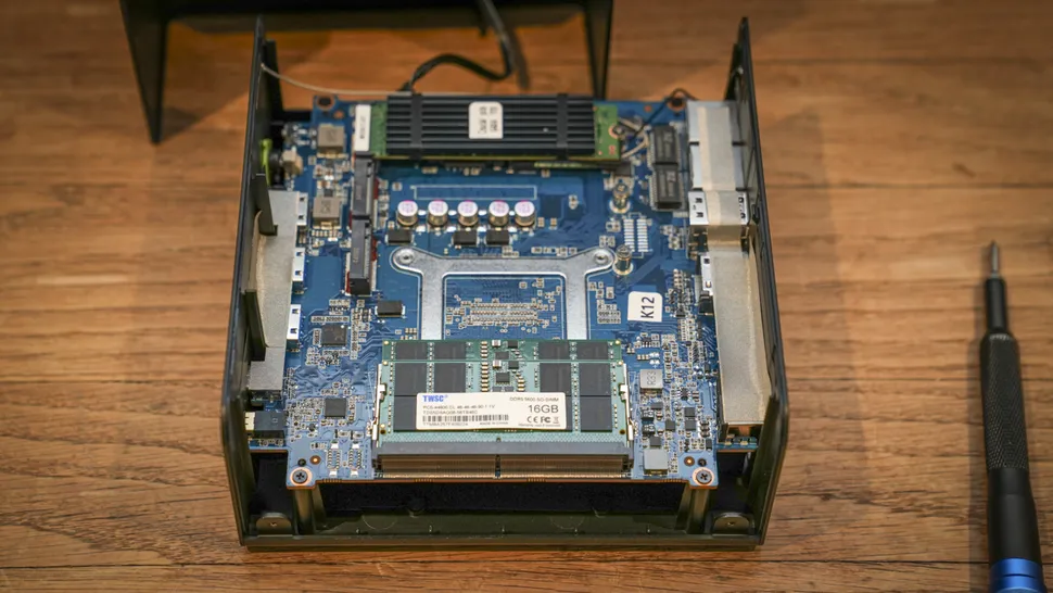

Sur les 3 ports M.2, un est en 4X et les 2 autres en 2X, pas étonnant vu le nombre limité de liens PCIe, et qu'il y en a déjà 4 pour l'oculink.
Le port en 4X est celui qui est "au-dessus" de la carte wifi, se partageant la même entretoise...et la même vis. Sauf que c'est une vis standard très courte, c'est impossible de mettre le SSD et la carte wifi avec cette vis.
J'ai pas besoin du wifi à la seconde donc j'ai débranché celle-ci pour mettre le SSD mais c'est un peu bête.

Tu parles bien du K12 là ?
Si oui la situation que tu décris est avec un SSD 2230 j'imagine ou je ne comprends pas de quoi tu parles ?
Car avec un 2280 RAS (J'ai aussi acheté un K12).

Oui K12. Non un SSD 2280. Tu as la carte wifi qui est sous l'extrémité du SSD, il y a même un bout de mousse sur la carte wifi pour qu'elle ne soit pas collée au SSD.
On ne voit pas grand-chose sur cette photo mais en gros la carte wifi est en haut à droite, fixée par la même entretoise que le SSD :
https://cdn.mos.cms.futurecdn.net/t8bkWAydaqMvMJ4ifZmc2j-970-80.jpg.webp

OK j'ai compris en démontant mon 2ème K12 :p
En fait l'entretoise est en 2 parties, la carte wifi se cale sur une partie très basse, puis on visse le milieu de l'entretoise, sur laquelle on vient mettre le SSD, et on finit en vissant la vis.

Je n'avais pas encore réouvert le mien, mais voilà l'explication donc :)
