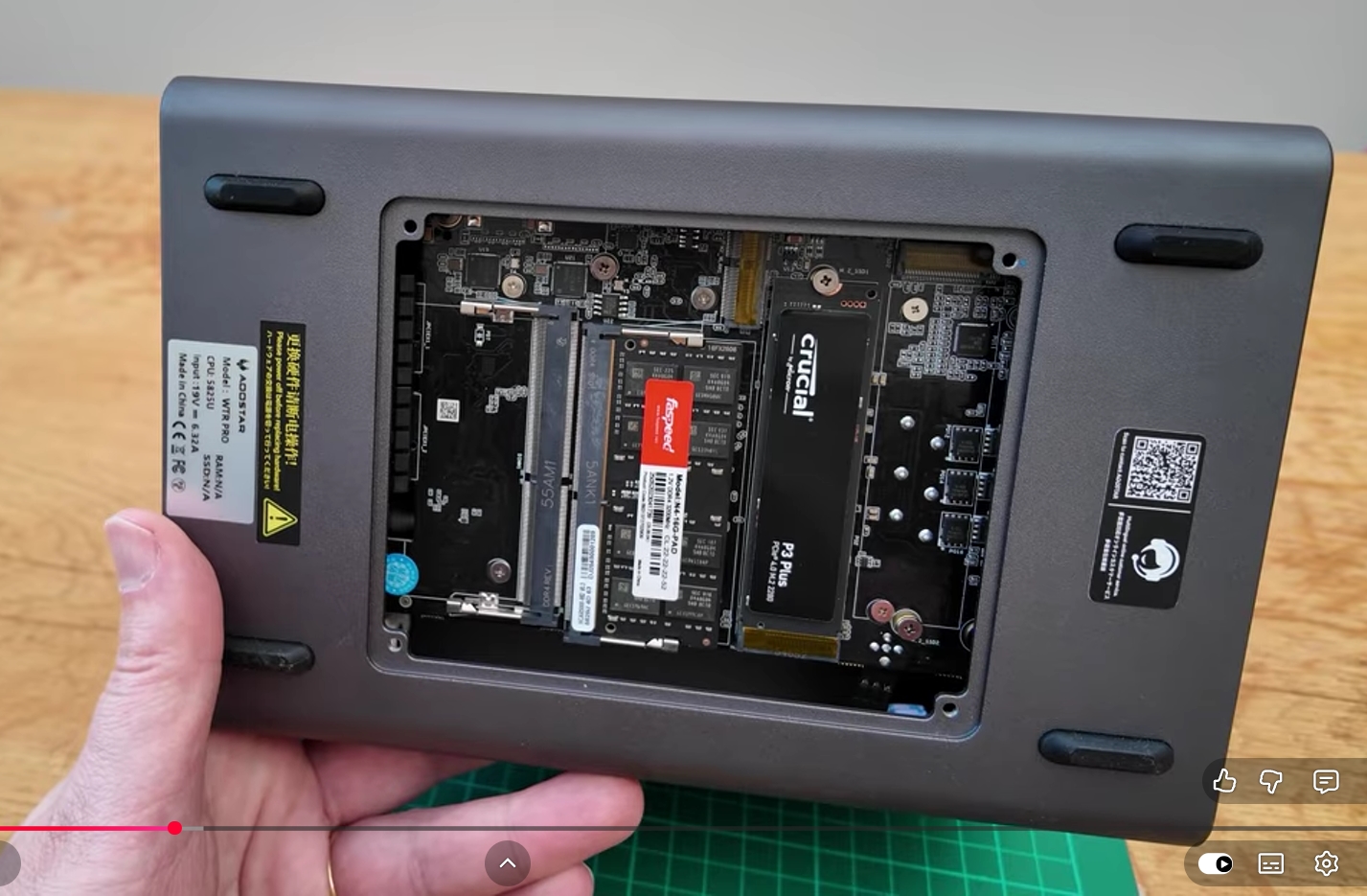

T'as des photos de l'intérieur ?
n°11467767
mr oizo bi​s
Don't feed the troll
Posté le 11-02-2026 à 20:52:43  profilanswer
A quel niveau ?

Posté le 12-02-2026 à 19:33:37  profilanswer
mr oizo bis a écrit :
A quel niveau ?
Comment est fichu la carte mère, notamment.

Jules Winn​field
порой не та...
Posté le 12-02-2026 à 19:50:51  profilanswer
Sur la vidéo : https://rehost.diberie.com/Picture/Get/t/490027
edit : le truc qui peut être gênant, je trouve, selon l'endroit où tu le mets, ce sont les câbles sur le côte
Message édité par Jules Winnfield le 12-02-2026 à 19:54:42

Kyjja
Y'a pot !
Posté le 12-02-2026 à 20:25:32  profilanswer
Justement, c'est l'autre face que j'aurais aimé voir :D
n°11467890
Jules Winn​field
порой не та...
Posté le 12-02-2026 à 20:31:43  profilanswer
J'y ai pensé mais j'imagine qu'il doit falloir tout démonter :D

mr oizo bi​s
Posté le 12-02-2026 à 20:39:25  profilanswer
Exact et pas prévu pour le moment.

mr oizo bi​s
Posté le 14-02-2026 à 11:38:02  profilanswer
https://www.youtube.com/watch?v=PaYWy5Uugfg  :o
et ajout d'une partie UPGRADES sur le WTR PRO  :love:
Message édité par mr oizo bis le 14-02-2026 à 11:57:40

Réception du NAS hier. J'ai du acheter de la RAM et un NVME pour l'OS et la VM.
Ca m'a coûté 90€ en plus pour les 2 barrettes de 8Go DDR4-3200Mhz et 1 NVME de 256Go sur LBC.
Agréablement surpris par la taille, c'est pas beaucoup plus gros que mon 2 baies Synology. L'installation de la RAM, des SSD et des HDD est relativement simple.
Pour l'OS, j'ai décidé de partir sur ZimaOS qui a une belle interface et qui est noob-friendly. J'ai facilement pu mettre mes 2 HDD de 4To en Raid1, créer une VM via ZVM afin d'y installer HaOS.
Faut que je m'occupe de ma bibliothèque Jellyfin maintenant.
Très content de mon achat. :jap:
