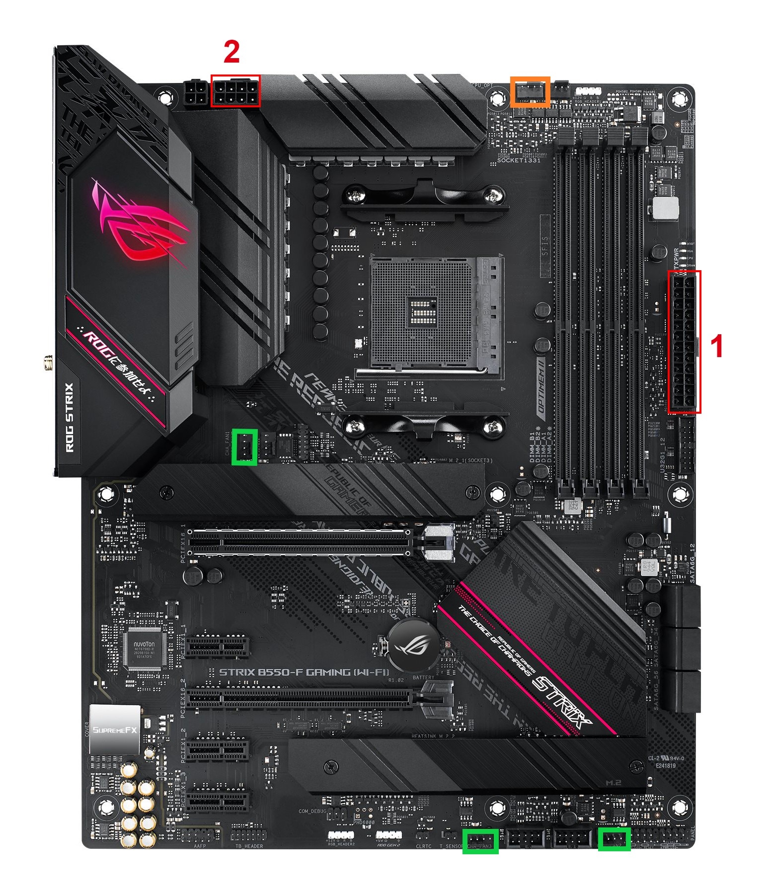

Voici où j'ai branché la pompe, peut-être que l'erreur vient de là ?
https://zupimages.net/up/21/51/ecyh.jpg

En vert, l'emplacement de mes ventilos Phanteks, en orange, la pompe :
https://zupimages.net/up/21/51/ofbi.jpg

en vert les ventilateur de ton boitier phanteks.
en orange celui de l'aio.
https://rehost.diberie.com/Picture/Get/t/56725
profites en pour mettre à jour le firmware de l'aio et d icue, molette de droite du menu icue et mise à jour

en pratique, c'est cpu fan, De plus tu ne géreras pas la vitesse d'un des ventilateurs de l'aio sous icue.
Mais au départ tu avais branché ton un ventilo sur "cpu fan option"
Force également la mise à jour du firmware sous icue  :D

Là je reviens pour un petit truc qui me chiffone. J'ai une prise USB-C sur la facade de mon boîtier qui est inactive, et ça m'embête un peu.
J'ai donc bien le cable mâle USB-C à brancher, mais ma CM n'en possède pas, uniquement celle pour la sortie à l'arrière de la CM.
Est-ce qu'un splitter existe concernant mon cas ? A savoir un cable à broches femelles à raccorder à la CM sur la prise USB 3, qui aurait une sortie à broches femelles pour accueillir le cable de ma CM, et une sortie femelle pour celui de mon boîtier ?
Vu que je sais pas très bien m'exprimer informatiquement, en gros, j'aurais besoin :
1> Un cable USB-3 à brancher sur la CM : https://www.amazon.fr/C%C3%A2ble-in [...] B017IHTYE0
2> Une sortie de ce type, pour l'USB-3 de la CM : https://www.amazon.fr/C%C3%A2ble-in [...] B017IHTYE0
3> Une sortie de ce type pour l'USB-C du boîtier : https://fr.aliexpress.com/item/1005 [...] lsrc=aw.ds
Merci à tous comme d'hab. :D

Tu peux faire une photo du câble que tu veux brancher sur la CM ?
n°11082945
kabyll
Posté le 07-01-2022 à 20:05:17  profilanswer
il veut utiliser le cable usb C de la facade du boitier pr le connecteur via un spliter usb 3 20 pins sur le connecteur usb 3 de la cm,
je pense pas que ce soit possible,
ms il existe peut-etre bien des cartes pcie usb C interne
ou pcie / usb 3 interne, + l'adaptateur  de ton lien

cette carte fera le boulot, et à brancher sur le slot pcie x16 numéro 2 .
https://www.amazon.fr/BEYIMEI-dexte [...] 07TDCZXRJ/
n°11082972
MasterGone
Posté le 07-01-2022 à 21:13:08  profilanswer
OK, j'avais rien compris à l'explication de doudididoune.
La carte proposé par ip-man fera l'affaire (même si la marque ne m'emballe pas, ça doit existe chez SilverStone).
Faut voir ce qu'il a comme carte mère mais je me suis fait avoir, cette carte est en x4, souvent les ports en plus sont des x1, mais s'il a un x16 de libre ça le fait.

Merci à tous pour vos réponses.
Mastergone : Oui désolé, je m'exprime pas trop bien en language informatique. Les 7 pages de ce topic sont révélatrices de mon niveau de noob. :D
Ip-Man : Merci, je vais me pencher dessus. Dommage, j'aurais voulu unqiuement un cable plutôt qu'une grosse carte à brancher.
Artouillasse : J'ai une Asus B550 F-Gaming Wifi.
Bon sinon au pire, je sacrifie le port USB-C arrière de ma CM pour celui de la facade de mon pc que j'utiliserai plus avec quelque chose de ce genre : https://fr.aliexpress.com/item/1005 [...] lsrc=aw.ds
Tu peux sacrifier un USB3 à l'avant pour avoir ton USB-C, au pire tu mets un hub USB3 sur un port à l'arrière si t'as besoin.
Mais l'adaptateur tu pourras pas l'utiliser depuis l'arrière.
Si ton boitier a aussi de l'USB3, tu peux voir pour un Y en USB3 sur lequel tu mets l'adaptateur ci-dessus pour y brancher ton FP USB-C.
J'ai vu passer celui là récemment sur le forum : https://www.ebay.fr/itm/15443171726 [...] olid=11000
En théorie un seul USB 3.0 20 broches peut alimenter deux ports USB 3.0 A, donc j'imagine que tu peux utiliser 1 port USB 3.0 A + 1 USB-C sur le même ports interne 20 broches.
Mais je n'ai jamais tenté l'expérience, aucune idée de la fiabilité du truc, ni des débits réels si tu utilises les deux ports en simultané.

Si je retire le cable 20 broches branché à ma CM, ça va juste désactiver l'USB-3 qui se trouve à l'arrière de ma CM si j'ai bien compris ?
Je n'aurai donc plus qu'à utiliser un adaptateur de ce type : https://www.newegg.com/p/17Z-0054-00085
Pour brancher le cable mâle de mon boîtier et utiliser mon USB-3 en facade ?
J'ai bon ?

Si tu debranches le 20 pins sur la cm, ça désactivera les usa 3 en facade de boîtier,
Donc c'est pas intéressant.
Le mieux c'est la carte pcie linkée par ip man, si tu veux rien perdre

Sinon le plus simple c'est que je prenne un hub USB-C de ce type à brancher directement sur celui de ma CM à l'arrière de mon boîtier : https://www.amazon.fr/NOVOO-Deliver [...] 4190&psc=1
La seule chose regrettable avec ces hubs, c'est que le cable est très court.

pour l'usb C a l'arriere, il y a des rallonges,
https://www.amazon.fr/Rallonge-USB- [...] B09BL337VH
