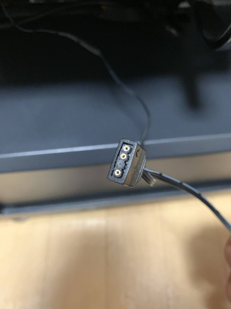

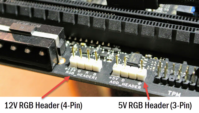

L'ARGB c'est que du 4 pins, mais seulement 3 pins sur le connecteurs au total.
Quand tu as 3 pins (et pas 4 dont un qui manque) c'est du RGB, le A a son importance dans ce cas, il me semble.
Mais j'avoue que le RGB dans sa globalité est assez obscur, perso je ne me suis jamais penché sur la question, je trouve le RGB inutile dans un PC mais ce n'est que mon point de vue :jap:
Message édité par artouillassse le 13-10-2021 à 14:27:10
Un lombric peut comprendre l'univers parce qu'il fait des trous de ver.

J'ai pas regardé ton lien mais c'est une question de tension, l'ARGB il me semble que c'est 12V et le RGB 5V (ou l'inverse), et oui en effet dans ce cas il y a moyen de cramer des trucs.
Après il y a surement des bricoleurs qui mettent une résistance en série sur le bidule et zou c'est compatible, ou que sais-je.
https://i.imgur.com/KrslWrL.jpeg
RGB (Red Green Blue) >>> 12 Volts / 4 pins
ARGB (Adressable Red Green Blue) >>> 5 Volts / 3 pins
À la revoyure camarade [:bakk70]
Plus d'info' sur ma config' ►►► https://forum.hardware.fr/configura [...] =PixelMaZe

9 lettres...pas mieux :o
Posté le 13-10-2021 à 17:41:56  profilanswer
Ouais voilà c'est l'inverse ça m'aurait étonné :o
m'enfin t'as compris le principe c'est l'essentiel.

Salutation,
ce lien concerne le branchement du ventilateur sur les connecteurs sysfan (12v) dédiés à l’alimentation/gestion (3/4pins) du ventilateur du boitier,
et cela peu également concerner le (ou les) ventilateur(s) du ventirad/radiateur + pomp du watercooling via les connecteurs cpu fan et pomp fan de la carte mère (12v).
la gestion/alimentation de la partie rgb se réalise via d'autres connecteurs, soit  rgb 12v ou argb 5v, donc là c'est selon le modèle des ventilateurs qui en pratique sont équipés d un câble avec détrompeur (pas de trou) afin d’éviter de se louper.
parfois aucun détrompeur donc passer de 5 à 12v , les leds vont souffrir  :D
https://rehost.diberie.com/Picture/Get/t/51247https://rehost.diberie.com/Picture/Get/t/51248

Alors déjà, un grand merci pour toutes ces précisions. Le truc, c'est qu'il y a tellement de précisions que je suis un peu perdu. Je vais essayer de parler clairement, mais certains de mes termes ne seront peut-être pas adaptés, je m'en excuse d'avance.
Ventilos : Sommairement, j'ai lu des avis (amazon) sur beaucoup de ventilos (coolermaster, aerocool...), et beaucoup disent s'être fait avoir car les connectiques ont 3 broches femelles alors que leur CM ont 4 broches mâles, et que donc, ils ne pouvaient pas brancher le ARGB. J'ai plus ou moins compris qu'il y a 2 connecteurs : un 4 broches pour la vitesse du ventilo, l'autre 3 broches pour le ARGB.
Du coup, j'aimerais savoir s'il y a un certain "bricolage" type adaptateur 3 broches > 4 broches ou autre à effectuer pour les brancher et les contrôler via ma CM en partant du principe que je vais opter pour une MSI B550 Gaming Plus ou Tomahawk (qui apparemment, ont une prise 4 broches pour le ARGB et non 3).
J'ai pu constater que les Lian Li ou les Corsair ont par contre bien 4 broches femelles.

Ventilos : malheureusement, certains avis données sont propre à chacun de part leur configuration dont il dispose et un manque clairement de renseignements, de ce faite ils "allument" le produit qu il n ont pas pu testé, mais qui est le responsable  si il ne consulte pas le manuel de leur carte mère pour si oui ou non une prise argb est disponible?
ce genre d'attitude/commentaire réaliser sous l'effet de l’émotion est contre productif et donc  certains futurs acheteurs se retrouvent à hésiter, à contrario il y a des avis positifs et négatif plutôt constructifs. bref On va pas épiloguer dessus ;)
dans ton cas de figure, tu n'auras pas ce point de blocage car celle ci est doté de 4  ports (2 argb 5v 3 pin / 2 rgb 12v 4pin), et juste pour info  msi nomme les connecteurs  jrainbow =argb, à chacun son nom pour chaque marque de carte mère.
le seul truc c'est plus il y a de ventilo, plus il faudra des splitter, qui sont parfois fourni avec le kit de ventilateur x3 ou dans le boitier par un hub rgb qui visiblement est piloter également via un bouton , sinon à acheter tout en respectant la puissance nominale du connecteur argb/rgb

Ventilos : c'est vrai que cela créer le doute, surtout moi qui suis complètement novice dans ce domaine... Par exemple, j'aime beaucoup l'esthétique des Coolermaster MF120 Halo, et au niveau prix, c'est plutôt sympa. Mais en voyant les avis sur les sites, j'ai un peu pris peur (fuites du WC, nuisances sonores, impossibilité de mettre sur un port 4 broches...).
Du coup tu me confirmes que la CM possède bien 2 ports Rainbow à 3 broches et que je peux brancher n'importe quel type de ventilo dessus ?
Cela ne poserait pas de soucis que les Lian Li soient à 4 broches femelles ?
