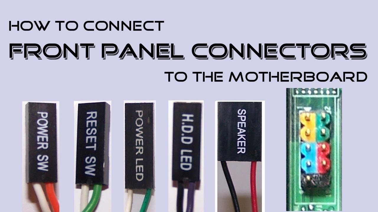

- tu connectes ensuite les differents cables venant de la facade du boitier
(usb, pwr_sw, reset_sw, etc.)
ainsi que les ventilos du boitier sur les connecteurs sys_fan de la carte mere

rem : pr les connecteurs de la facade,
en principe c'est texte vers le bas pour les connecteurs de la rangée du bas,
texte vers le haut pr les connecteurs du haut,
t'as aussi probablement un cable usb 3 à mettre à droite sous le connecteur 24 pins
https://i.ibb.co/pRsSkLv/Capture.jpg

Je ne trouve pas le reset, HHD led, PLED... Je n'ai que le Power SW.

4> J'ai trouvé ceci pour les cables HHD Led, PLED + et Reset SW, donc à priori, c'est normal aussi : https://forum.hardware.fr/hfr/Hardw [...] 3327_1.htm

pour hdd led etc je vais mater ds le manuel de ton boitier,
si ca se trouve y'a pas,
ms ca peut aussi être planqué ds la facade,

Posté le 04-12-2021 à 19:06:36  profilanswer
pas de reset en facade, et pas de led d'activité sur le boitier, > logique que t'aies pas les cables reset_sw et HDD_led
https://i.ibb.co/sjk7cpP/Capture2.jpg
