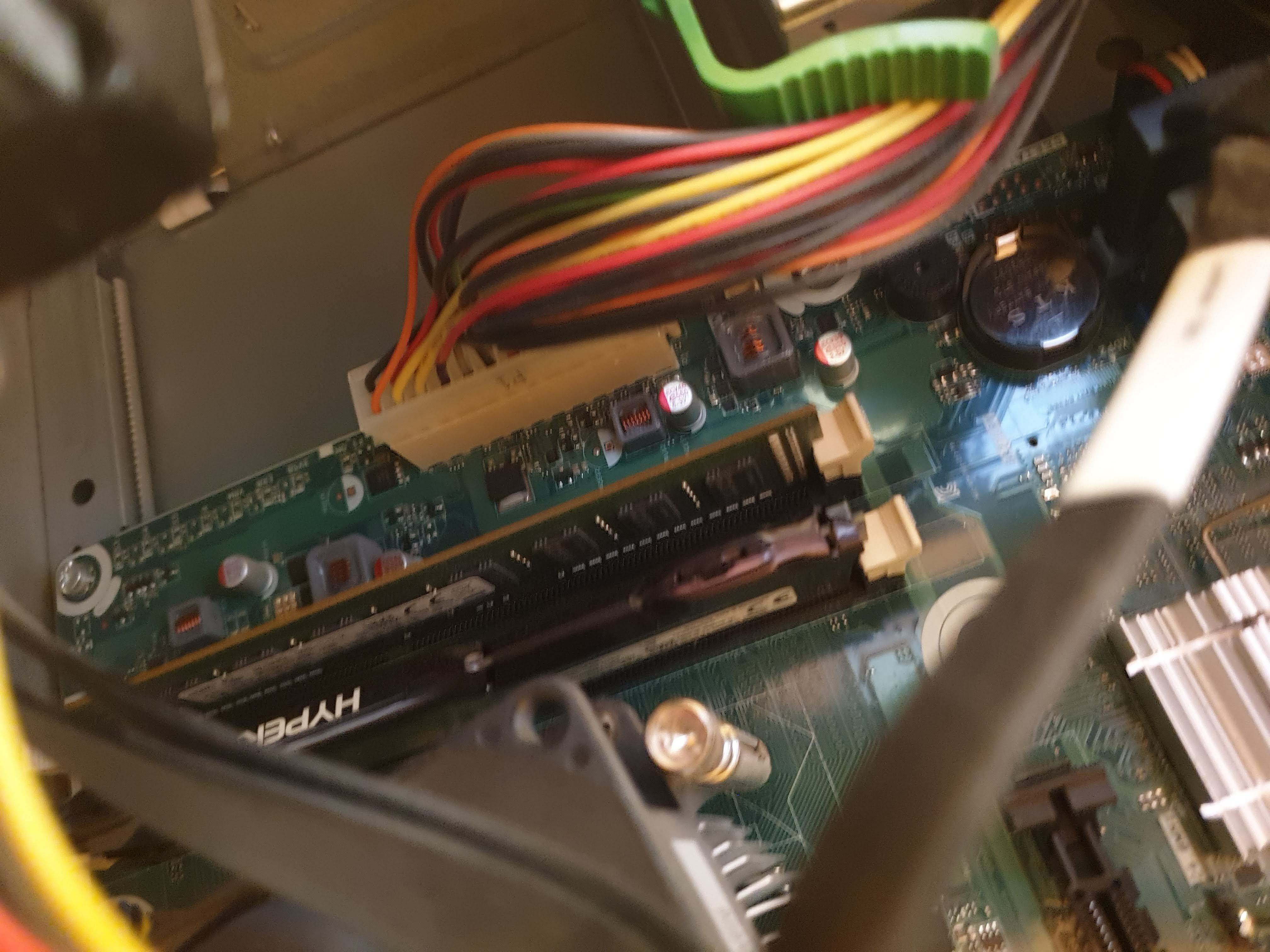

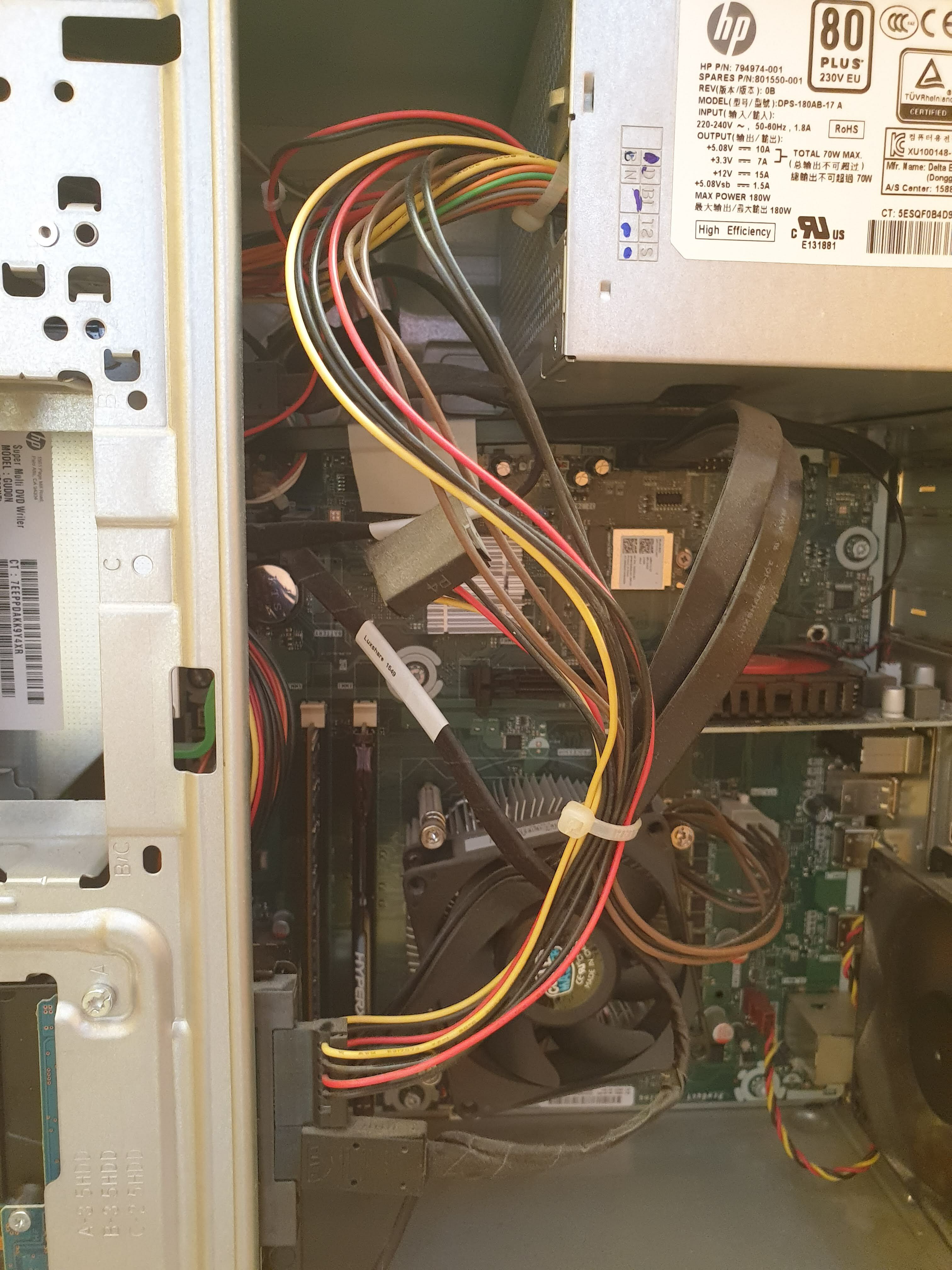

pidjay9 a écrit :
Vous voulez que je reprenne des photos de l'intérieur du PC ?
verifie juste si t'as encore un sata libre sur la carte mere en bas,
bleu clair + bleu foncé utilisés actuellement par ton disque et graveur, vois si t'en as un 3eme
et sur l'alim si t'as un connecteur libre aussi,
ca ressemble a ca
https://pactech-inc.com/wp-content/ [...] le-003.jpg

n°10988394
pidjay9
Posté le 22-04-2021 à 09:55:55  profilanswer
n°10988401
kabyll
Posté le 22-04-2021 à 10:04:44  profilanswer
t'as ce qu'il faut

Infographiste 3D & Post-Production - Freelance
n°10988411
pidjay9
Posté le 22-04-2021 à 10:16:07  profilanswer
OK, parfait.
Par contre "sur l'alim si t'as un connecteur libre aussi" ? J'en ai pas l'impression.
https://zupimages.net/up/21/16/uiuc.jpg
https://zupimages.net/up/21/16/aedq.jpg
https://zupimages.net/up/21/16/wozg.jpg
https://zupimages.net/up/21/16/u325.jpg
le truc noté P4, sur lequel j'ai mis un V sur l'image que j'ai postée plus haut,
verifie, mais logiquement c'est un connecteur d'alimentation sata,
