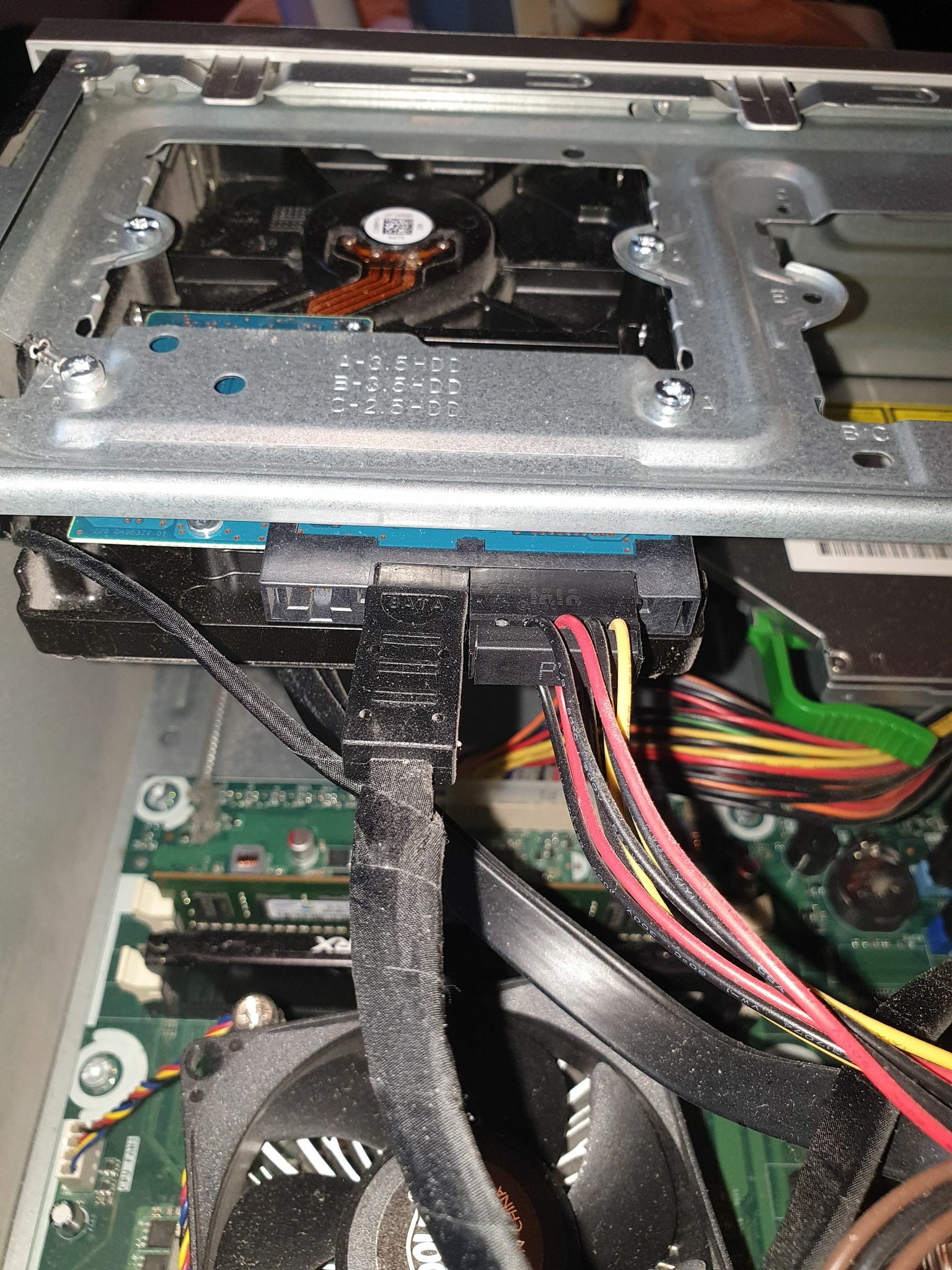

Sur ta premiere photo https://www.zupimages.net/up/21/16/6zqy.jpg
on voir bien écrit "C 2.5 HDD" donc tu as de quoi fixer le SSD normalement a la place de l'autre

Posté le 22-04-2021 à 09:38:11  profilanswer
Vous voulez que je reprenne des photos de l'intérieur du PC ?
n°10988383
miksair
Posté le 22-04-2021 à 09:44:44  profilanswer

- Vérifies la référence de la carte mere pour voir si c'est bien celle de ton lien ou vérifies que tu pourrait brancher un autre cable sur la carte mere a coté de celui qui relie la carte mere a ton disque
- Regardes si tu as des connecteurs d'alim disponibles ( molex ou sata ) pour déterminer s'il te faudra un adaptateur
- Essaye de voir ou tu mettras ton disque pour savoir si tu peux mettre les 2
