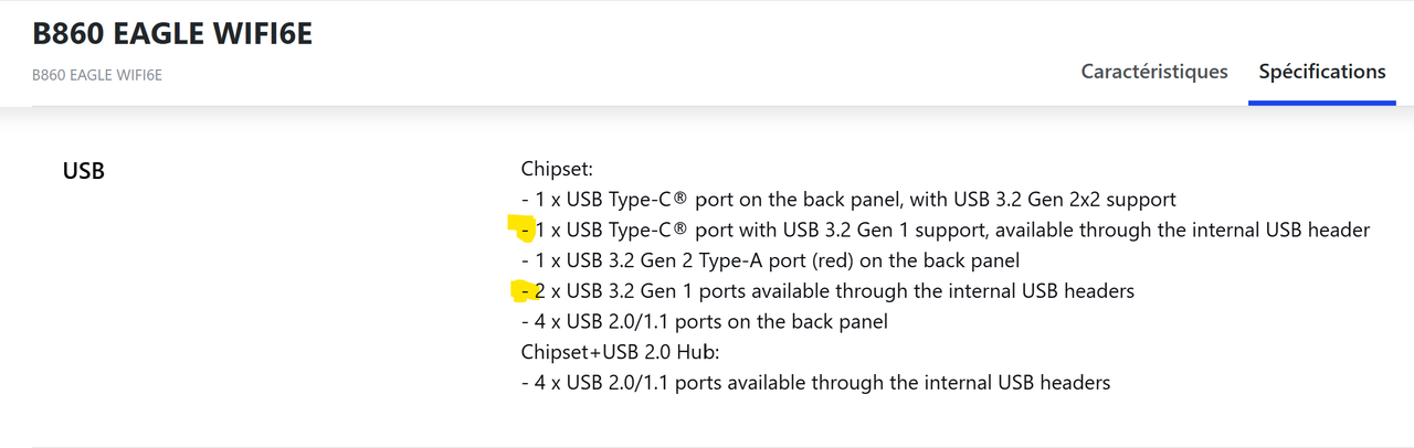

sinon pour la B860, oui tu as les connecteurs usb internes pour les prises du boitier
https://i.postimg.cc/XY0G8bnr/connecteur-usb-interne-b860.png

max022

Alors avoir de l'usb 4.0 (usb-c) + TB4 (aussi usb 4.0) est compliqué, je trouve pas en tout cas.
En revanche il y a une possibilité de passer sur quelque chose du genre :
https://www.ldlc.com/fiche/PB005970 [...] gLZpvD_BwE
Nb : mauvaise idée n'a pas l'air de bien fonctionner.

Je ne parlais pas d'avoir le TB ET l'USB 4.0 sur la carte mère mais plutôt d'utiliser des équipements/câbles en USB 4.0 avec le TB 4. Normalement c'est compatible. En effet ma remarque était confusante.
Message édité par wgromit le 20-07-2026 à 08:31:18
n°11483081
Bon après je nage complètement sur ce sujet mais j'ai l'impression que le TB4 à l'air vraiment bien car possibilité de mettre un HUB, genre ça (bon je sais pas si c'est un HUB car mettent station d'accueil, je suis perdu, j'avoue) :
https://www.amazon.fr/Amazon-Basics [...] 30e43&th=1

cette carte pcie est une carte USB 4
elle existe aussi en TB4 = asus thunderbolt EX4 = USB 4 + les spécifications obligatoires du protocole TB
sur les cartes mere B860 et Z890, tu peux rajouter une carte pcie TB5
si la CM dispose du connecteur interne TB5 (JTBT5) comme sur ta B860
https://www.asus.com/fr/motherboard [...] rboltex-5/
mais dans ce cas la, la carte pcie TB5 doit être installé uniquement sur un slot pcie géré par le chipset
Message édité par jazzyjez le 20-07-2026 à 17:52:26

tout ca juste pour dire
pour 50€ de plus, je pense qu'il est préférable de prendre la MSI Pro Z890-S WiFi
plutôt que la GigaByte B860 Eagle WiFi6E
meilleur wifi au passage, en plus des autres avantages cités plus haut
Message édité par jazzyjez le 20-07-2026 à 17:59:38
