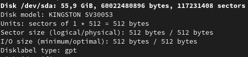

Pour le wifi, si tu ne t'en sers pas il n'y aura pas d'onde :o
Tu peux tout à fait couper le wifi sous windows.
Quand au SSD, en théorie oui, le 4To durera plus longtemps que le 1To dans ce cas précis.
Ceci dit, si tu n'utilises réellement que 500Go, le 1To devrait durer assez longtemps pour que l'usure des cellules ne soit pas un critère d'achat aujourd'hui, car tu changeras très probablement de config avant que le SSD ne soit HS à causes de cellules usées.
Sur mon vieux SSD 60Go kingston par exemple, je n'ai que 2 secteurs endommagés, je te laisse calculer le pourcentage de cellules usées :
https://rehost.diberie.com/Picture/Get/t/430527
Le V300 est sorti fin 2013, je l'utilise régulièrement depuis son achat, vers 2015 si mes souvenirs sont bons.

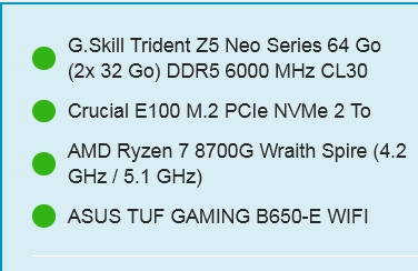

abdel7829
Posté le 09-09-2025 à 17:25:45  profilanswer
De toute facon quelle que soit la date ou je commande avec 8700g, une semaine apres le 9000g sortira-)
Pour la RAM et pour comprendre, vaut-il mieux une 6000 CL30 ou une 7200 CL36 ?

n°11446421
guig2000
Posté le 10-09-2025 à 21:58:21  profilanswer
Comme havoc_28 le rappelle plus haut, la RAM est un gros facteur bridant les iGPU. Pour résumer très simplement plus la vitesse de transfert est élevé mieux pour la partie iGPU, une latence à tendence à être mùieux pour la partie CPU ... à condition que ça fonctionne.
Car sur les PC normaux (carte mère AM5), la 7200 CL36 n'est pas certaine de fonctionner@7200 alors que certains ont réussi à faire tourner de la RAM à 8400 sur cet APU. Si tu veux être tranquille, ne dépasse pas les 6400MT/s
Sur les mini-PC t'as pas le choix de toute façon mais ces machines peuvent avoir possiblement de la mémoire plus rapide (jusqu'à LPDDR5X 8000MT/s sur 4 canaux, ce qui est beaucoup).

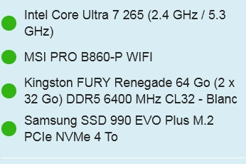

Posté le 20-09-2025 à 09:57:26  profilanswer
La 1660s étant fournie gratuitement, je me dis autant qu'il en profite pour se prendre un meilleur CPU, ca mange pas de pain niveau graphique et si ca permet un CPU + puissant par ailleurs qu'un 8700g il vote pour.
  Il souhaite une config un peu over-dosée pour "avoir de la marge", en restant sur des TDP65w, donc ok pour confiture au cochon.
Si on reste sur 8700g ou un intel avec igp on aura tjrs moins que ce que peuvent faire la 1660s + un bon cpu sans igpu...mais apres ce constat je ne sais quel CPU lui conseiller..
Le 265 me semble un bon compromis conso/perfs, meme si sur la partie igp il est un peu en dessous du 8700g. Ceci-dit, on pourrait partir sur un 265 sans 1660s, et jouter la CG ensuite si cela ne lui suffit pas. J'ai bon dans mon raisonnement ?

abdel7829
Posté le 21-09-2025 à 01:42:51  profilanswer
Sur une base 265, cela vous parait ok (alim 750w deja la) ?
https://iili.io/KYlX5Xt.jpg
Et pour moi sur base 8700g  :
https://iili.io/KY0Z3Ol.jpg
Message édité par abdel7829 le 21-09-2025 à 02:36:06
n°11447660
artouillas​sse
Posté le 21-09-2025 à 07:51:16  profilanswer
Pour moi les 2 config sont OK.
