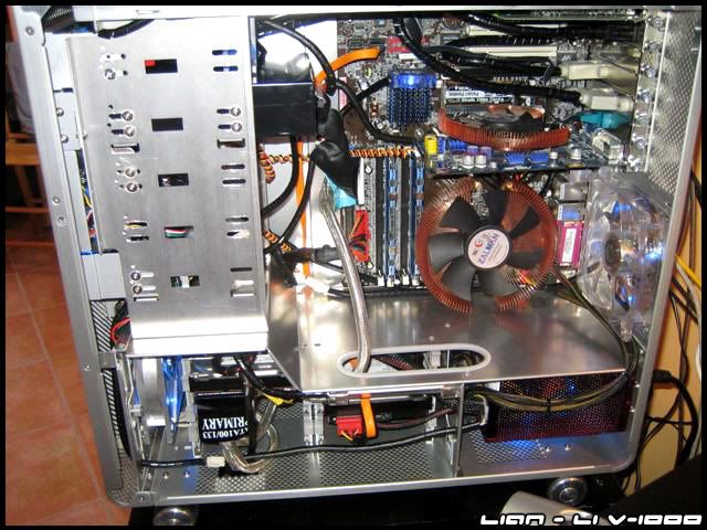

Posté le 23-05-2005 à 21:43:28  profilanswer
Pas facile DirtyShady, chacun fait sa ptite cuisine...
http://img.photobucket.com/albums/v154/bart_bxt/LL05-b.jpg
http://img.photobucket.com/albums/v154/bart_bxt/LL05-a.jpg
