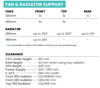

Salutation,
par rapport aux infos communiquées juste au dessus; et selon doc du boitier, aio 280mm  compatible seulement en façade.
140 contre 120 mm de hauteur ou largeur, ce qui  qui est non négligeable selon ram à disposition.
https://rehost.diberie.com/Picture/Get/t/87886
ps: l'aio a la pastille de certification " QC passed"?

ip-man a écrit :
Salutation,
Ha bha d'accord j'avais pas vu ça moi... Merci, ouai c'est bien un QC passed, mais c'est abusé car sur le site en gros ou sur l'annonce du boitier je sais plus, y'avait marqué 280 compatible...
Jcomprends mal le tableau, du coup si je veux mettre 2 (ou 3 si meme prix mais bon) ventilo au dessus, je dois prendre quelle AIO ? (un ptit conseil au passage svp ? ^^)

ip-man
永春
Posté le 13-09-2022 à 18:31:29  profilanswer
c'est fou comment les détails peuvent être plus précis sachant que j'avais télécharger le document directement sur le site phantek  où rien n'indiquait un élément capital :lol:
de toute facon, épaisseur comme largeur pour savoir si cela coince, un indicateur vient tout basculer => " top up max 360 => max motherboard component height is 38mm."
concrètement, et si je comprends la chose mais je peux me tromper, tout composant de la carte mère ne doit pas dépasser 38mm.
Donc je dirais que cela met probablement en avant la hauteur des ram ainsi que la taille des  rad ( armure ) refroidissant les vrm de la carte mère.
le bequiet reste un bon modèle , mais rien ne garanti que cela passera si tes barrettes ont une hauteur plutôt conséquente de plus de 38 mm.
j'axerai plutot le choix sur le renouvellement des barrettes, d'où la question => quel sont les modèles de ram  utilisées?
