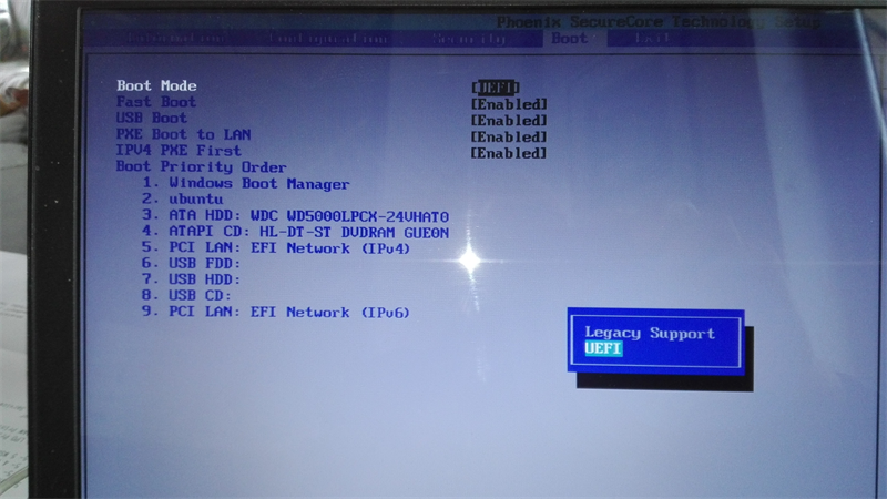

Pour activer le CSM il faut aller dans le BIOS dans l'onglet "boot", si tu es perdu(e) dans le BIOS fais une photo et poste la ici : https://rehost.diberie.com/
Ensuite tu colles le lien BBcode miniature cliquable sur le forum.

michmuch80
Posté le 17-05-2021 à 14:39:36  profilanswer
Artouillasse voilà https://rehost.diberie.com/Picture/Get/r/40534

Posté le 17-05-2021 à 16:49:38  profilanswer
Ok, visiblement je dirais qu'il y a un problème avec le secteur d'amorçage, si je dis pas de bêtise tu dois avoir le grub au démarrage pour choisir entre windows et ubuntu c'est ça ?
