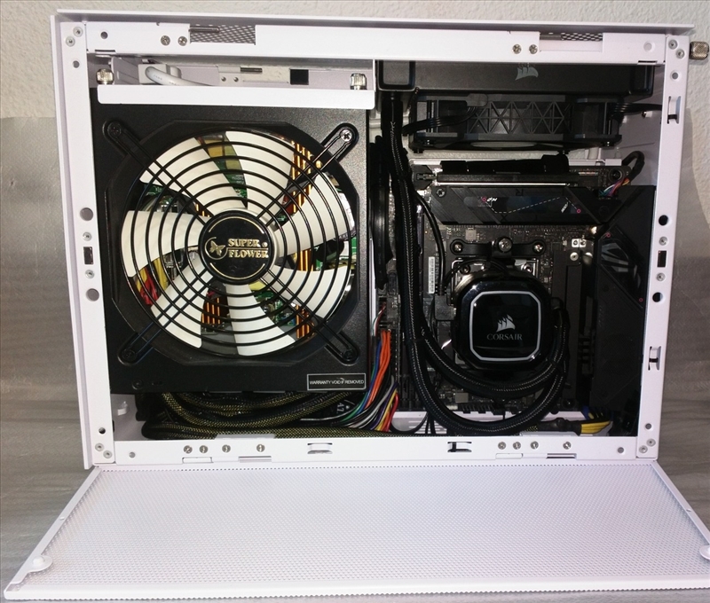

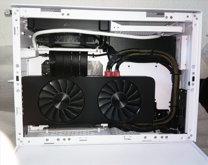

Posté le 12-03-2023 à 14:44:47  answer
:hello: dezpo, j'espère que ça avance de ton côté.
Je te mets des photos du nouveau montage. C'est terminé. Plus que le 3D à mettre sous la pompe.
Content aussi d'avoir retrouvé le Lian Li et les câbles normaux pour la carte graphique.
Peut-être la 4070 non Ti avec ses 200W les retrouvera. Il me faudra un 320mm faible en longueur max en 2 ou 3 slots à la rigueur.
Un pcb modifié par rapport à la Ti pour éviter le connecteur 12VHPWR serait bien et préparerait ainsi les 4060 Ti et non Ti à venir ensuite. Pourquoi pas ?
Boitier Lian Li Q58 Q58W4 PCIe 4.0 Edition White
Alimentation Super Flower Golden King 750W Platinum
Carte mère Asus ROG Strix B650E-I Gaming WiFi (BIOS 1222) à mettre.
Processeur Ryzen 7 7800X3D à prendre
AIO Corsair iCUE H60i 120mm RGB PRO XT
Carte graphique Intel Arc A750
Mémoire Kingston FURY Beast DDR5-6000 16Go (2x8) @ 6200 CL32-38-38-96 à retester. C'était bon sur l'Asus X670E
SSD Crucial P3 Plus 500 Go PCIe 4.0 (NVMe)
Disque SSD Interne Samsung 870 QVO 1 To (jeux)
Windows 11 Pro 22H2  (OS Build 22621.1344) à installer
https://rehost.diberie.com/Picture/Get/r/156298
https://rehost.diberie.com/Picture/Get/r/156300
Manque plus que le maître de cérémonie.
https://rehost.diberie.com/Picture/Get/r/156301
