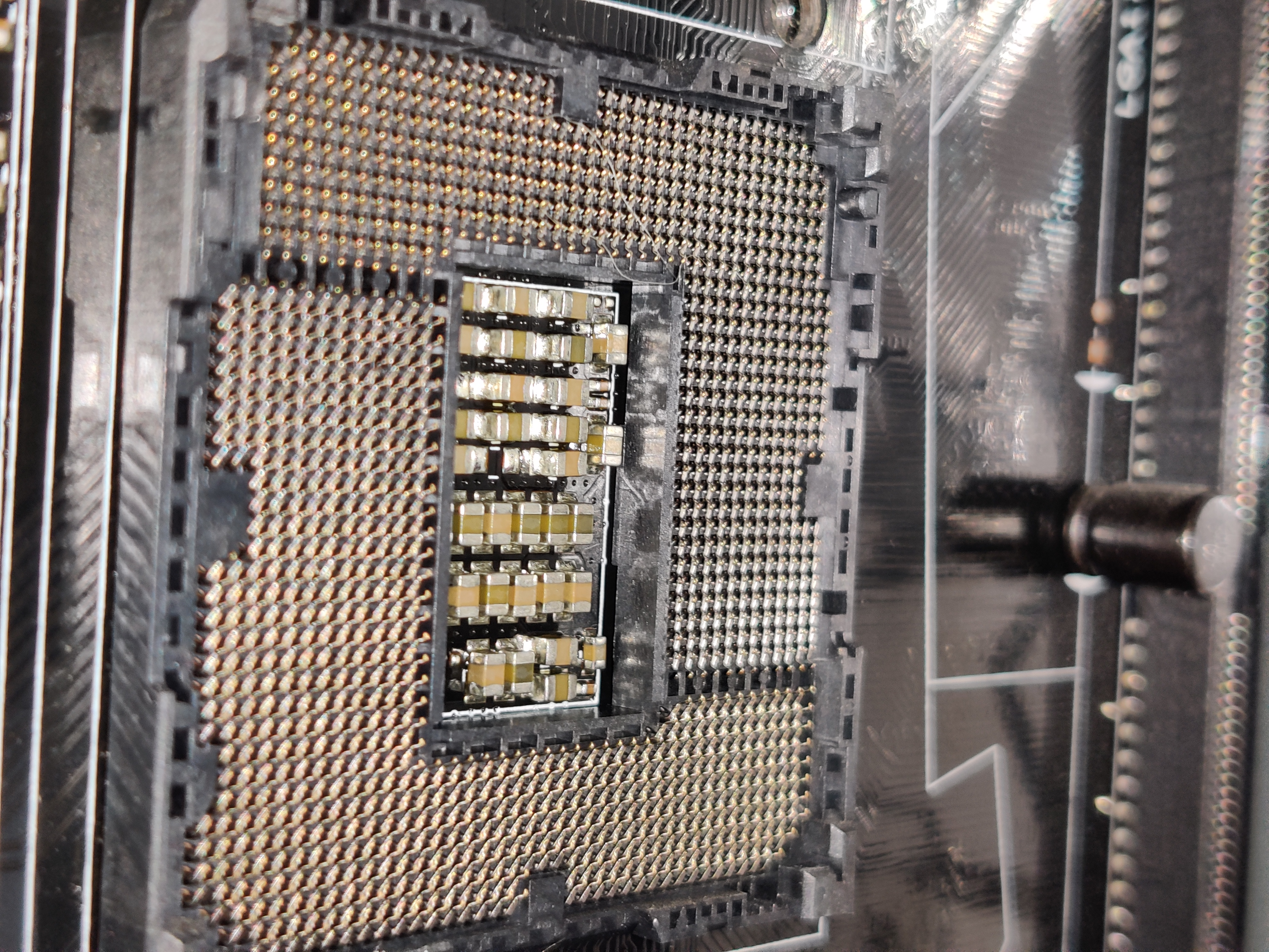

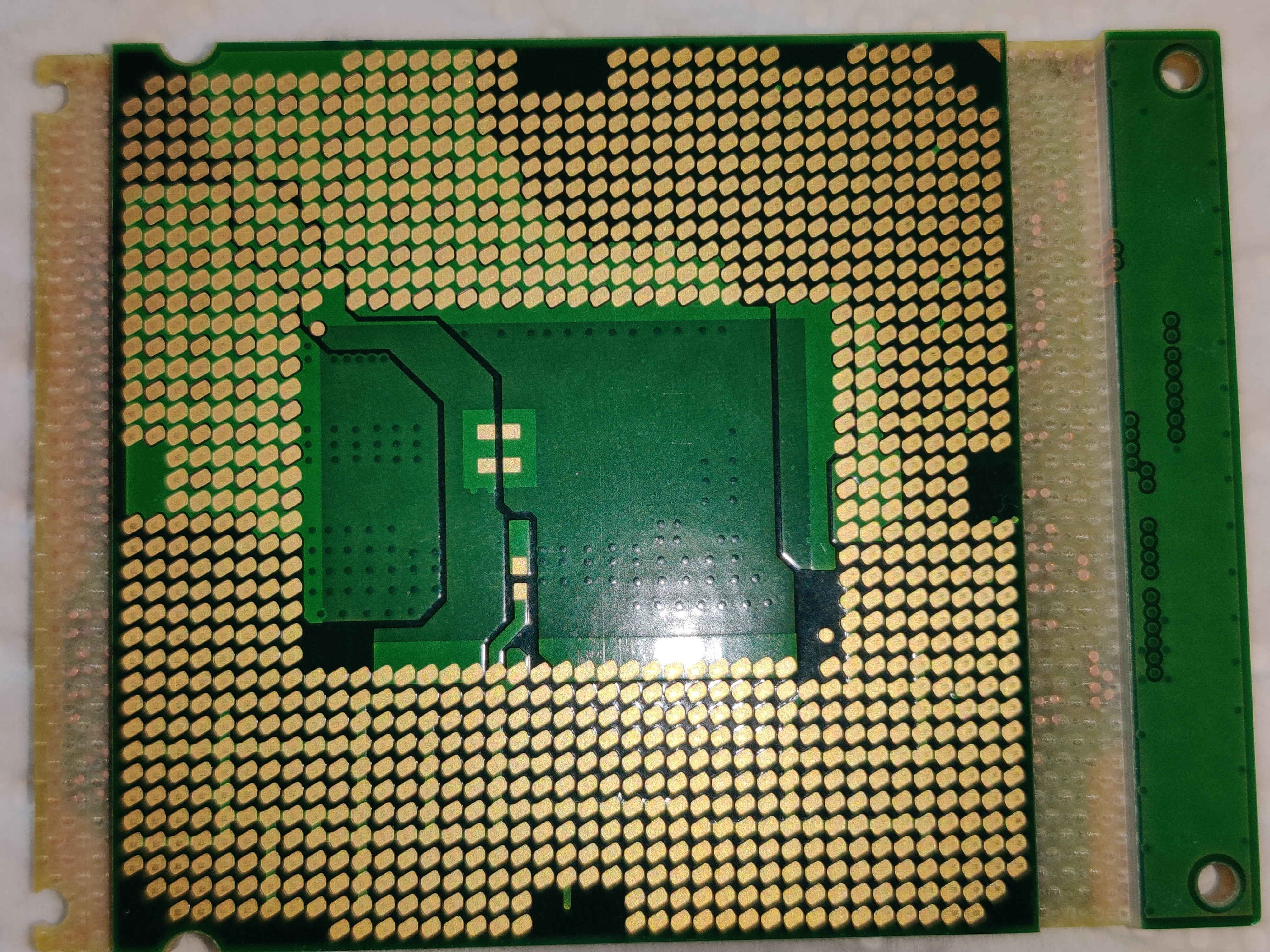

https://i.ibb.co/QQtfCd1/IMG-20210522-143118.jpg
https://i.ibb.co/dp78K1r/IMG-20210522-143147.jpg
https://i.ibb.co/z55gwBL/IMG-20210522-143203.jpg
https://i.ibb.co/Ht8tPMW/IMG-20210522-143220.jpg
Honnêtement j'ai fait ce que j'ai pu avec ces photos parce que c'est dur de pouvoir distinguer les pin individuellement... Un cheveux s'est invité dans le socket lors de la photo, évidemment même parfaitement nettoyé, ça ne change pas le problème.

Le socket m'a l'air OK :jap:
Ré essaye avec ton 6600K pour isoler le problème
Si c'est OK avec ton ancien CPU, retente un flash du Bios pour voir
Et si ça ne démarre toujours pas avec ton QQLT, je ne vois pas d'où peut provenir ton soucis de non boot
Feed Back HFR

Posté le 22-05-2021 à 15:02:59  answer
640x853, c'est pas vraiment HD...
n°11002938
GingerBrea​d Monster
Night worker !
Posté le 22-05-2021 à 15:11:25  profilanswer
C'est vrai que la résolution n'est pas jojo, mais ça permet quand même de se faire une idée sur l'état du Socket
Feed Back HFR

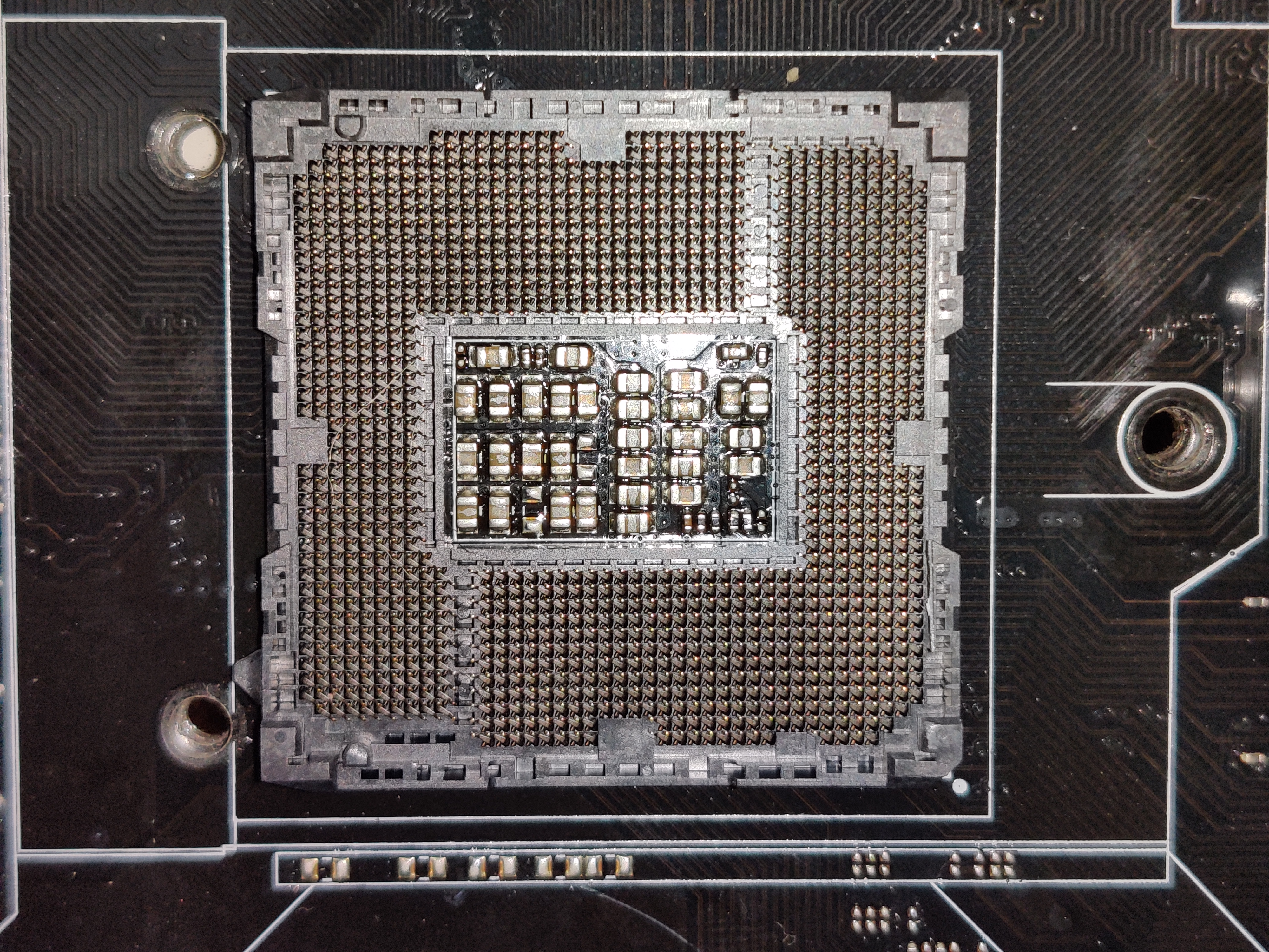

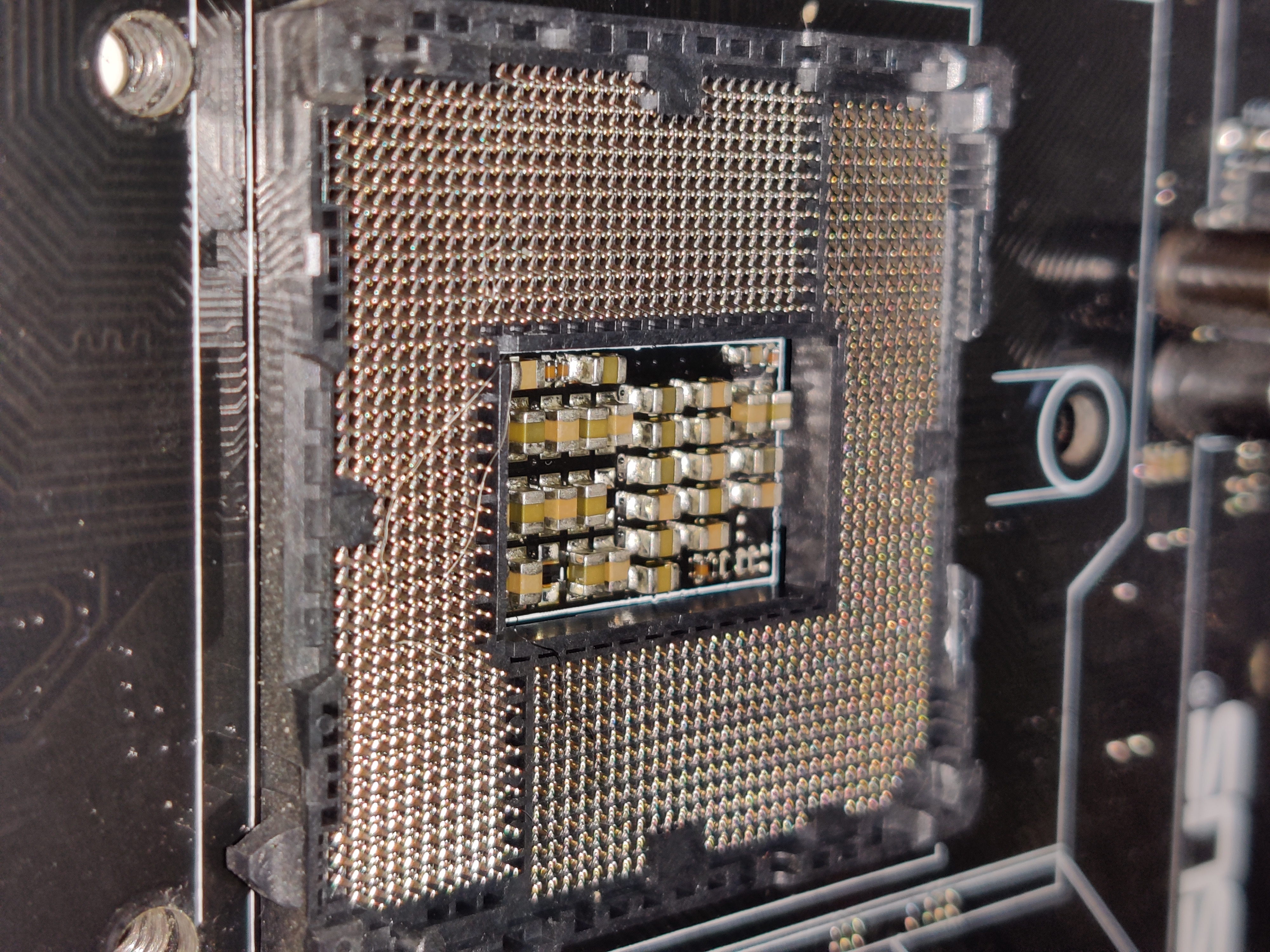

https://rehost.diberie.com/Picture/Get/f/40840
https://rehost.diberie.com/Picture/Get/f/40841
https://rehost.diberie.com/Picture/Get/f/40842
https://rehost.diberie.com/Picture/Get/f/40843
Night worker !
Posté le 22-05-2021 à 15:55:04  profilanswer
Mis a part les 3 cheveux sur le socket, il est OK :jap:

Posté le 22-05-2021 à 15:56:10  answer
Tout semble OK.
Si tu remets le 6600K ça démarre direct ?
Essaye de rentrer dans le BIOS avec le 6600K pour voir la version du BIOS et si le ME est bien en 0.0.0

glopp
Amazing how far we can go...
Posté le 22-05-2021 à 15:59:29  profilanswer
Il y a un gros pwal de cul dans le socket.  :o
Peaches182 // HWBot
Night worker !
Posté le 22-05-2021 à 16:00:16  profilanswer
Y'en a même 3 :o
Et c'est pas des poils de cul, c'est des poils de zob :D

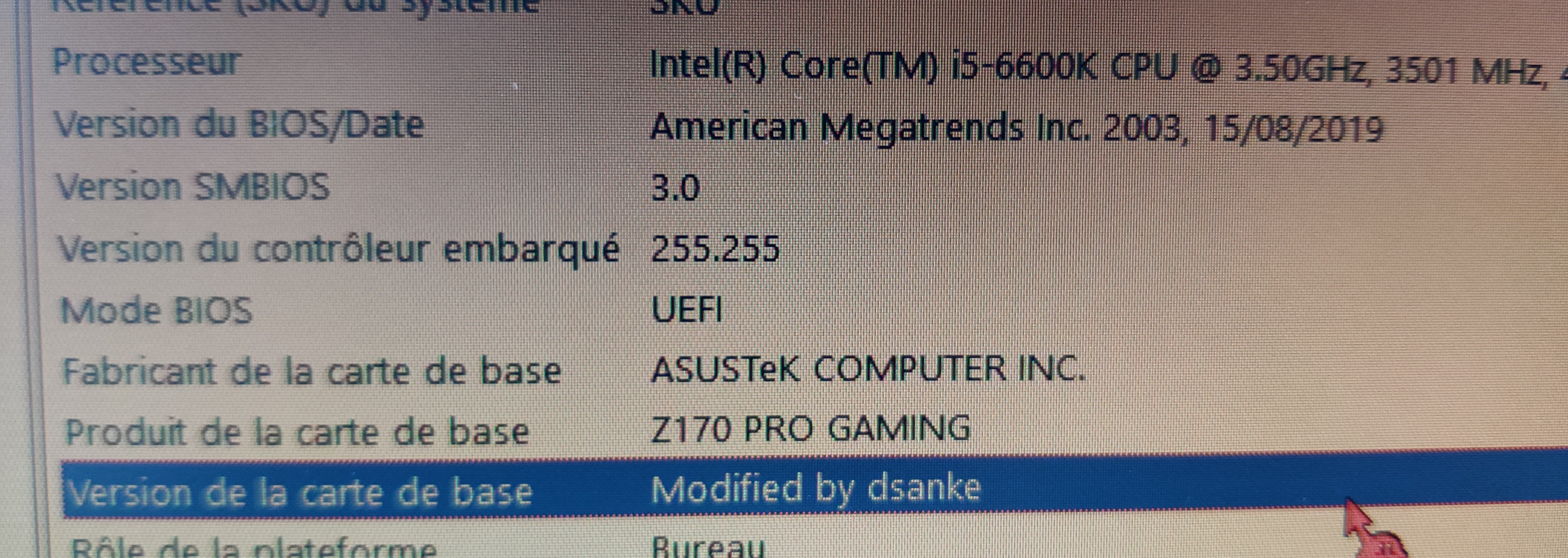

https://rehost.diberie.com/Picture/Get/f/40846
Preuve que le BIOS modifié est celui actif. Vous pouvez voir mon curseur Kirby au passage ^^
Dans le bios, ME FW version est en 11.8.50.3470
Message édité par trixniisama le 22-05-2021 à 17:26:19

Posté le 22-05-2021 à 17:53:14  answer
Ce n'est pas normal, tu ne devrais pas voir la version du ME, le chinois l'a désactivé, je pense donc que ton flash n'a pas réussi complètement: tu as du flasher la région BIOS mais pas la région ME.
On va essayer autre chose:
Flashe ce BIOS préparé par mes soins: https://www.mediafire.com/file/9bux [...] p.zip/file
https://i.imgur.com/scvFZ5Im.png https://i.imgur.com/1ArgADlm.png
Normalement le ME devrait être désactivé.
