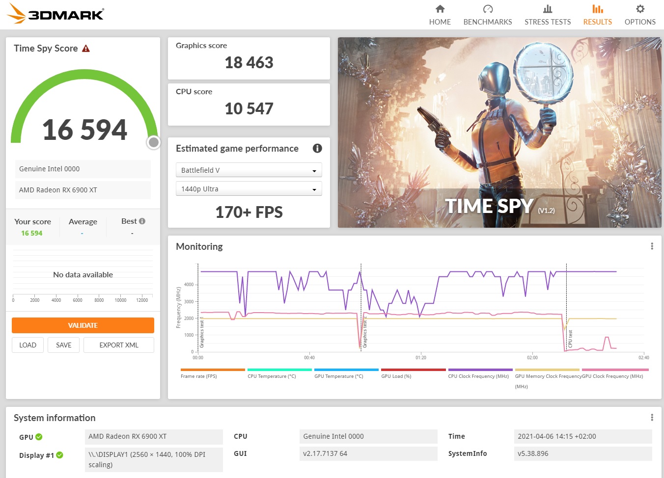

n°10977166
GingerBrea​d Monster
Night worker !
Posté le 06-04-2021 à 10:11:46  profilanswer
Ayé, j'ai bouclé totalement mon upgrade vers le QQLS, je viens donc faire mon Feed final sur ce proc.
Après un démarrage laborieux (le système ne bootais pas sur mon bios moddé et j'ai du utiliser la puce que le vendeur avait préprogrammé) le setup s'est mis en route sans aucun soucis.

Posté le 06-04-2021 à 14:25:07  profilanswer
Petit screen vite fait pour illustrer les performance ludique d'un QQLS @ 4.8 Ghz
https://rehost.diberie.com/Uploads/0/20210406-140747-fa1f3903-f954-420a-8b83-972fc2f0d9f1.0.pic.jpg
Y'a pas a chier, ça pousse bien :D
