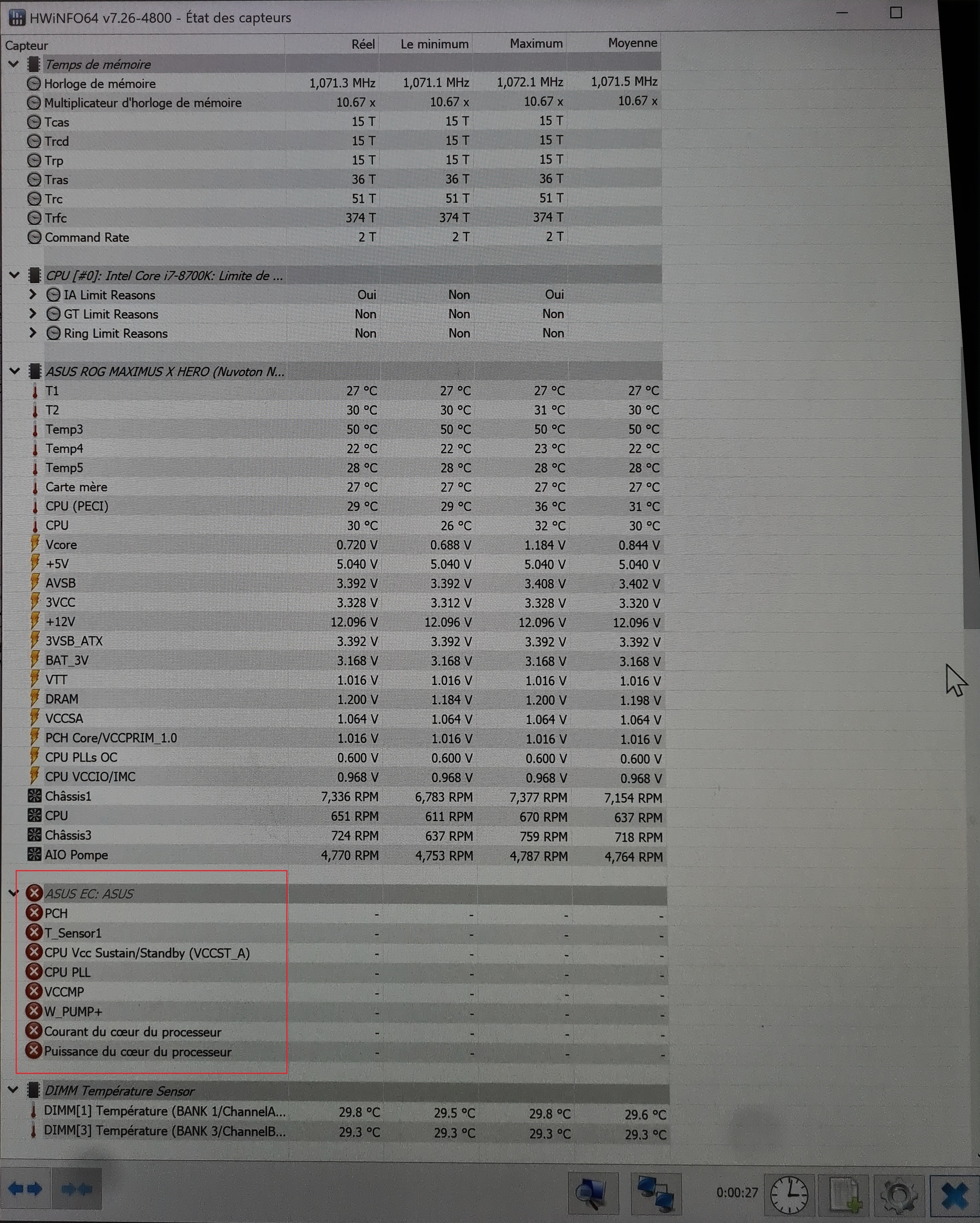

https://zupimages.net/viewer.php?id=22/30/pw6o.jpg
et
https://zupimages.net/viewer.php?id=22/30/tm5r.jpg
Donc oui il y a encore les flags, mais il semblerait que ce soit Hwinfo qui désactive ça volontairement car "pas fiable" (pop up qui explique ça en passant la souris dessus...)
Message édité par darunya le 31-07-2022 à 20:38:50

j ai plus vraiment de solution ! c est quoi ton alimentation c est pas des symptôme d alim mais si t en as une autre sa vaudrais le coup de tester
pour sa CG tu ne m as pas répondus tout as l heure t en as une ou pas sa peut venir de la aussi

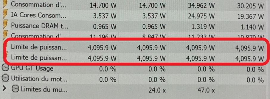

juste pour info, les  limitateurs que j'ai évoqué plus haut  suite à tes screens.
https://rehost.diberie.com/Picture/Get/t/81774
 là c'est max déclaré sous le bios pour peu etre 2 raisons:
1 -  soit par une option d'oc qui a "ouvert les vannes " malgré que les limites de puissances soient  paramétrer en "auto"
=> pour capter le truc,  par exemple l'option cpu ratio mode all core , c'est open bar donc vu que les limites sont en auto, il se dit ok  je me fais plaisir a monter au max les limites qui peu atteindre jusqu a + de 4000w (  :lol: vraiemnt poas de limite )
j'évoque le mce ( multicore enhancement) de asus qui ici est un oc auto et  parametrer par défaut; ce qui est "norma"l popur profiter d'une puissance supplémentaire mise à dispo ( un super turbo).
généralement cet oc auto ne supprime pas les limites de puissances après tout depend de comment certains paramètres du bios  sont enregistrés/paramétrés.
2 - ou bien qu une saisie manuelle a été réalisée  ( peu être ai suite mais j'en doute). ceci peu etre controler sous l'option power management du cpu ( mode auto par défaut selon cpu où plutot son cpuid avec toutes les info le concernant)
en règle générale et par défaut pour ton cpu c'est du 95 w pour la pl1 et   1.25 x pl1 selon intel mais parfois cela peu grimper un peu plus selon usages ~130 max

Non 7000 tour ce doit être la pompe de mon watercooling (valeur indicative car la pompe a sa propre façon de "tourner" ). Les ventilateurs tournent à 400 tpm
Tu veux une photo de certaines valeurs dans le BIOS ?
oui éventuellement, tu peux enregistrer un screen avec la touche F12, un peu plus pratique que via le téléphone mais il te faudra une clé USB  formater en fat 32.
- avec la touche F7 , screnn de la vue d'ensemble)
- screen de l'onglet main 1ère partie grisé avec version bios, ME etc
- screen de l'onglet boot avec les priorités d’amorçages
- l'ensemble de l'onglet onglet ai tweeker
- menu internal cpu power management + menu Digi vrm dispo dans dans la partie ai teeker
