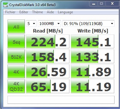

Posté le 07-02-2010 à 22:29:28  profilanswer
Merci encore les gars, grace à vous j'ai réussi à passer mon vertex 60Go du premier firm au 1.5 (non sans mal)
Par contre je trouve que mes débits sont moyen ??!!
http://free0.hiboox.com/images/0510/717d04fbf18be56ee5a9a8731db4a03c.png
n°7319968
khalis
Stillness is the key !
Posté le 08-02-2010 à 07:14:11  profilanswer
http://free0.hiboox.com/images/051 [...] b4a03c.png
Non du tout, reguarde bien, ils sont trés bon.
Tu fais plus de 210Mo/sec de moyenne en read séquentiel.
Ensuite rien t'en peche de faire un coup de Sanitary Erase.
Pour info, moi j'ai le turbo 120Gb et je suis a 275Mo/sec en read séquentiel et dans les 250Mo/sec en read ramdom.
- Life's short, I choose peace.
