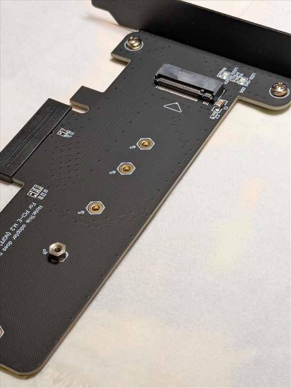

Je n'ai plus de port NVMe libre sur ma carte mère, du coup je cherche une banale carte adaptatrice comme ça:
https://rehost.diberie.com/Picture/Get/f/517794
Sauf que je n'arrive pas à en trouver qui a le port NVMe surélevé, à se demander si ça existe  :??:

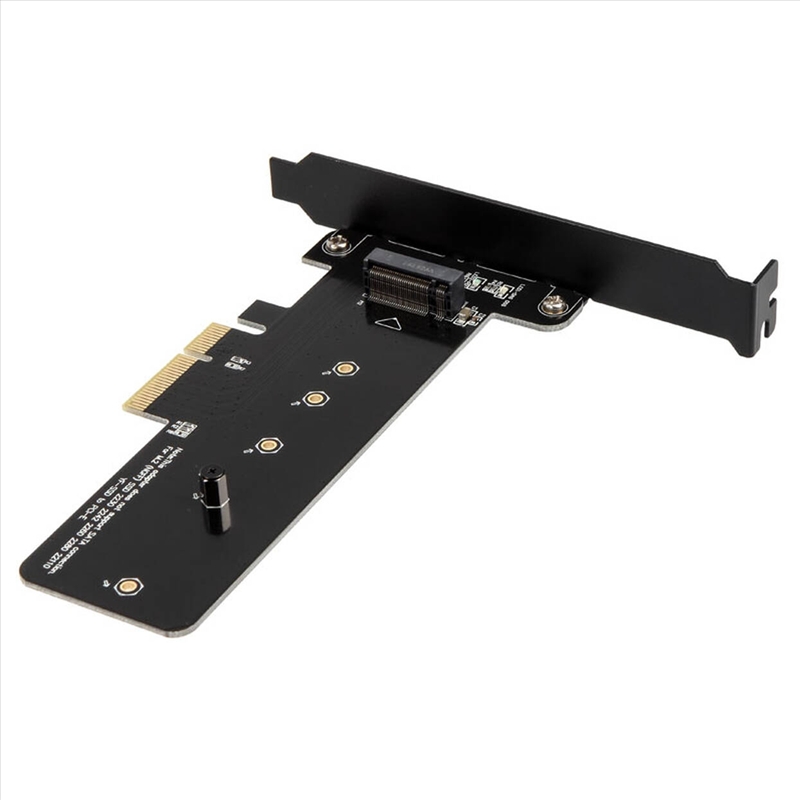

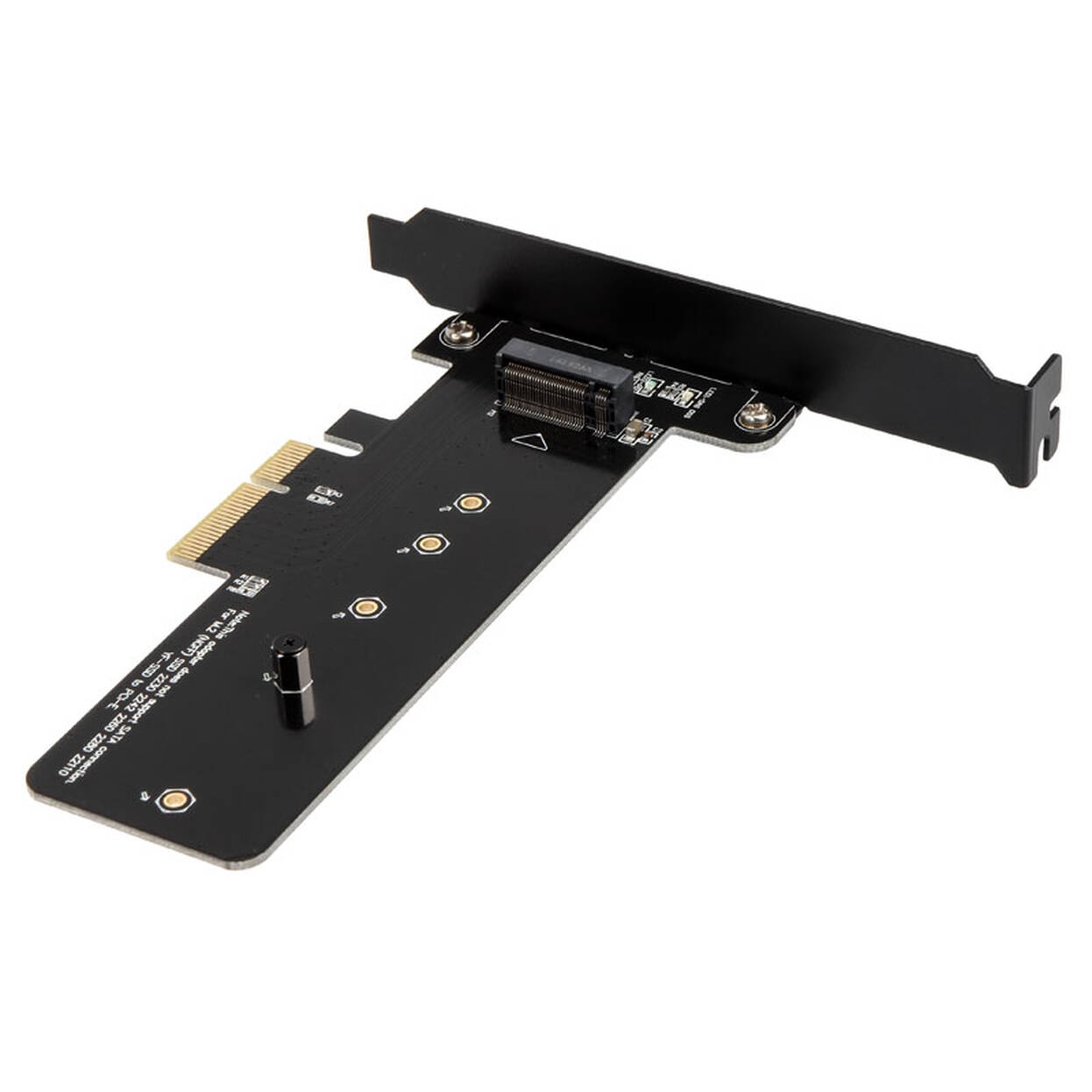

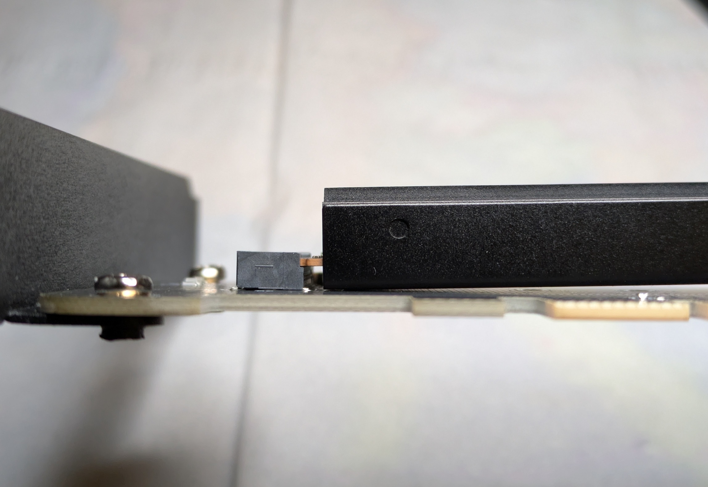

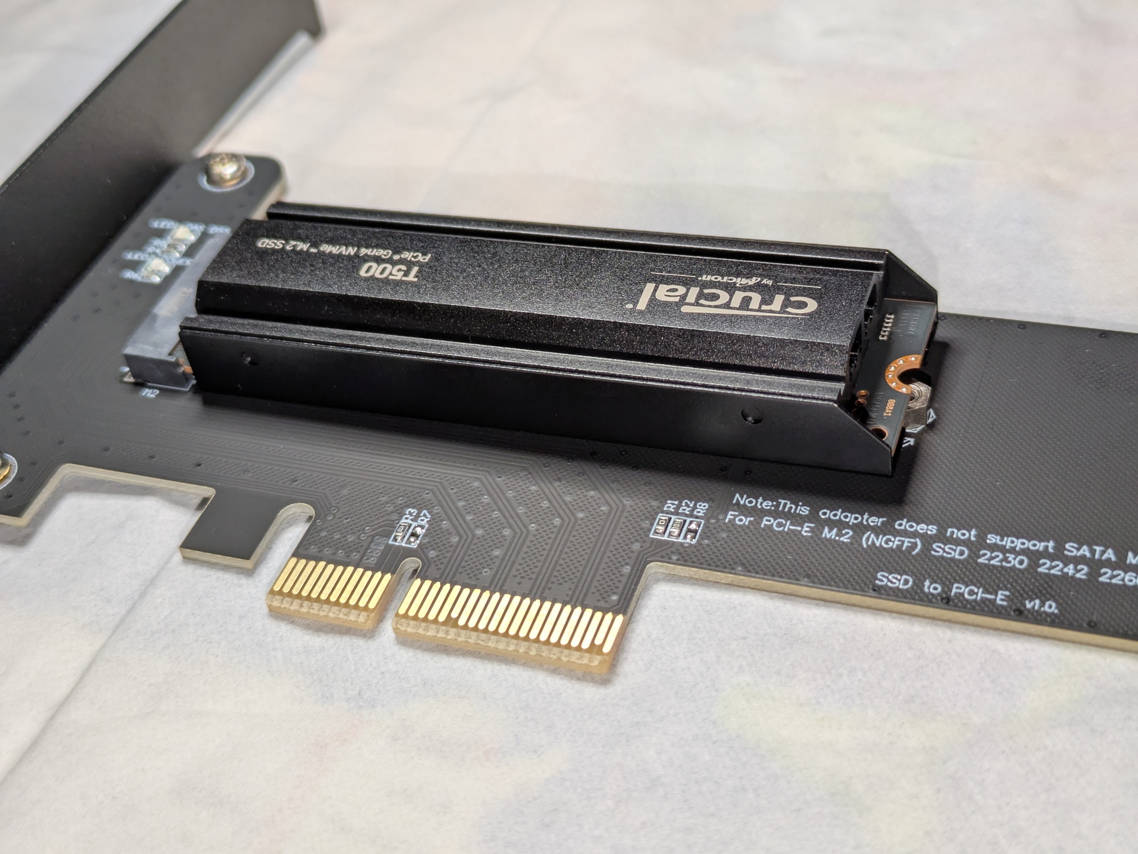

Update de la situation, ça ne marche pas. La photo officielle de la carte d'Akasa n'est pas contractuelle...
Officielle :
https://rehost.diberie.com/Picture/Get/r/519120

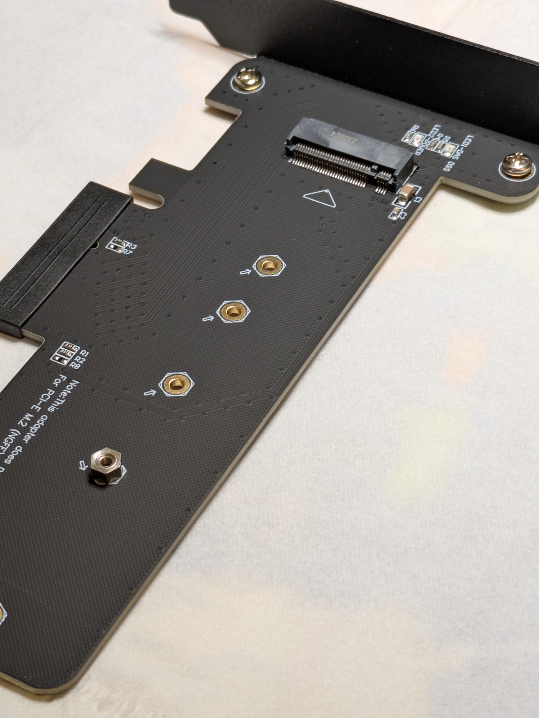

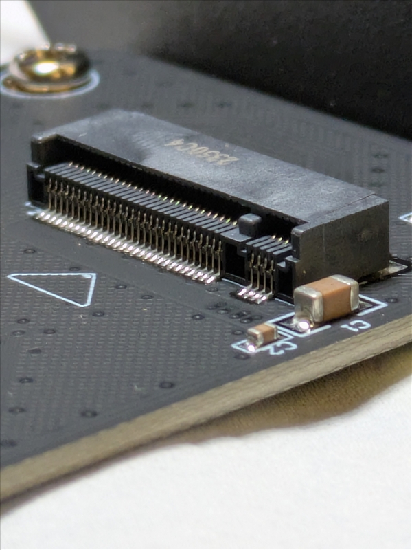

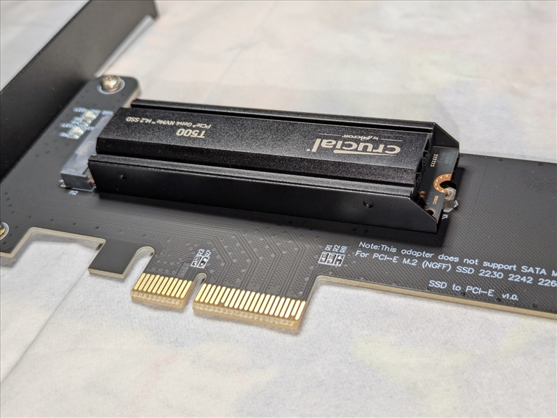

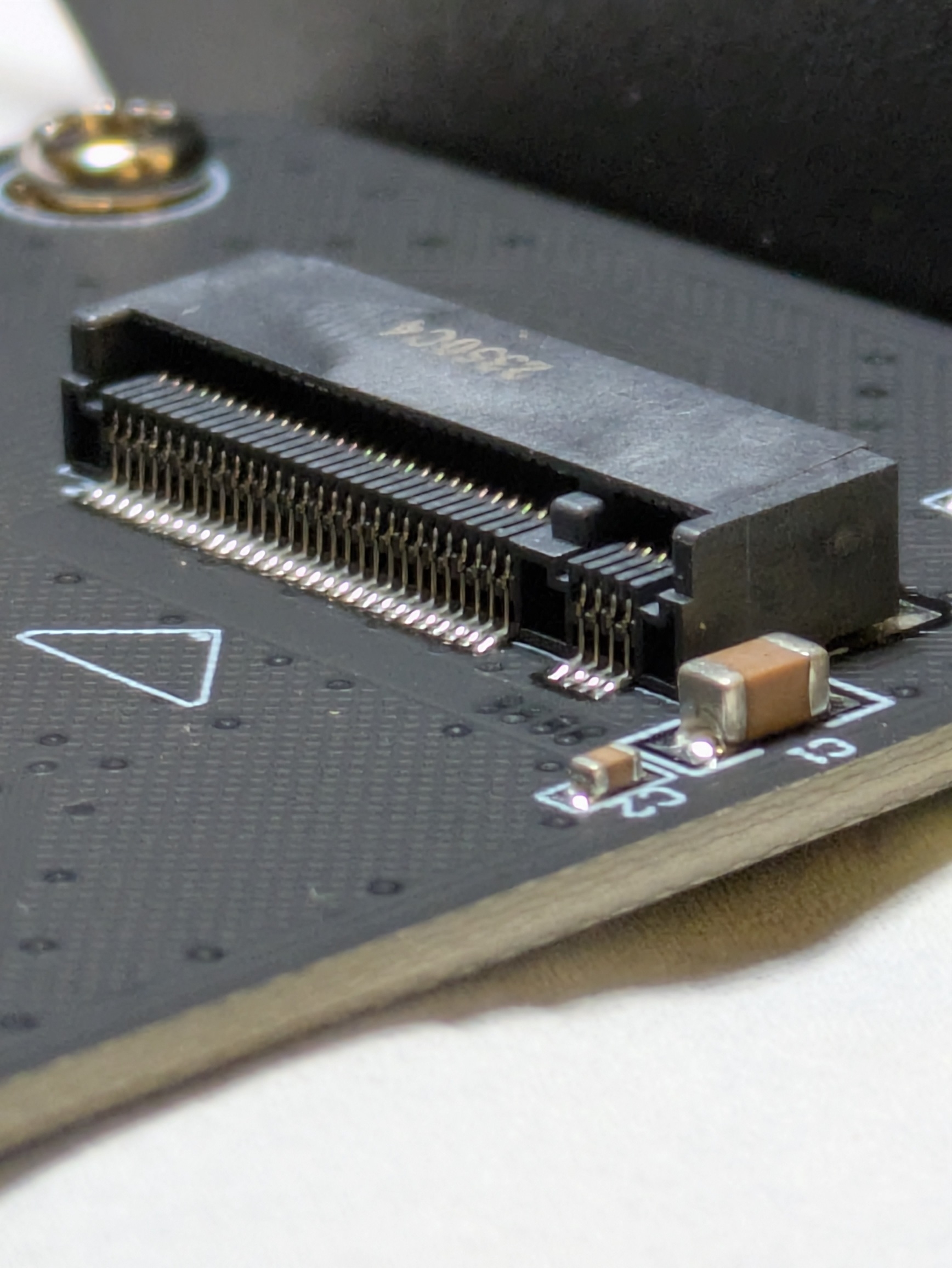

La carte que j'ai reçue :
https://rehost.diberie.com/Picture/Get/r/519126
https://rehost.diberie.com/Picture/Get/r/519127
https://rehost.diberie.com/Picture/Get/r/519128
https://rehost.diberie.com/Picture/Get/r/519129

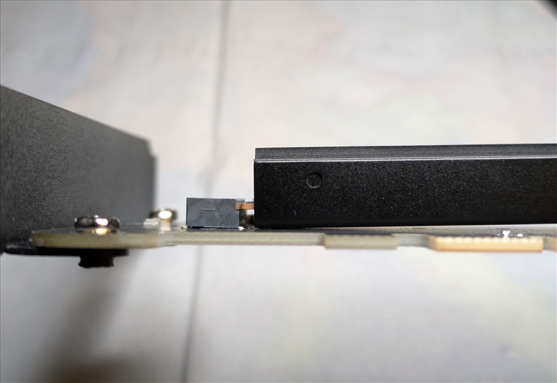

On voit que la hauteur du port (et du support de vis de maintien) sont beaucoup plus bas que sur les photos. Environ 2.5 mm (contre 1.5 mm sur les cartes noname).
Et un Crucial T500 de 4To est très légèrement plus épais, du coup impossible de fixer le SSD, il prends appui sur la carte.
Franchement je ne comprends pas pourquoi Akasa a publié une photo qui ne corresponds pas. Du coup je suis toujours bloqué.  :pt1cable:

C'est l'entretoise qui l'empêche de se mettre à plat ou un effet levier entre le connecteur m.2 et le SSD en raison de la faible hauteur du connecteur? C'est pas évident vu de la photo de profil si c'est ça qui empêche le SSD de s'applatir ou la fixation, le SSD touche la fixation ou pas? J'ai pas l'impression que ça touche...

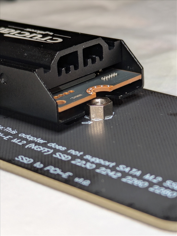

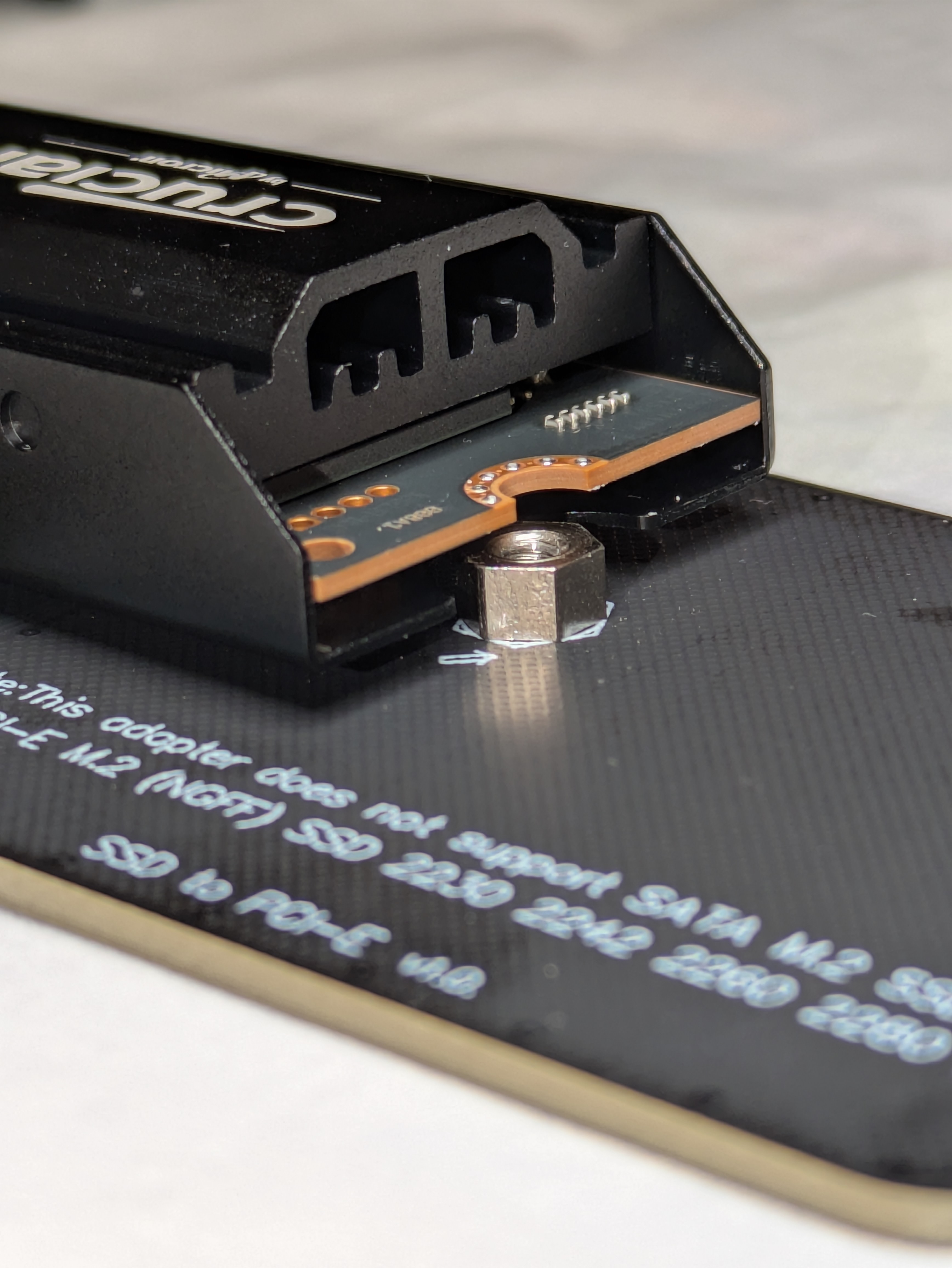

Oui, le SSD prend appui sur le PCB à la base du connecteur NVMe parce qu'il est trop bas. L'extrémité est encore loin de l'entretoise :
https://rehost.diberie.com/Picture/Get/r/519316

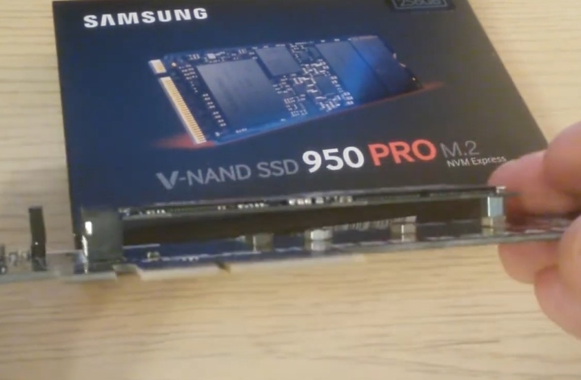

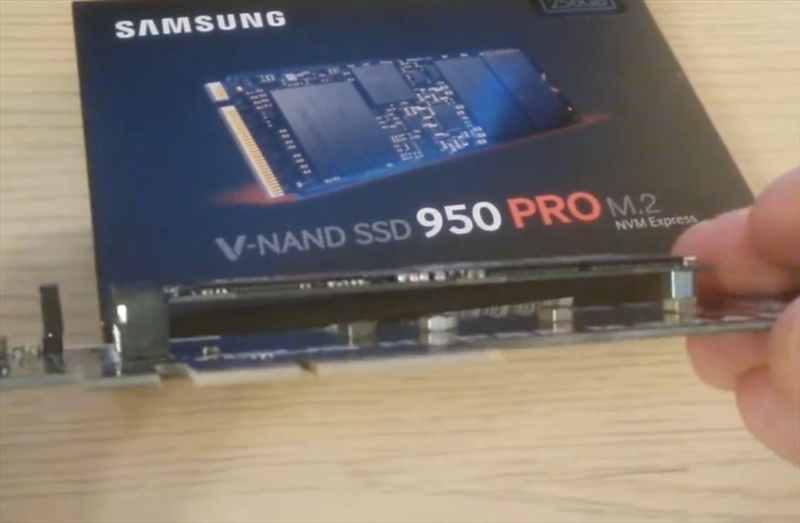

Intéressante la carte Asus Hyper, merci de la trouvaille ! Ça a l'air de passer si on en croit cette vidéo :
https://www.youtube.com/watch?v=KZ5pXJWuLi0
https://rehost.diberie.com/Picture/Get/r/519317
