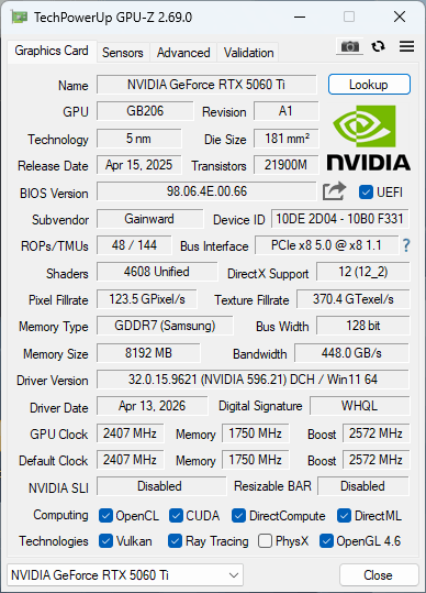

La carte graphique est détectée en PCIe x8.

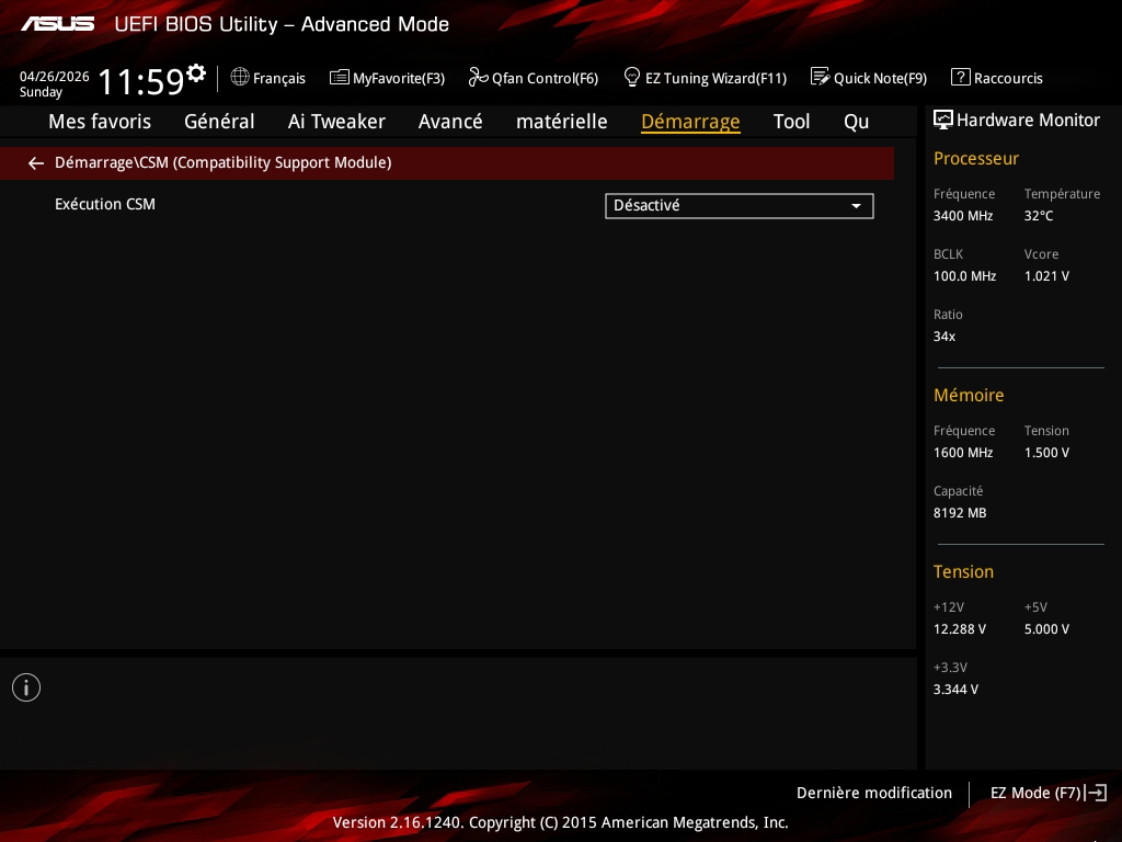

Bios en mode CSM ? Car bon avec les cartes graphiques récentes ça peut poser problème.
Bref mettre à jours le bios et désactiver le mode CSM. Un petit coups de DDU pour nettoyer les pilotes aussi.
Après c'est normal que la carte soit détectée en 8X, les RTX 5050/5060(Ti) sont câblées en 8X niveau PCI-E.

En quoi c'est pas normal ? Comme dit plus haut les RTX 5050/5060(Ti) sont câblées en 8X. La GTX 1070 elle est câblée en 16X.
https://www.techpowerup.com/review/ [...] 8-scaling/

GPUZ indique l'interface du bus de la carte est en x8 3.0 puis change en x8 2.0 puis en x8 1.1 et repasse en 3... ca change tous le temps.

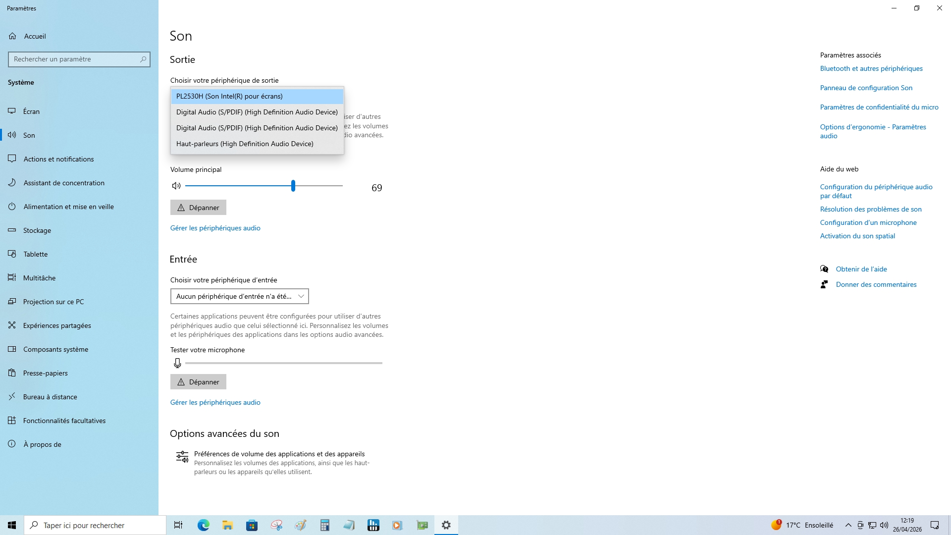

En revanche, un point me semble étrange : le son est de très mauvaise qualité via la sortie moniteur/HDMI.
Je me demande s’il n’y a pas un conflit entre la carte son intégrée et le passage du son par la carte graphique.

GPUZ indique l'interface du bus de la carte est en x8 3.0 puis change en x8 2.0 puis en x8 1.1 et repasse en 3... ca change tous le temps. merci
Ce sont les options d'économies d'énergies des nouveaux GPU, c'est normal que ça passe son temps à varier, mais ce n'est pas ça la cause du problème ...

mouai retire le CSM et mettre "w8/w10 support" au lieu de other OS

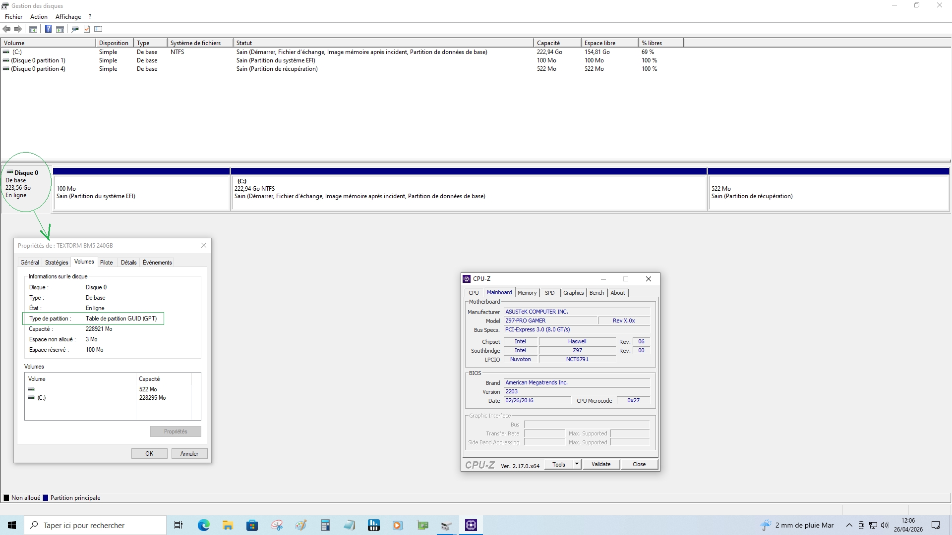

Bonjour. Merci pour vos messages. Mais ça y est j'y suis arrivé.
J'obtiens 3608 dans nomade comparé à ma 1070 qui n'avait que 1340.
Je n'ai plus de problème de son. Et au final après avoir fait plein de manipulations et d essaies , fait un clear du CMOS et recharger le BIOS. J'ai forcé le PCI Express non pas en automatique ni en gen 3 mais en gen2. Et là je sais pas pourquoi ça passe. Plus de plantage dans le bios, plus de problème dans Windows et de son bizarre. La carte étant x8 Gen2. Je pense que c'est une histoire de conflit avec un autre périphérique. Dans le BIOS  en gen 3 ma souris mon déplacement était très lent avant plantage. En gen 2 tous est fluide. Bizzare mais voilà. Merci. Pourvu que je n'ai is pas d'autre problèmes. Et donc on peut bien fait tourner une carte récente sur un pc d y a 10ans. Cool.

https://gpuz.techpowerup.com/26/04/27/uux.png
J'ai bien 2 slot pcie et je peux justement dire si je les veux en Gen 1 2 ou 3 ou auto.

Y en a une qui tourne sans soucis avec des bios non UEFI ou en mode CSM, l'autre ça ne tourne qu'en UEFI.
Un bios non à jours ça peut aussi faire que ça a déconne avec la 5060 Ti. J'ai eut une 9060 XT et 5060 Ti (qui supporte jusqu'à du PCI-E 5.0 en 16x et 8 X respectivement) sur ma Z97, pas de soucis, bios à jours et CSM désactivé.
