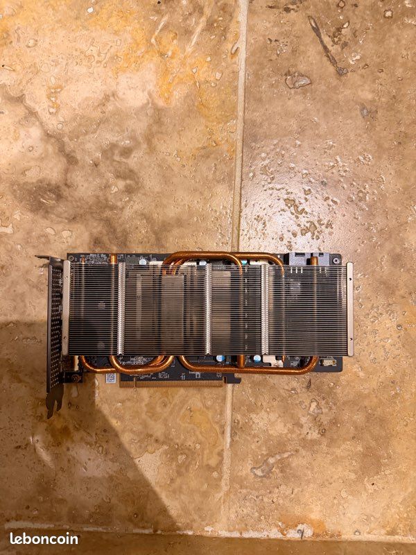

j'ai acheté une cg sur le boncoin mais celle-ci monte à plus de 100°c. Elle me fais couper le pc
que puis je faire?
voila un exemple de la photo de la carte
https://img.leboncoin.fr/api/v1/lbcpb1/images/a0/22/cb/a022cb6a82a98eb0618c21766b5623ae7424baf8.jpg?rule=ad-large

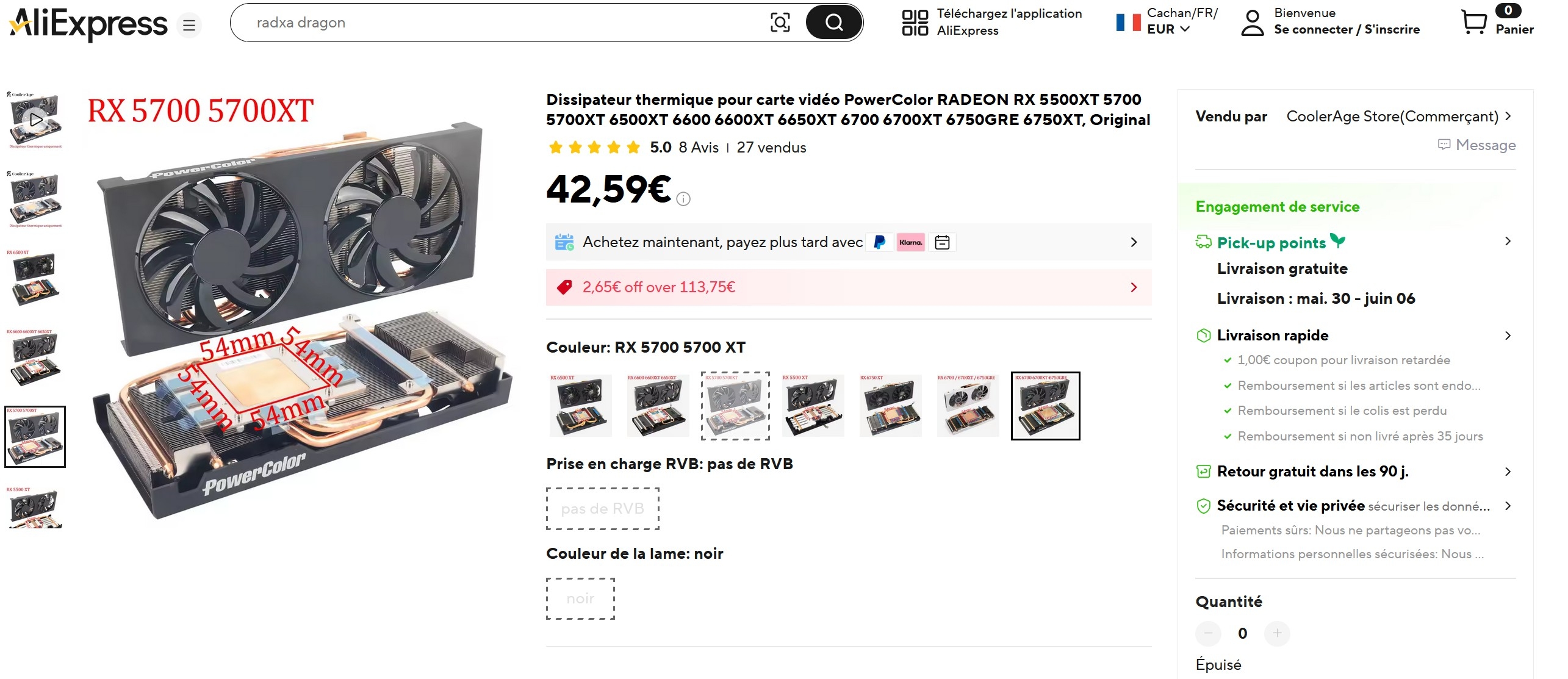

Ajouter des ventilateurs pour l’évacuation de la chaleur?C'est la PowerColor RX 5700 XT AXRX-5700-XT-8GBD6-3DH https://www.techpowerup.com/gpu-spe [...] 0-xt.b7281
Vérifiez bien la référence avec le sticker au dos de la CG.
Évite de cramer la cg en démarrant sans les ventilos...
Regarde ->
https://fr.aliexpress.com/item/1005 [...] pt=glo2fra
Avec du ptm7950 à appliquer sur le gpu->

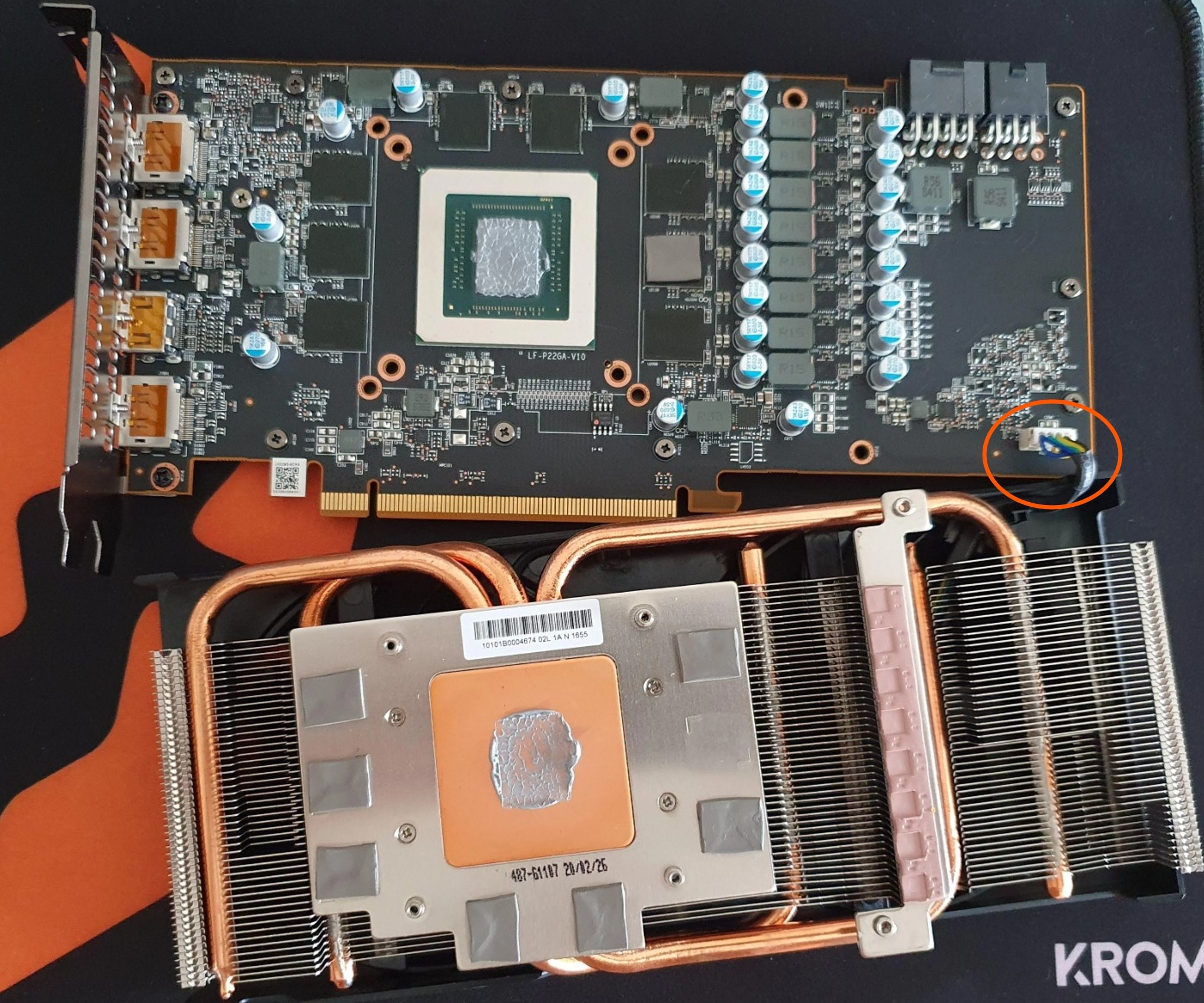

Sur la CG avec le dissipateur complet + ventilateurs dans le carénage voir le lien sur Ali!
Regarde le cercle rouge c'est le connecteur des ventilateurs:
https://rehost.diberie.com/Picture/Get/f/515174

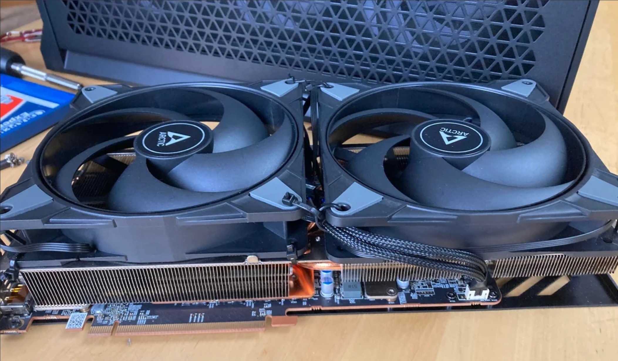

Soit l'ancien proprio avait 2 ventillos de 120 en bas du pc soit il a fait un " deshroud " comme la photo ci-dessous?!
Ce qui est une solution viable, tout dépend du boîtier utilisé!?

Mais sur la ou les photos sur le Boncoin, la carte était avec ou sans ventilos ?
n°11478162
racsoft1
Après moi le néant
Posté le 22-05-2026 à 10:45:10  profilanswer
Après tu peux garder la carte et faire un montage comme sur la photo posté par ohyes78 plus haut.  :jap:
n°11478163
celp
Posté le 22-05-2026 à 10:46:42  profilanswer
Elle était ,sans ventilo.
voila le lien https://www.leboncoin.fr/ad/accesso [...] 3154817213

Je prendrais 2x92 mm Artic "ARCTIC P9 PWM PST" fixés avec des serre-câbles sur la plaque métallique du dissipateur le passage du câblage au centre des 2 ventilateurs connectés à un adaptateur PWM  sur la CG et repaste avec du ptm7950.
Sur amazon dispo pour un total 39.96 euros ->
2 x ARCTIC P9 PWM PST 10.49 euros x2
1 x Gelid PWM Câble Adaptateur pour Ventilateurs VGA 6 euros
1 x ptm7950 Thermalright Heilos V2 9.99 euros
1 x paquet de serre-câbles ERKO 2.5mm x 200mm 2.99
n°11478179

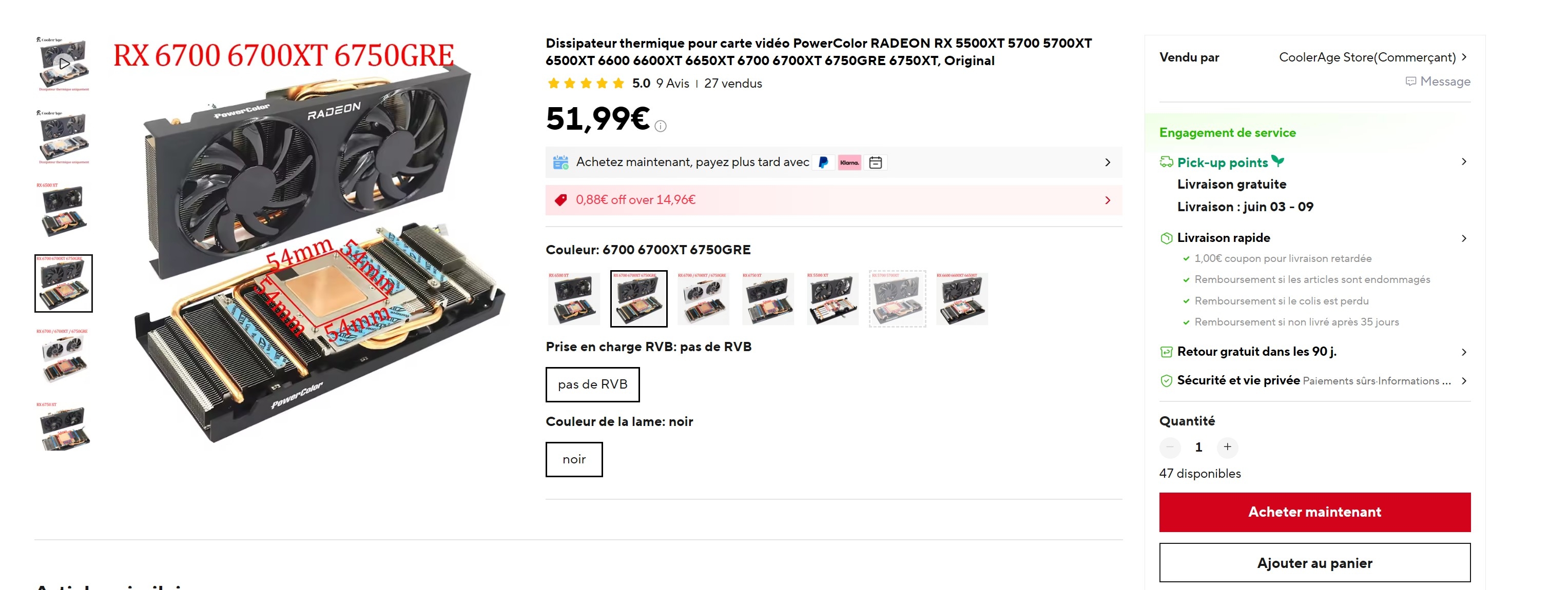

Le lien en bas -> sélectionne ton modèle de CG c'est en rupture de stock!
https://fr.aliexpress.com/item/1005 [...] Redirect=y

J'ai trouvé la bonne référence de la carte c'est la PowerColor Fighter RX 6700 XT et non 5700 XT
https://www.techpowerup.com/gpu-spe [...] 0-xt.b8736
Dispo sur alie -> https://fr.aliexpress.com/item/1005 [...] Redirect=y

dans gpu Z c'est bien marqué 5700 xt :)

C'est pas la bonne réf! ->PowerColor Fighter RX 6700 XT
@ohyes78
A partir de quelle photo ou post tu est sur de dire que c'est tel ou tel carte ?
Car la seule photo postée par celp, on n'y distingue rien !
