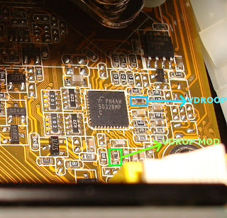

bolc a écrit :
https://mega.nz/#!T0wXCCDD!XM2Qpck5 [...] fsHhvE2Sn0
pencil mod ta p5k si pas deja fait, c est assez facile une fois que l on a compris et ca marche du tonnerre de Zeus!!!
http://2.bp.blogspot.com/_tpxzYJcZ [...] Croped.jpg
merci pour le tuyau du crayon. je vais tenter. cependant, le webmaster du site de microcode m'a envoyé le fichier (très rapidement d'ailleurs) et miracle:  je boote, c'a tourne rond .  j'ai fait un léger O/C à 360 de FSB pour le moment. tout va bien
Message édité par sebgros le 22-12-2015 à 14:04:57

un E5450 ou X5450 ?
par curiosité, tu laches quel Vcore sur le cpu pr tenir 9x460 = 4,14 Ghz ?

bolc a écrit :
un E5450 ou X5450 ?
Arf, mille fois désolé, je voulais dire 360
C'est un E
C'est un E
9x400 les doigts ds le nez, 9x444 si est un e0 sans trop de difficultés si rad/ram/cm qui suivent ;)
Métal liquide - Xeon Inside : 771 -> 775 - HWBOT sur HFR - Team HFR sur HWBOT
