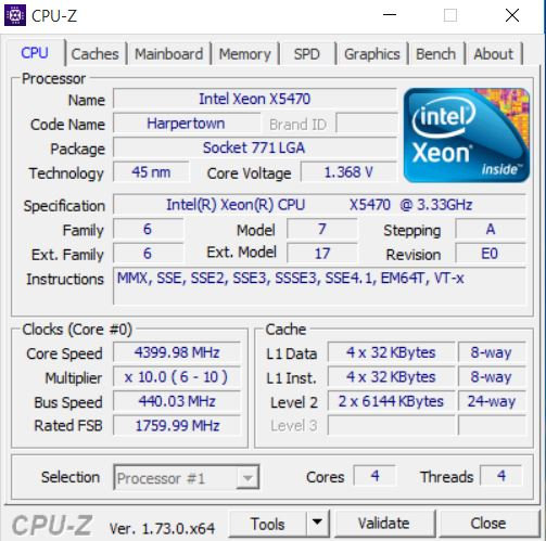

Posté le 07-11-2015 à 07:55:05  profilanswer
Bon je suis d'humeur joueuse aujourd'hui je tente le x5470 sur ma p5k/epu (meme delire que bolc sur vdrop mais vu son résultat je me lance). Je vous tiens au jus
Xeon x5470@4.3ghz P5k/epu Swiftech H2o 8go Kingston SSd kingtson V200 Sapphire 7870 xt Cooler Master 550W Ryzen 1600@3.9ghz 16go de ram 2400 lepa 240

Uhhhhhhhhhhhhhhhhhhhhh ca commence plutot bien :
http://zupimages.net/up/15/45/wfjm.png
C'est la fete microcode passe nickel mon w10 boot et reste activé !!! Donc w10 marque uniquement la carte mere pour ceux que ca interesse !!!
Sinon vu mon voltage (bon batch je pense) j'espere faire des merveilles j'y retourne !!!

Posté le 07-11-2015 à 09:39:04  profilanswer
nice ;) ton voltage de 1.08 V est sur le coeff x6..., il faudrait plutot la valeur du Vid lu par core temp sur le coeff x10 pr etre sur de la "qualitay" de ta pupuce ;) (et son batch si tu l avais noté :D)
mais bon, un X5470 E0 ne peut pas etre mauvais, tu dois pouvoir faire 4 Ghz minimum ;)

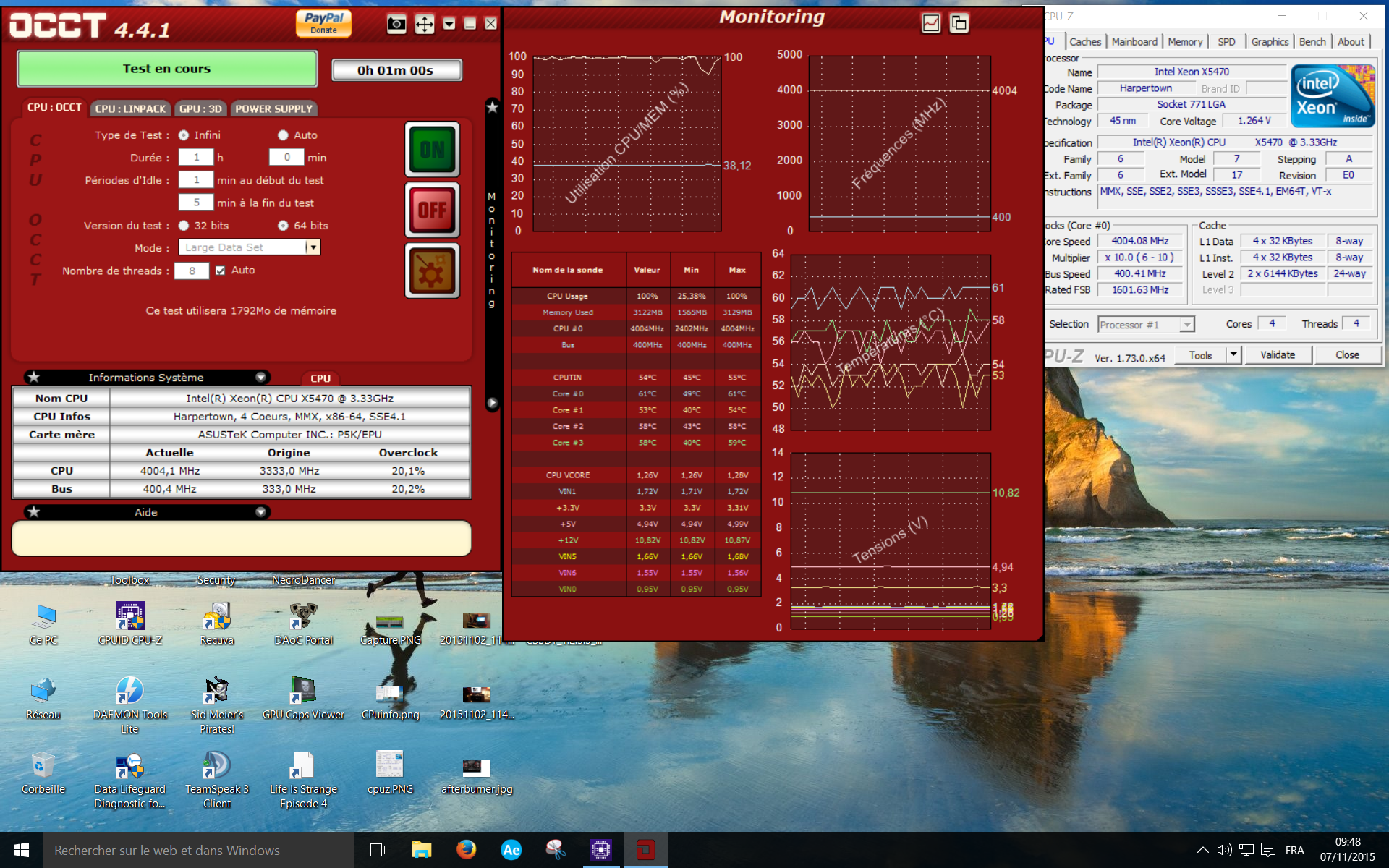

Posté le 07-11-2015 à 09:51:29  profilanswer
Bah c'est fait j'ai collé 1.3v dans le bios 1.26 dans cpuz (va falloir que j'affine tout ca)
http://zupimages.net/up/15/45/xgqd.png

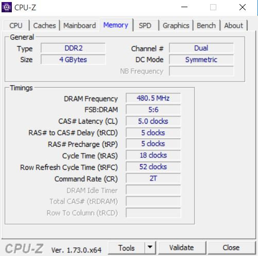

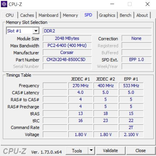

https://encrypted-tbn2.gstatic.com/images?q=tbn:ANd9GcQxqoFycZYbxdjPIF-KP8tUMuguEd48Z3K64bcg51Vz1wG1Xql1
Vu ta collection m'etonne que tu les ais pas (censé prendre 1200 a 2.2v selon les chips j'y crois pas mais bon)
PS: Bolc pkoi en auto mes ram 6400 se cale a 400 et la les 8500 par defaut ca donne ca ? Ca te fait ca toi sur la p5k ? (avec les kits que tu as testés )
http://zupimages.net/up/15/45/kyz4.jpg

Bon je me calme pour aujourd'hui je reste a 4.1ghz@1.264v c'est honnete et deja j'ai 10% de mieux dans les benchs futurmark ou catzilla c'est pas rien quand meme.
Cerise sur le gateau pour moi je peux utiliser les plugins sse4.1 dans pcsx2 (emul psx2) et y'a un mieux (50 fps constant sur soul edge3) .
Je reprendrai les tests si Maitre Bolc me donne ses settings bios sur la p5k ;) lol
Message édité par barbu37 le 07-11-2015 à 13:49:22

barbu37 a écrit :
Bon je n'ai pas la collection de bolc snifffffffffffffff mais je chausse celles la :
clique sur  l onglet spd et tu auras la reponse... JEDEC #2.... ;)

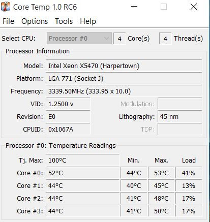

barbu37 a écrit :
@Bolc c'est un 3839B Costa rica pour ton recensement ;)
merci :)
si tu peux lancer core temp et obtenir le Vid de la puce en coeff x10, tu serais choux :love: :O :D
je ne suis pas monté au dela de 400 de fsb et elle n a que de tres grands pas de géants en terme de tension fsb term, NB ou PPLL. du genre 1.25 - 1.40 V sur NB... FSB term 1.10 1.20 1.30...
en plus d occt tu devrais faire un peu de prim95, 1h sui tu as un peu de tps, 3-6h serait mieux, idealement 12-24 :O
tu peux aussi abaisse rle coeff à x9 et monter le fsb à 444 en gardant le Vcore qui te mettait stable à 4 ghz. et monter tes tensin chipset (fsb term et nb voltage) pr etre stable prim95. je ne ocnnais pas assez la p5k pr trop en parler mais je dirais 1.20-1.30 en fsb term et 1.25-1.40 maxi en NB (c est du P35 en 65 nm, tu pourrais aller au delà de 1.40 V mais pr 444 Mhz ce serait ridicule...)
et quand stable tu repasse en x10 et t occupe de ton Vcore...
apres 1.37 V prim stable à 4.4 v c e n est pas si vilain qyue cela, en tout cas sur X5460 c'est le tarif pour les tres obnnes puces. le smoins bonnes 1.40, plus pr les autres. les excellentes moins de 1.35 mais elles ne courrent pas les rues...
j ai qq corsair mais c etait un cadeau. je ne fait que crucial, gskill, patriot, et autres marques de ram qui donnent une vraie garantie à vie par numéro de 'serie... corsair demande à présent la facture, ils sont retombés au rang de kingsotn voire transcend (eux encore pire car le rma ne se passe que par le distributeur revendeur...)
BAh justement c'est pour ca que je comprends pas regarde
http://zupimages.net/up/15/45/t2mt.jpg
ta cm ne charge pas le profil EPP mais le JEDEC#2... allez tu fixes les valeurs en manuel et on n en parle plus :D

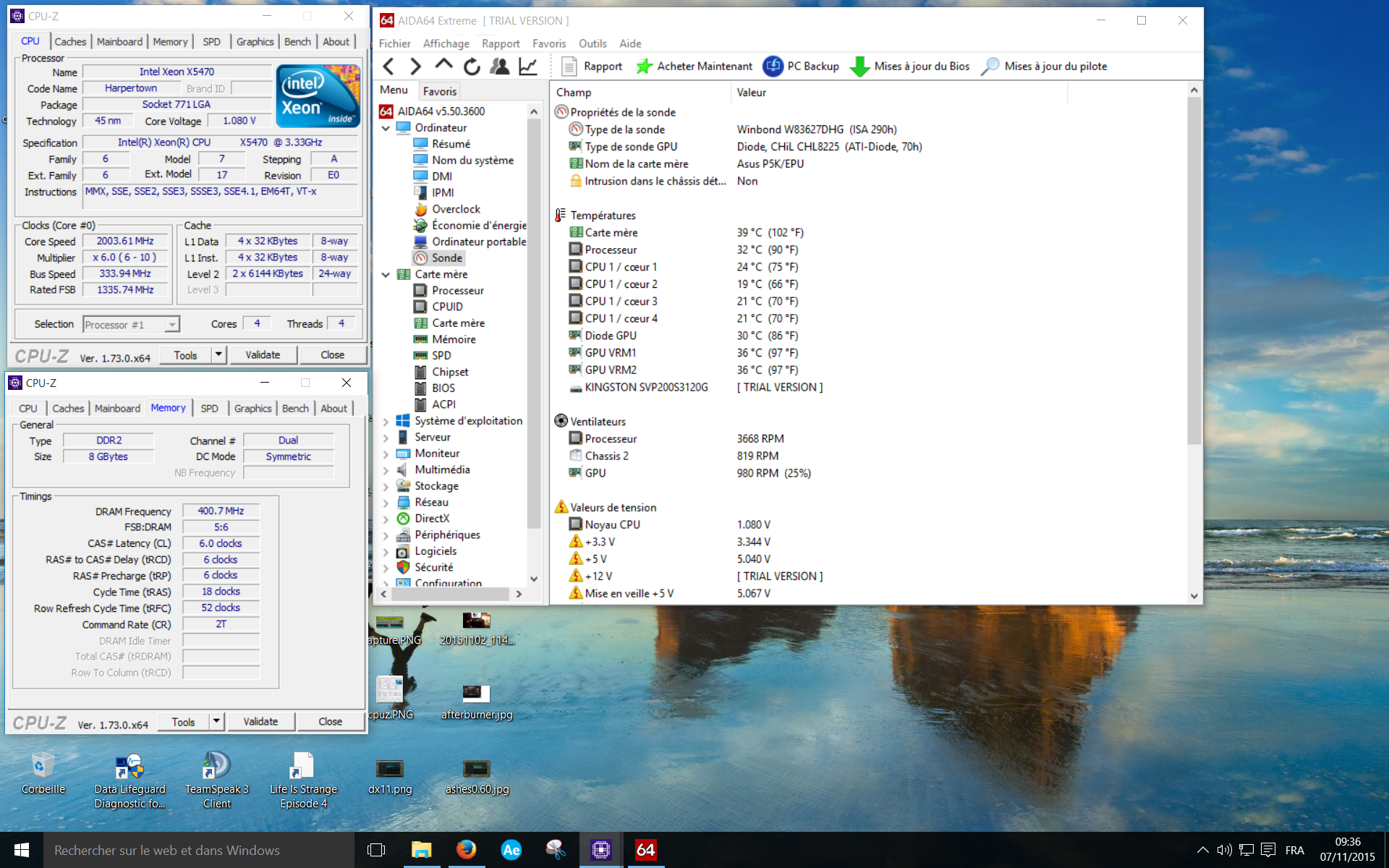

Bon je suis très content de mon xeon je le laisse a 1.26v@4.1ghz rockstable avec le swiftech h2o dessus ca me permet de garder mes 4*2 kingston.
Le batch est finalement pas génial correct quoi j'ai reussi a le stabiliser a 4.4 soit en 440*10 soit 465 ou 470 *9.5 me souviens plus seul probleme je dois lui coller 1.37 et j'ai beau tout essayer cpu gtl voltage reference nb gtl j'arrive pas a le descendre.Peut etre sur une bonne carte mere en p45 ca serait mieux mais franchement ca me va super bien .Je vais garder ma config encore 2 ans facile ;) .
Ps : mes ram corsair ont l'air a chier elles semblent avoir du mal a tenir les 1066 a 2.1v comme prévu (elles sont pourtant réferencées sur le manuel de ma cm ) je me demande si c pas elles qui m'empechent de monter en fsb bref .Je retesterai sur une autre cm je pense acheter un autre xeon pour noel  !
