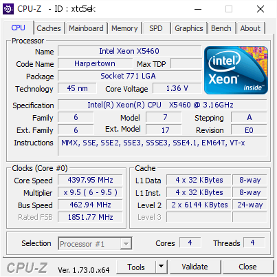

J'ai reçu 3 X5460 de batch 3845A. J 'avais déjà eu des E5440 et X5450 de ce batch, il est très bon (pas le meilleur, mais loin d'être le plus mauvais), entre bon et excellent je dirais.
La 1ere puce prise au hasard fait 4.275 Ghz @ 1.325 prim95 stable, et 4.4 Ghz @ 1.3625 1.35 V  prim95 stable.
J'ai booté et lancé prim95 sans pb à 1.375 V et 4.5 Ghz.
Tests des 2 autres à suivre....

Posté le 02-10-2015 à 20:20:35  profilanswer
un ptit pr la route :O
http://valid.x86.fr/xtc5ek
Prim stable ~2H45 à 1.3625 V (et aussi prim stable à 1.35 V 45 mins à creuser (pas montré))
https://dl.dropboxusercontent.com/u [...] 03625V.png
avec 18-22C de distance jusqu au Tjmax sur les pointes (à 67C max sur les cores..), bref ca doit encore bien monter sous un gros water ou de l'azote liquide :D
http://valid.x86.fr/cache/screenshot/xtc5ek.png
Message édité par bolc le 02-10-2015 à 20:34:17
