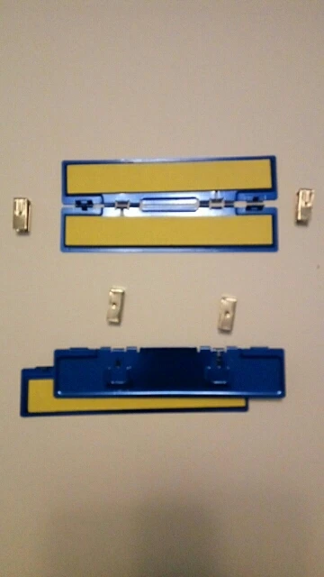

Cassius
Posté le 15-03-2017 à 13:35:24  profilanswer
bolc a écrit :
Tu n as pas de dissipateurs l'ami :o
Aliexpress ?
https://ae01.alicdn.com/kf/HTB1zhm6KFXXXXXwXpXXq6xXFXXX8/228457862/HTB1zhm6KFXXXXXwXpXXq6xXFXXX8.jpghttps://ae01.alicdn.com/kf/UT8k5SJXUNXXXagOFbXm.jpg
n°10099436
bolc
Métal liquide, coule à flots !
Posté le 15-03-2017 à 13:37:21  profilanswer
Cassius a écrit :
[url=https://www.aliexpress.com/item/YOC-Hot-2-Pcs-Blue-Aluminum-Heatsink-Shim-Cooler-for-DDR-RAM-Memory/32691851134.html]Aliexpress ?
je voulais juste lui dire que ses ram etant sans dissipateurs, il fallait juste compter le nb de puces, sans se pencher sous les rads... :D
Message édité par bolc le 15-03-2017 à 13:37:45
Métal liquide - Xeon Inside : 771 -> 775 - HWBOT sur HFR - Team HFR sur HWBOT

en parlant de dissipateurs et d'aliexpress.
Ceux là sont superbes et pas chers :
https://fr.aliexpress.com/item/RAM- [...] ad11089cca
