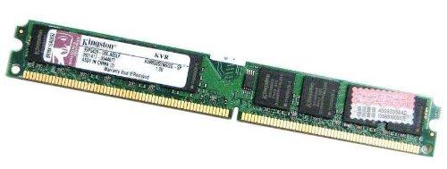

n°9730888
gor123
Posté le 06-02-2016 à 09:46:37  profilanswer
bolc a écrit :
la bonne vielle P5Q-E :D
donne nous un aperçu des reglages actuelles pr t aiguiller un peu pour ton Xeon
bios Default  :ange:
tu veux le détail d'une rubrique particuliere du bios ?
bolc a écrit :
quelle marque/modelle les ddr2 6400?
de la kingston "low profile" en 6400
http://76.my/Malaysia/kingston-pc2 [...] ien@18.jpg
avec 4*2go ou même 1*2go (j'ai testé chaque barrette et chaque slot) plantage identique
Feed Back
