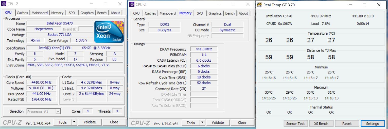

PinkFloyd31 a écrit :
et merde....
442 desynchro pas stable non plus.
le problème c'est ma ddr
http://reho.st/gif/0cfd94d91e42694 [...] a71f88.gif
j'suis déjà à 2.08 dans le bios....
la transcend en prend plein la gueule en voltage pour rien, et la gskill est poussée en fréquence sans pour autant avoir suffisamment de vdram je pense.
faudrait que je foute style 2.2 de vdram, mais j'ai peur de cramer les barettes

je vais redescendre en fsb desynchro de 2 pts par 2 pts pour voir à combien la ram passe stable.
si c'est pas trop loin, j'essaierais en poussant encore un peu la vdram.
en espérant que je flingue pas les transcend. :D

438 desynchro toujours pas stable sous linpack (erreur à 6mn comme à chaque fois)
test à 436
y'a un moment, où je vais rejoindre la performance en synchro....lol

oui, je l'ai mis à 85°, mais vu que c'est faux de 15°, il faudrait mettre 100°
quand au logiciel de monitoring, j'ai essayé de lui dire d'utiliser aida en le paramétrant dans les options, mais çà fonctionne pas, il revient tout seul à son build-in.  [:spamafote]
bon, je suis 434x9.5.....
autrement dit, ce que j'avais gagné en fréquence ram en désynchronisant, je l'ai reperdu en fréquence proco.
çà vaut donc pas le coup de désynchro, je vais donc resynchro et essayer de récupérer les pertes dans le test aida en trafiquant les timings plus tard.
quelle galère !

j'ai trouvé comment çà fonctionnait pour occt et aida.
faut aller dans aida et cliquer sur "activer la mémoire partagée"
et là çà marche. :)
du coup, le tjmax est bon maintenant. :)
bon, je suis en synchro, et à 444x9.5.....c'est parti pour un linpack.
[:aufeu]

Et en syncro 444MHz en 4-4-4-12 2T avec ta DDR2 ça veut pas?
Mon topic d'achat/vente :)
n°9723282
PinkFloyd3​1
Posté le 28-01-2016 à 01:01:08  profilanswer
viens de passer 1h de linpack à 444 synchro....mais en 5.5.5.18
pour l'instant, je touche pas au timing, j'ai tout en auto. :)

suis à 445 maintenant.
je vais envoyer du prime95, j'ai pas envie de le faire chauffer le pauv petit.

Arrêtez d’être mesquin avec le x5470 !!! Surtout pour ceux qui ont des cartes mères qui veulent pas trop monter en fsb le *10 ça fait la différence !
http://zupimages.net/up/16/04/iogv.jpg

Robbb
Posté le 28-01-2016 à 14:25:10  profilanswer
X5470 et P5Q Deluxe ca le fait ouais ! :o
C'est stable cet OC Barbu ?
Combien le vcore une fois en load sur ta P5K-EPU ?
4.4ghz ça commence à causer !  :love:
