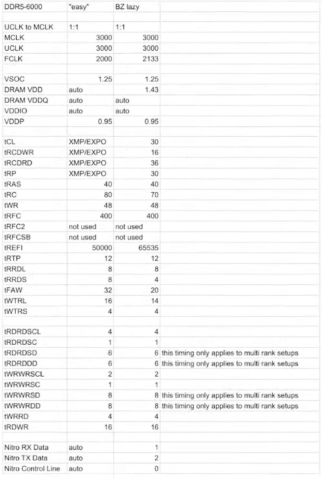

Bonjour,
Je viens de terminer de monter ma nouvelle config et je trouve que j'ai une latence un peu élevée au niveau de la ram (79.4 ns) par rapport à ce que je vois sur le net (les sites de test sont autour de 69 avec la même ram), je voulais savoir si j'avais pas raté un truc ?
J'ai activé le profil AMD EXPO dans les paramètres du bios (qui est le dernier en date) tout simplement et rien touché d'autre pour la ram.
Je n'ai pas activé le killing lacency car c'est assez récent et que bien que ça améliore la latence ça fait perdre globalement des perfs dans les tests applicatifs / jeux.
MSI x870 tomahawk
AMD 9900X
CORSAIR VENGEANCE 2x32Go 6000MHz CL30 AMD EXPO
Merci.

le bios de ta MSI est à jour ? car il y a une option latency killer a activer dans les derniers bios
qq régles :
tRC = tRP + tRAS
tFAW = Trrds x 4
tu peux commencer par mettre le Gear Dow Mode sur Disabled
tRDRDscl sur 8
tWRWRscl sur 8
tWR sur 48
tRFC sur 600
tREFI sur 65535 ou 32767
tu auras peu être besoin d'augmenter ton CLDO VDDP  et ton CPU VDDIO
tu peux aussi lire ce thread sur overclock.net : https://www.overclock.net/threads/a [...] 6/#replies

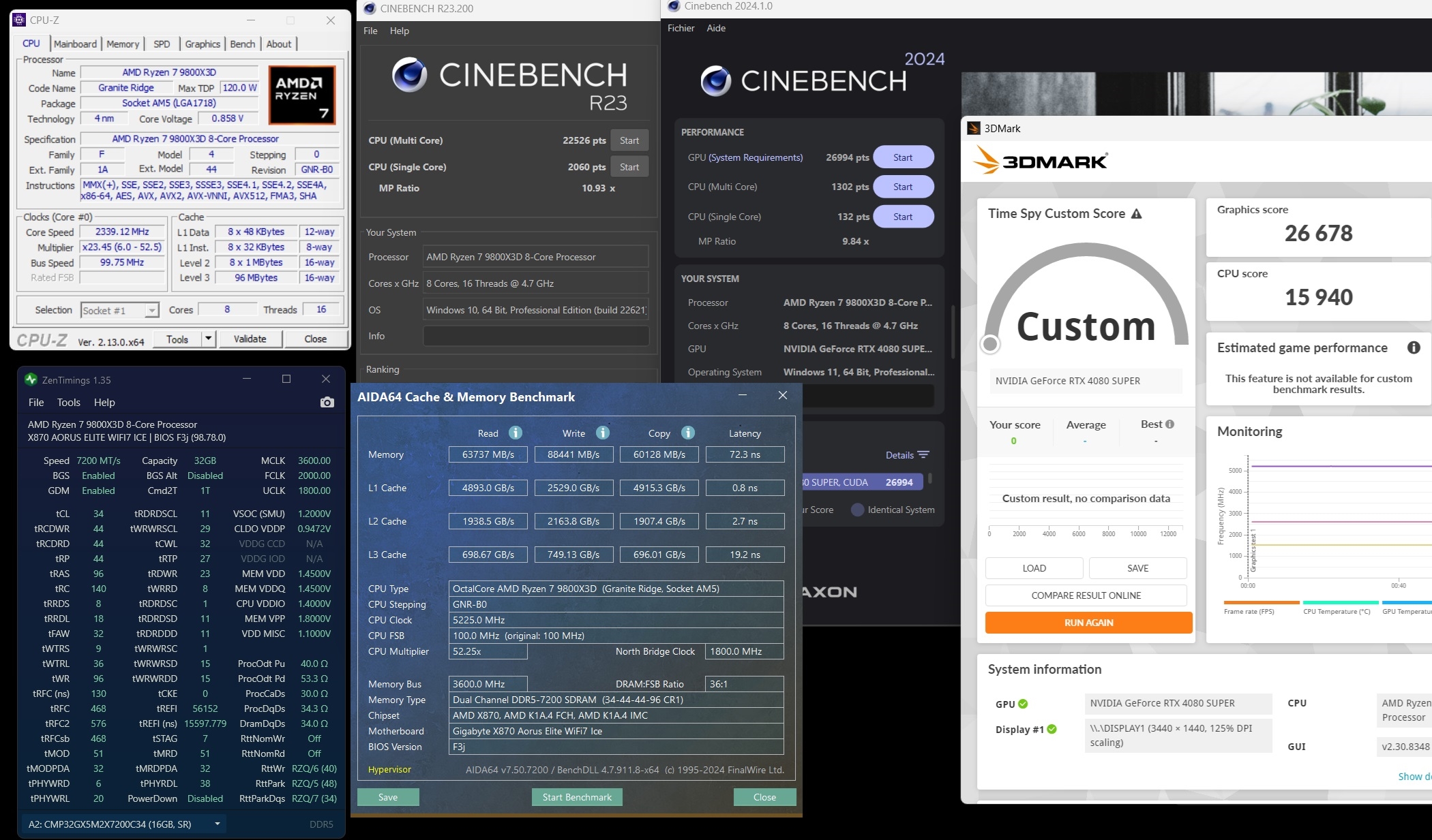

9800x3D
DDR5 7200 CL34
4080s
Je me demande si je peux optimiser la latence mémoire ou le Read, qui me paraissent tous deux un peu faibles.
est ce que le reste vous parait correct ?
 https://rehost.diberie.com/Picture/Get/f/343305
Message édité par Grouchotth le 18-01-2025 à 22:47:48
Topic Vente - Mon feedback achats / ventes - Galerie HFR
n°11391985
Shippuden5​1
Plop !
Posté le 18-01-2025 à 23:16:14  profilanswer
C’est normal que les ventillos de mon silent loop ne tourne pas ?
n°11391986
zoropsis
Posté le 18-01-2025 à 23:23:34  profilanswer
Grouchotth a écrit :
9800x3D
DDR5 7200 CL34
4080s
Oula, par où commencer ?
Ton plus gros problème ici c'est que tu es en 2:1 (UCLK=MCLK/2) à une fréquence mémoire trop "basse", avec en plus le FCLK (fréquence de l'Infinity Fabric) désynchronisé des deux autres valeurs.
Sur Zen 4/5, c'est plutôt conseillé de rester en "Gear One"/1:1 (UCLK=MCLK) pour avoir la meilleure latence. Le 2:1 n'est plus performant que lorsque tu arrives à 8000MT/s avec des timings plus serrés.
La bande passante mémoire elle, est limitée par l'Infinity Fabric. Sur un CPU avec un seul CCD comme le 9800X3D tu es déjà au quasi maximum de ce qui est possible à 2000 FCLK avec ton setup.
Dans ton cas, je te recommanderais pour commencer de repasser à 6000MT/s en te basant sur ces timings "easy", remplace juste les "XMP/EXPO" par 30-36-36.
https://b.catgirlsare.sexy/sh3nxWjOrQ-y.png
Ton CB23 me semble correct pour un 9800x3D stock, pas de soucis de ce côté.
