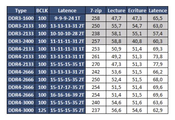

A chaque nouvelle version de ddr il en est de même, il y a toujours un délai important avant que la plus récente prenne véritablement le pas sur l'ancienne.
Petit retour en 2014... :D
https://i.postimg.cc/pdjnvd1J/ddr4release.jpg
Il faut de plus atteindre des fréquences élevées pour revenir à une latence correcte, ce qui fait qu'au final la DDR4 n'apparaît pas sous son meilleur jour à son lancement … ce qui était il faut bien le dire également le cas de la DDR2 et de la DDR3 à leurs lancements respectifs !
https://www.hardware.fr/articles/92 [...] tique.html

havoc_28
Posté le 19-10-2022 à 15:03:49  profilanswer

quentincc a écrit :
Le top ce serait du tri-channel mais avec seulement 3 slots au lieu de 6, on aurait bonne fréquence et très bonne bande passante :sol:
Y a une petite pénalité coté latence à passer de 2 à trois canaux, la DDR5 a pas encore fini de grandir, donc pour l'instant pas sur que ce soit très pertinent de passer à 3 canaux, tout comme les contrôleurs mémoires vont s'améliorer.
Message édité par havoc_28 le 19-10-2022 à 17:12:37

havoc_28
Posté le 19-10-2022 à 17:35:40  profilanswer
MEI a écrit :
Depuis assez longtemps (minimum DDR4), on a un contrôleur DDR par canal, et c'est indépendant. Donc en théorie, avoir plus de canaux mémoire peux améliorer la latence moyenne. (surtout si on imagine un contrôleur RAM avec un domaine de fréquence différence du bus et différent pour chaque coeurs).
Après, vu la taille et nombre de caches, pas sûr que l'orgie de BP soit un musthave. Même si la brute force des Apple M1/M2 montre que ça peut envoyer du bois. Sans iGPU / NPU ou autres intégrés, l'intérêt reste maigre...
Depuis le X58 augmenter le nombre de canaux augmente la latence globale ... Pas énorme mais y a toujours une petite pénalité, et ça se retrouve sur les X79, X99 ou X299 si on compare double / triple / quadruple. Mais à vérifier ça remonte à loin la dernière fois que je m'étais penché dessus.
Edit : nope sur X58 le passage de 2 à 3 et sur X79 aussi de 2 à 3 ça augmentait la latence MAIS avec 4 canaux sur X79 on retombait sur nos pates vs double canaux (latence identique).
https://www.hardware.fr/articles/84 [...] anaux.html
https://www.hardware.fr/medias/photos_news/00/34/IMG0034115.png
Message édité par havoc_28 le 19-10-2022 à 17:53:32
