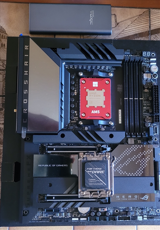

Thima a écrit :

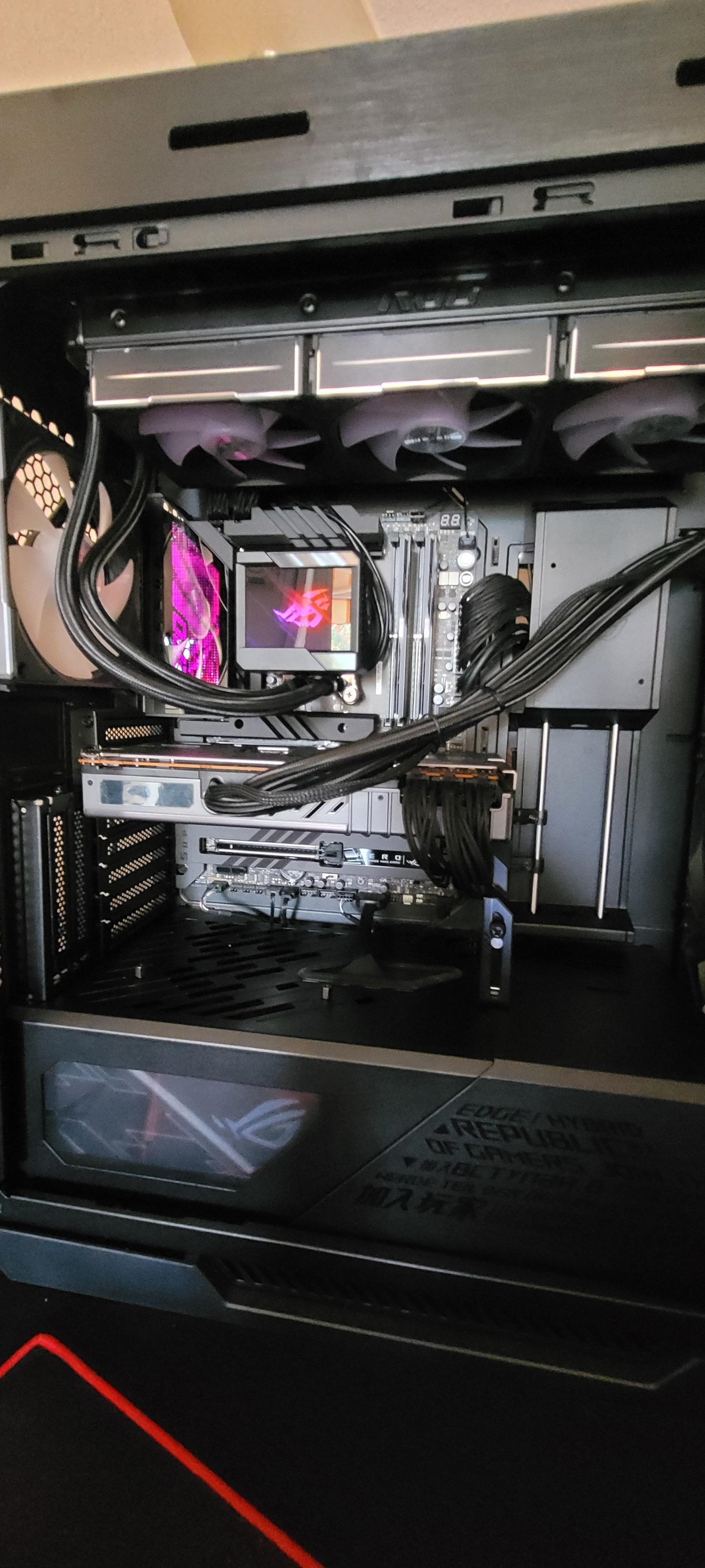

  :)  Vu  que je suis en vacances pour 3 semaines , je peux enfin monter tranquillement ma nouvelle config !
 J'ai commencé cet après midi et j'ai pas mal avancé , me reste juste la cg à mettre  demain  ! Je ferai des photos une fois fini la  "chose" c'est le nom que ma femme à donné à mon pc  :p
  https://rehost.diberie.com/Picture/Get/r/213780
 :hello: j'ai hâte de voir les températures idle et sur cinebench avec le protect secure cpu.

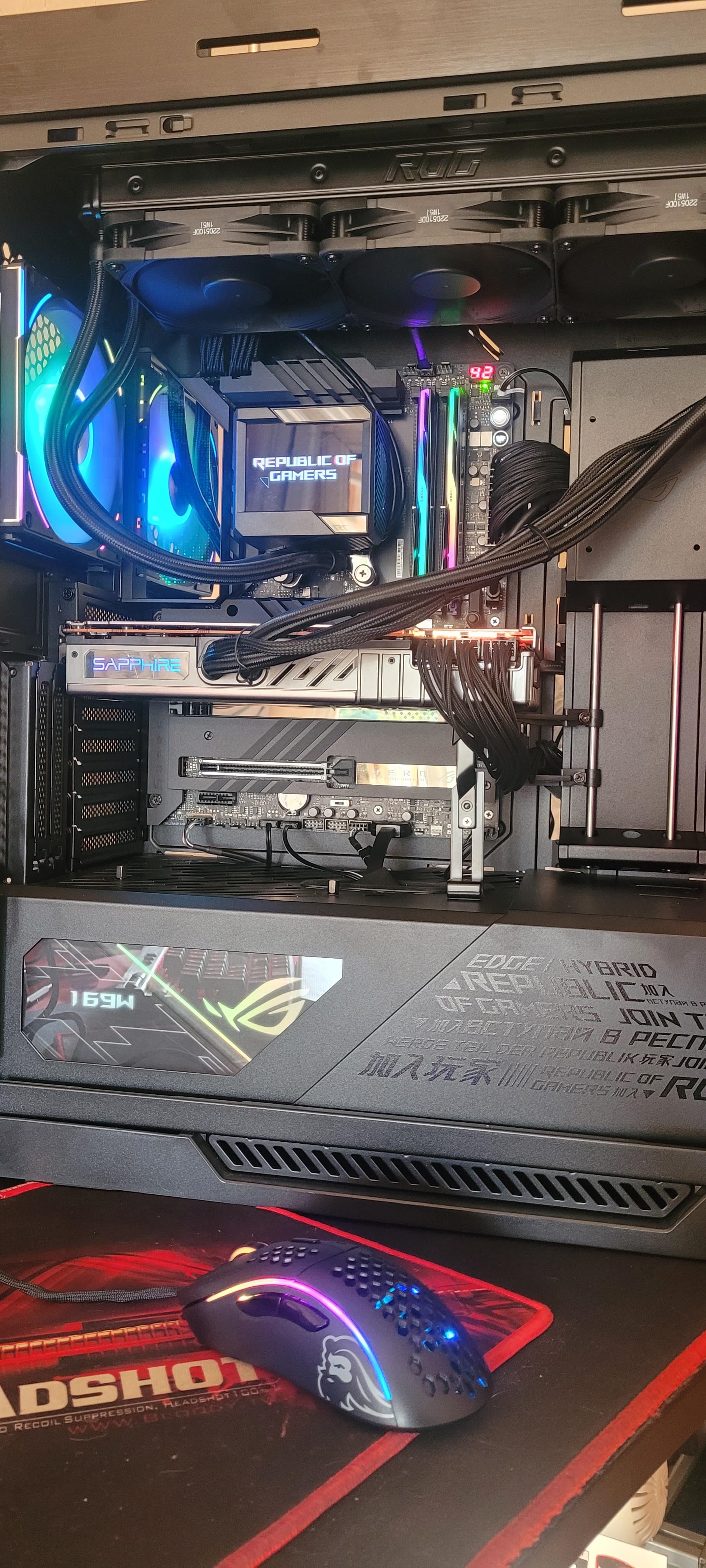

 J'ai mis la kryonaut  la rose plutôt difficile à étaler je trouve !
 Bon me reste plus qu'à le mettre en route  :love:

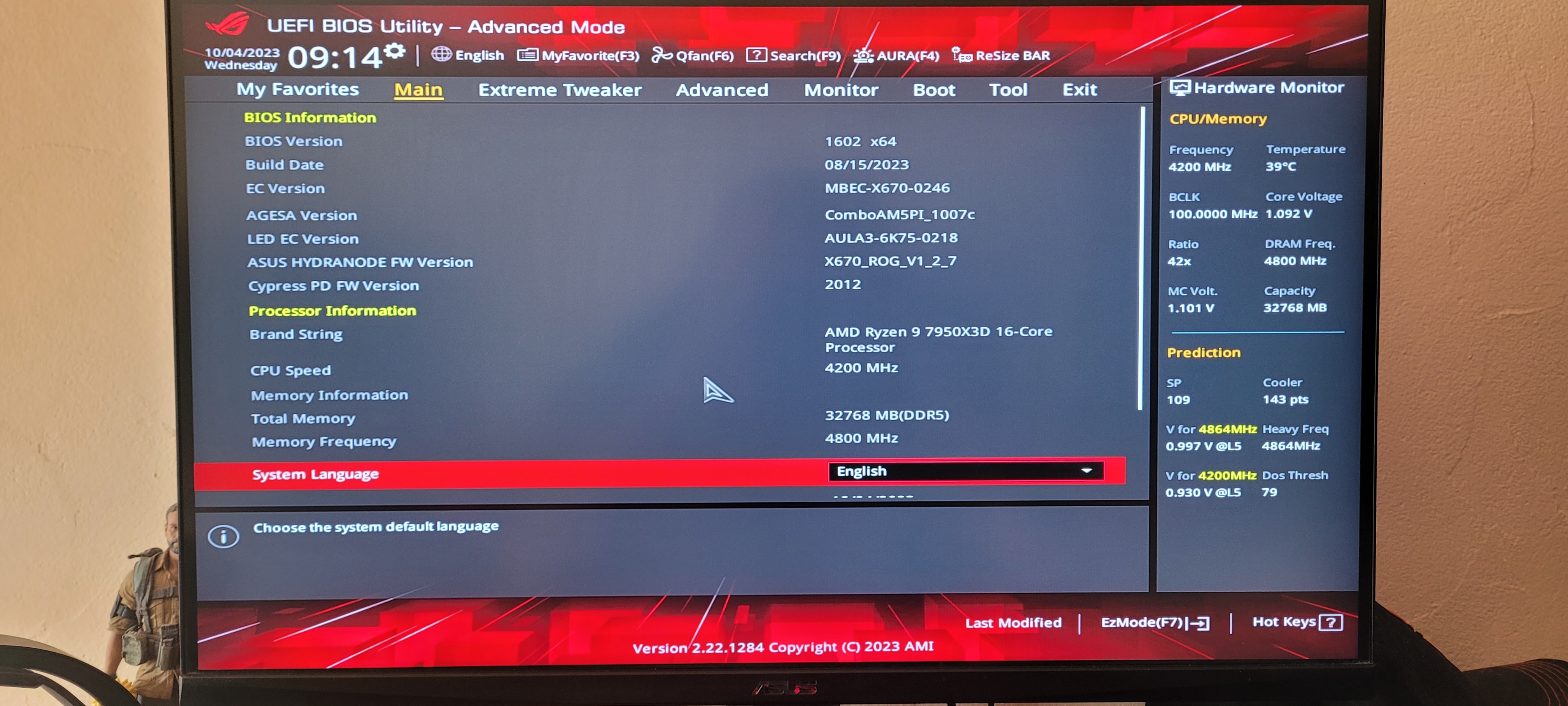

Thima
Posté le 04-10-2023 à 10:09:51  profilanswer
 Yop  :)
 Bon je n'ai pas eu trop le temps hier , j'ai fait changer les pneus avant sur ma 308 !

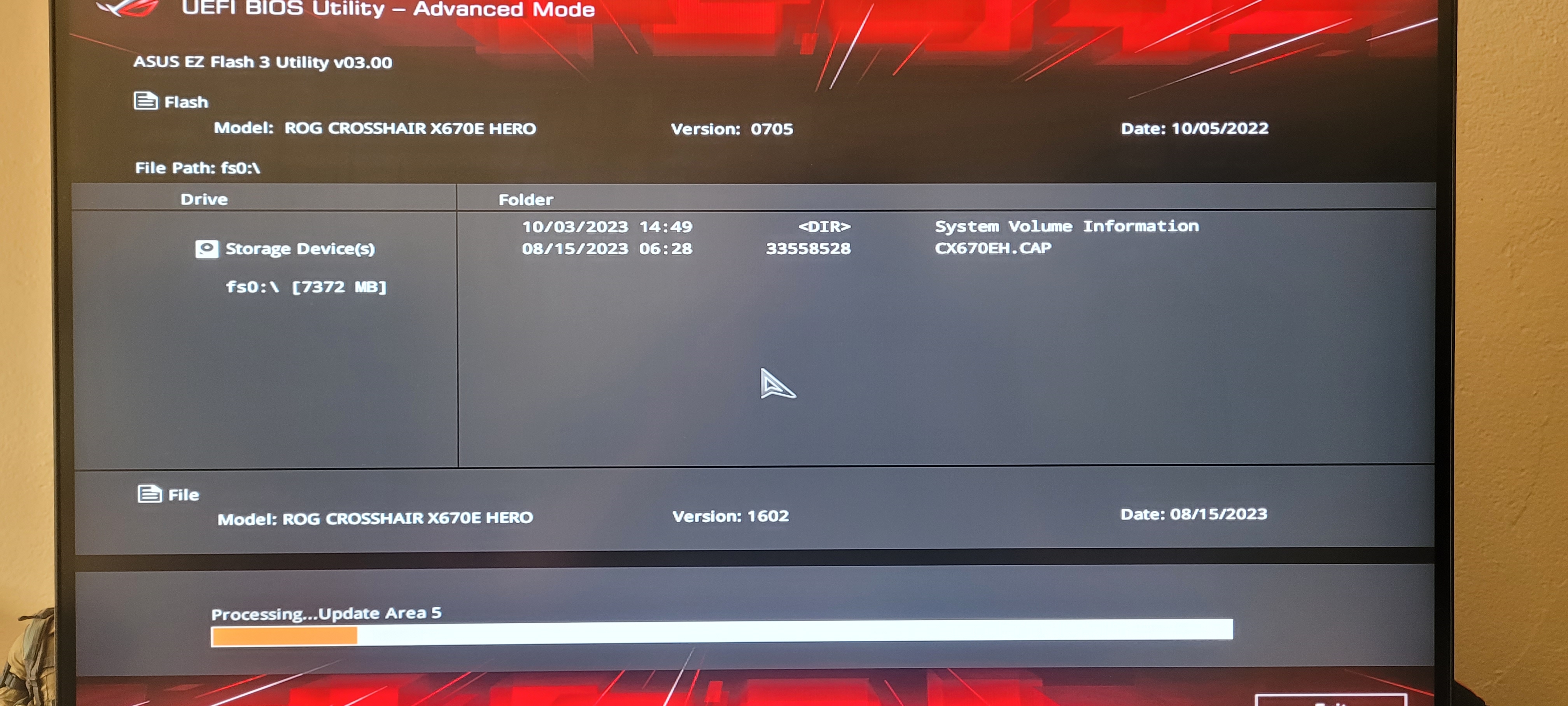

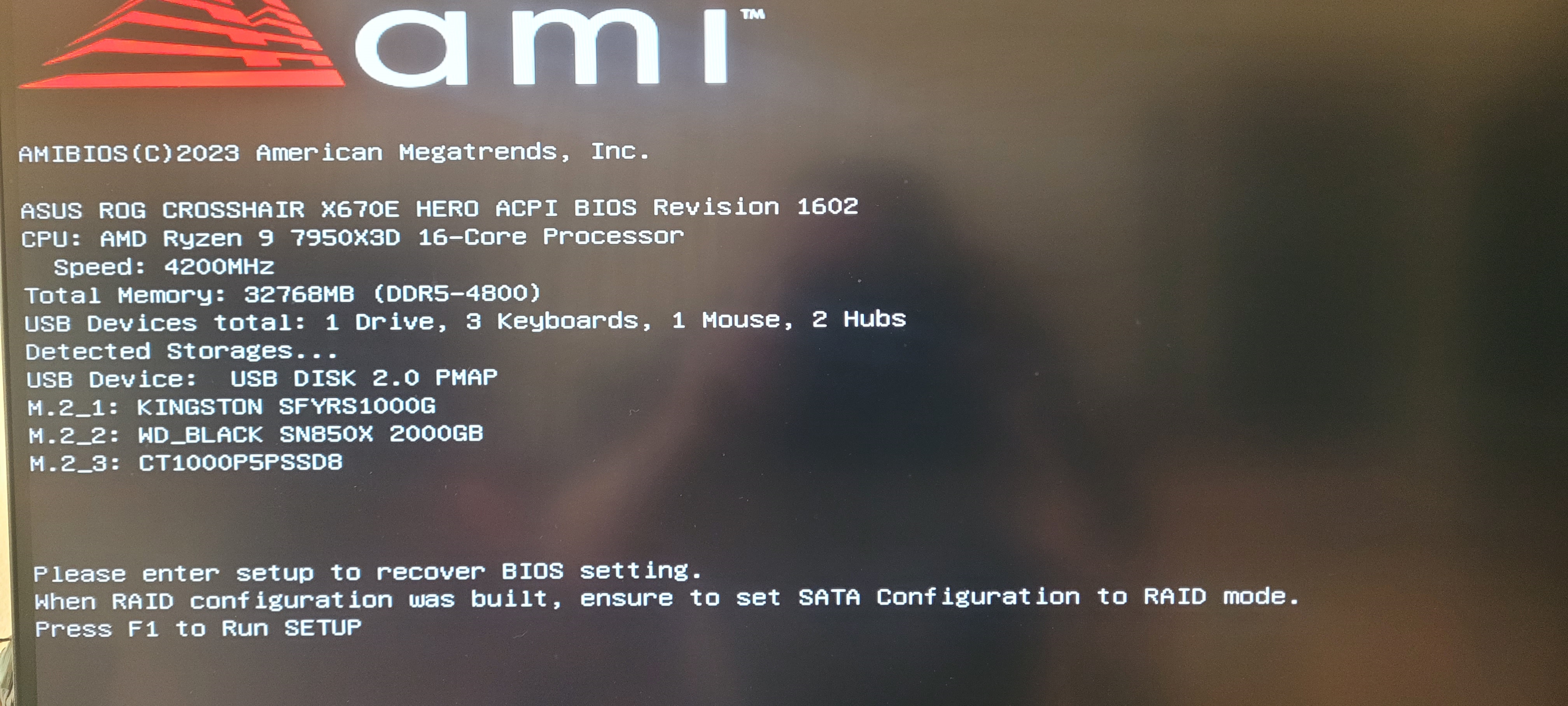

 J'ai pu m'y coller hier soir mais grosse frayeur l'AIO ne fonctionnait pas car j'avais oublier de brancher un cable  :sweat: , ce matin tout fonctionne mis en route et flash du bios direct avant d'installer le W11 ...
 Flash du bios impec mais avec quelques sueurs quand je vois un écran noir qui dure sans rien , j'ai laissé faire et cela dure un bon moment cet update mais bon enfin réussi !
  https://rehost.diberie.com/Picture/Get/r/214050
  https://rehost.diberie.com/Picture/Get/r/214052
  https://rehost.diberie.com/Picture/Get/r/214053
  https://rehost.diberie.com/Picture/Get/r/214054
n°11285897
Thima
Posté le 04-10-2023 à 14:02:47  profilanswer
  :)  Enfin terminé avec W11 , me reste plus que de l'activer !
  Passage par le bios pour mettre EXPO I   pour commencer et voir comment le chose se comporte  :o
  Petit Bench CPU-Z  avec détails de ma config https://valid.x86.fr/309gqv

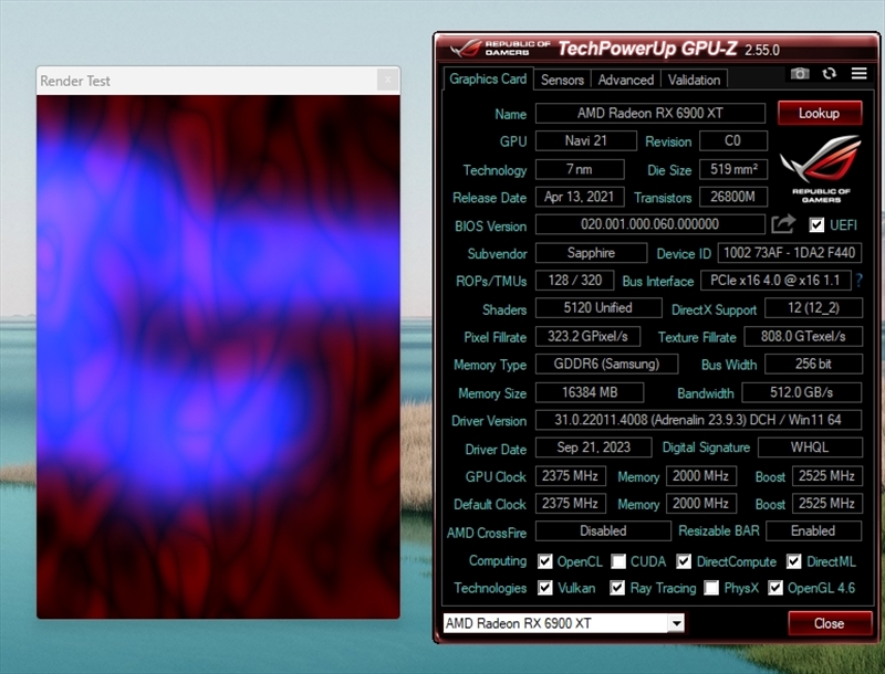

 J'ai juste mis le EXPO 1 aussi , cela rallonge le temps de boot énorme  :??:  J'ai passé ma cg en vertical , c'est encore plus long et je suis allé dans le bios , ma souris est figé  et le bios rame à mort  :sweat:
 Cela doit venir de mon câble riser  je pense , j'ai refait une tentative et le bios mets une plombe pour s'afficher correctement , ma souris ne bouge plus  :??:  je vais remettre la CG sur la CM  :o
 Dommage car j'ai testé en jeu et les températures étaient plutôt bonnes , certainement doit y avoir un réglage avec ce câble dans le bios ?
Tu peux régler la vitesse du PCI express sur PCI express 4 ou 3 suivant la vitesse du riser de ton câble.
Pour le boot il faut activé le restore contest memory:enabled.
Message édité par fabrs2_benchmark le 06-10-2023 à 16:44:38
 J'ai trouvé aussi cela sur un forum , dans le bios  mettre le Port PC-I E 4.0 au lieu de Auto !
 J'ai remarqué avec GPU-Z que ma CG resté en jeu et avec le render aussi  PCIe 16 4.0@x16 1.1 , peut-être cela mon problème de boot extrêmement long et un bios qui rame ... problème débit du câble riser !
 Pour le restore contest memory je regarde

   :)  Cela va mieux le boot avec le restore context memory , y a moyen aussi d'augmenter la ram 6000 à 6200 voir 6400 ?
 Par contre j'ai viré mon câble riser  même en forçant le PCIe 4.0 dans le bios , souris qui freeze sur le bureau et autres .... bref je renvois le câble à Amazon !
 Dommage car niveau température , la position verticale  me faisait gagner quelques degrés en moins !

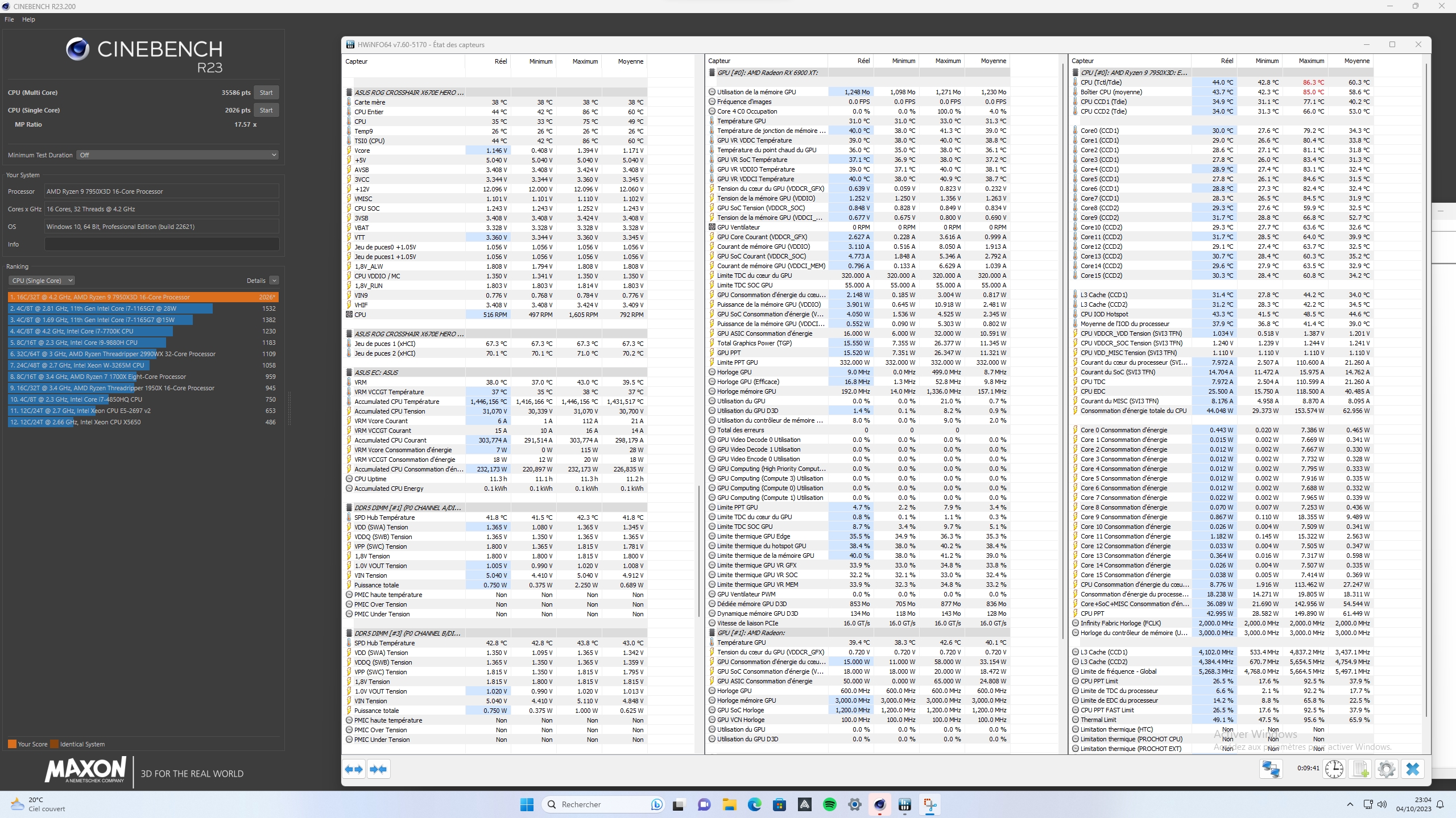

Posté le 12-10-2023 à 08:34:32  profilanswer
  1 semaine après le montage de ma config , bios à jour et EXPO1 , j'ai ces températures la en idle !
  J'ai fait un cinebench et j'ai eu un pic à 86° , est-ce normal ?

invik
J'ai pas ma manette :o
Posté le 12-10-2023 à 09:00:17  profilanswer
 https://rehost.diberie.com/Picture/Get/r/216050
Yep. Idem ici.
