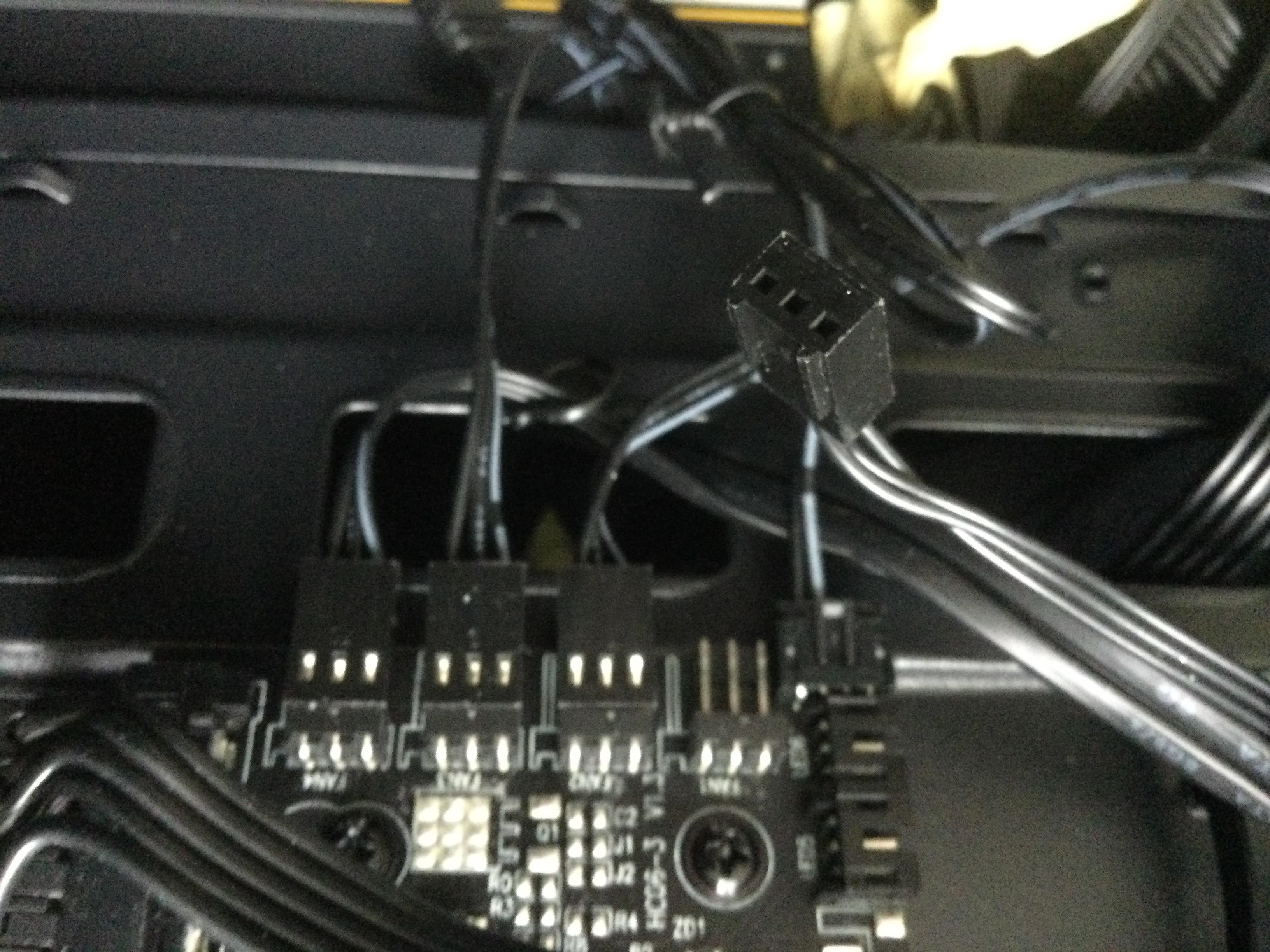

brunodu85 a écrit :
Alors d’après ce que j’ai compris le argb est uniquement pour les leds, pour le fonctionnement des ventilos c’est par le Sata donc 12v d’ailleurs c’est uniquement ça que j’ai de branché pour le moment puisque je n’ai pas de 5 volts sur ma carte.
Sur un connecteur SATA il y a du 12V, du 5V et du 3,3V (pas toujours).
Il ne faut pas confondre l'alimentation et comment le HUB gère après.
Le RGB existe en 12V et en 5V comme je l'ai expliqué plus haut, la ventilation est par contre uniquement en 12V (sauf bidouille mais je n'entre pas dans le détail).
Le manuel de ton boitier, d'où est tirée la photo des deux HUB montre un HUB A en 12V RGB, et un HUB B en 5V ARGB, c'est celui là que tu es sensé avoir avec ton boitier.
Je ne pige pas la présence de ce HUB 12V RGB si les ventilos sont en 5V, c'est absurde :o
Si tu as bien ce HUB sur ce boitier, je te conseille de voir avec le SAV de empire gaming pour qu'ils t'envoient un HUB 5V, si tes ventilateurs sont bien en 5V.
Peux-tu faire une photo d'un des cables RGB des ventilateurs ?

https://rehost.diberie.com/Picture/Get/f/372067
C’est la photo de la prise qui est sur la partie fan de l’hub, donc pour moi la partie qui fait tourner les ventilateurs.
Sur La partie led du hub les fiches sont des argb (2pins, 1espace plein, et 1pin)
Et sur la fiche data il y a un câble avec de l’autre extrémité une fiche argb femelle qui va sur un connecteur argb male de la carte mère.
J’espère que tu suis mes explications…
J’ai testé le branchement d’un ventilateur sur la fiche fan de la carte mère et ça fonctionne.
Le seule truc est que sur la carte mère il y a 4 pins et la fiche du ventilateur 3.
J’ai oublié de te préciser le Sata que j’ai branché sur le hub est un Sata que j’ai pris de l’alimentation. Donc normalement 12v
C'est cette photo que je demandais, pas la partie ventilation qui est toujours en 3 ou 4 pins, selon que le ventilo est PWM ou DC.
Tes ventilos sont en 3 pins, donc DC.
Concernant la partie RGB, c'est bien 5V comme c'est indiqué dans le manuel, donc tu ne devrais pas avoir le HUB A mais le HUB B.
Bref, contacte le SAV de empire gaming (s'il y en a un :o) et demande leur de t'envoyer le bon HUB, là c'est ubuesque comme situation, je ne peux rien faire pour t'aider :/
