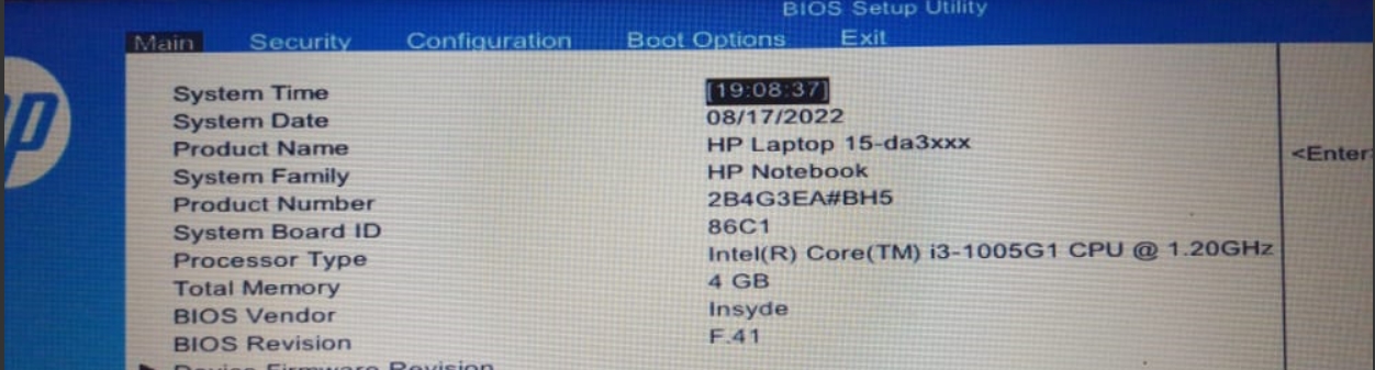

hello tout le monde,
si je peux me permettre de continuer mon sujet...
j'ai donc acquis un caddy et un SSD, installé le tout à la place du lecteur DVD.
le SSD est bien reconnu sous Win 11, j'ai pu effectuer le clonage du HDD sans soucis.
le problème c'est que le BIOS est tellement "simplifié" (pour être poli ^^) qu'il y a peu de paramètres visualisables et pas forcément pertinents (par exemple il indique que c'était win 10 installé d'origine)
bref, tout ça pour dire que le BIOS n'a pas envie de voir le SSD :/ du coup un peu compliqué pour le faire booter dessus :(
des pistes ?
merci à vous :)

Est-ce qu'on peut avoir des captures d'écran du fameux BIOS ?
Il est de cet aspect là ?
https://rehost.diberie.com/Picture/Get/t/441268

samamsam
Posté le 20-10-2025 à 08:47:47  profilanswer
@artouillasse oui a peu près de cet aspect (en F.34)
(pour des photos réelles, je ne pourrais en faire que ce soir)

Posté le 20-10-2025 à 08:49:05  profilanswer
c'est même plutôt de cet aspect là :
https://www.easeus.com/images/en/sc [...] ios-hp.png
n°11450897

Regarde cette vidéo à environ 4:35 : https://www.youtube.com/watch?v=SoVVwE6SyO4
Tu peux voir "UEFI boot order", tu dois pouvoir trouver ton disque SSD dans la liste.

Posté le 20-10-2025 à 10:06:21  profilanswer
oui oui pas de soucis pour trouver tout ça, le BIOS n'étant pas très fourni c'est facile de trouver le peu de paramètres modifiables, mais le SSD n'apparaît pas dans cette fameuse liste
n°11450899
Et il y a quoi dans cette liste ?

En général ce n'est pas réellement sur le SSD nommé tel quel qu'on boot mais sur le 'windows boot loader ' (j'ai plus le terme exact en tête).
De toute façon tu as entre temps formaté le HDD initial en données/ non bootable ?
Si tu as un doute retire physiquement le HDD tu devrais booter sur le SSD automatiquement

petit retour pour vous remercier tous de votre aide :)
j'ai en effet dû retirer physiquement le HDD (et formater celui-ci en le connectant sur un autre PC) pour que tout fonctionne comme il faut :)
