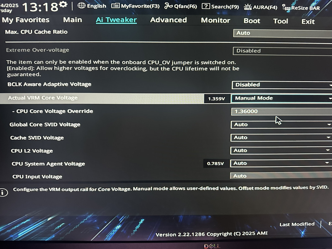

et enfin pour changer le voltage j'ai pas trouvé c'est ici ?:
https://i.postimg.cc/zfT3vcJP/IMG-0527.avif
n°11442241
billysteph
luttons chaque jour !!!!!!!!!!
Posté le 14-08-2025 à 13:12:30  profilanswer
actual vrm core voltage met le en manual et entre 1.36v, si il y a le moindre problème de stabilité tu met 1.40v pour le reste c'est bien.
Message édité par billysteph le 14-08-2025 à 13:18:16

n°11442243
maxmax67
Posté le 14-08-2025 à 13:21:24  profilanswer
okok voila:
https://i.postimg.cc/N0tb5Z6K/IMG-0528.jpg

n°11442244
billysteph
Posté le 14-08-2025 à 13:23:11  profilanswer
nickel, testes ton pc pour voir avec occt ou userdiag.
Si aucun problème ni en jeu ni en applicatif tu pourras essayer de baisser à 1.34  ... 1.33 1.32v. et retester surtout en jeu pour pouvoir baisser davantage la temp. du 13700k.
Message édité par billysteph le 14-08-2025 à 13:26:26
