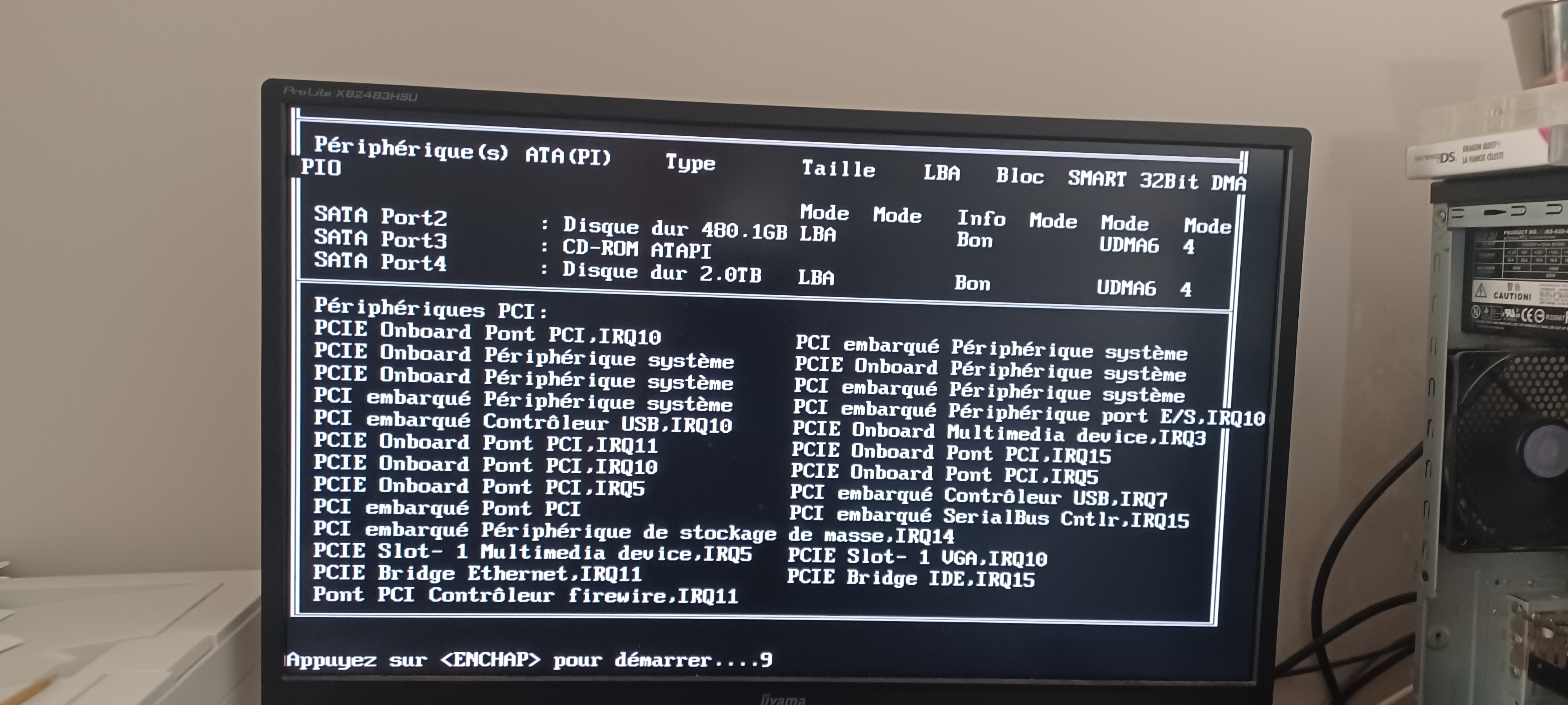

Bonjour,
j'ai mon PC qui tourne sous Win10 avec un SSD comme disque bootable et plusieurs HDD 3.5 branchés en Sata. Tout fonctionnait bien jusqu'à ce début de semaine où windows ne voulait plus démarrer (blocage sur le logo Windows).
Dans le bios, tous mes HDD sont reconnus.
J'ai essayé de booté avec une clé usb mais pareil.
J'ai eu l'idée de débrancher tous mes HDD sauf  le SSD et là windows a pu démarrer.
Je les ai testé avec un dock USB sur un autre PC et ils sont sains et je vois bien leur contenu.
J'ai désinstallé là màj d'aout 2025 de Win10 pensant que ça venait là mais non, ça bloque pareil quand je les rebranche.
Je ne comprends pas pourquoi tout d'un coup ça a foiré, et surtout comment faire pour rebrancher mes HDD sans bloquer Windows au démarrage
Pour info j'ai une CM Asus P7P55D de 2008 avec un i5-750
https://rehost.diberie.com/Picture/Get/f/426725
Pour info, hier j'avais réussi à rebrancher tous les DD sauf 1. Et ce matin en redémarrant avec ceux qui fonctionnaient hier, même problème de blocage de demarrage Windows.
https://rehost.diberie.com/Picture/Get/f/426727

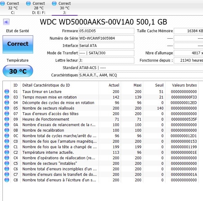

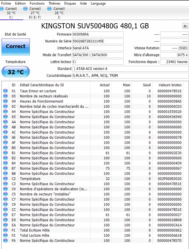

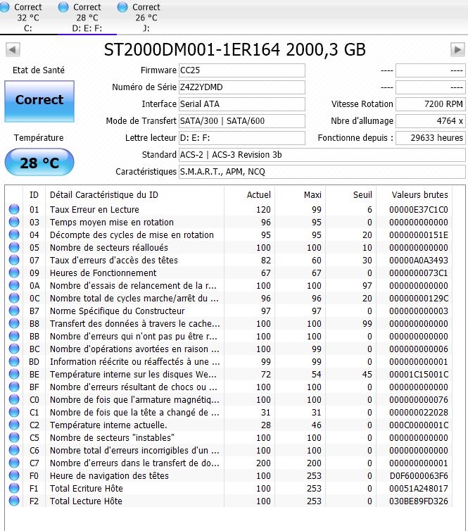

Pour l'instant j'ai rebranché 2 disques sur 4 en Sata et ça passe :
https://rehost.diberie.com/Picture/Get/f/426922
https://rehost.diberie.com/Picture/Get/f/426923
https://rehost.diberie.com/Picture/Get/f/426924
Pour les 2 autres disques je verrai plus tard car un peu chaud pour les sortir et mettre sur un deck pour passer CrystalDisk
Je suppute un cable Sata pour l'instant car j'ai trifouillé un peu les cables pour rebrancher mes 2 disques. J'en ai pas d'autres sous le coude pour remplacer et tester pour le moment.

OK.
aucun secteur defectueux ou instable sur les disques listés
par contre, si tu regardes la valeur C7 (erreurs de transfert/DMA CRC) généralement liée à un problème de câble/connectivité, le WD 500 Go en a pas mal, et le ST 2 To juste 1. (ces erreurs restent en place même après le remplacement du câble, donc pas forcément le souci actuel mais c'est une piste/ça a été vrai à un moment)
EDIT: a priori pas de branchement à chaud sur le Intel de mémoire, éventuellement sur le Marvell / réglages BIOS, à vérifier

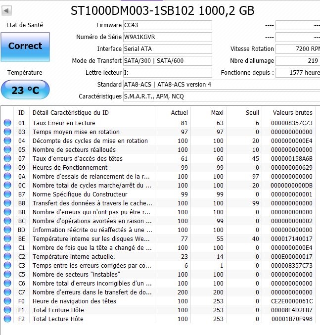

Je viens de rebrancher (à froid) mon dernier DD et ça passe. Voilà le CrystalDisk :
https://rehost.diberie.com/Picture/Get/f/427153
du coup je pense avoir ciblé le cable Sata défaillant. Ce n'est que ça heureusement, je craignais d'avoir un pb logiciel ou autre

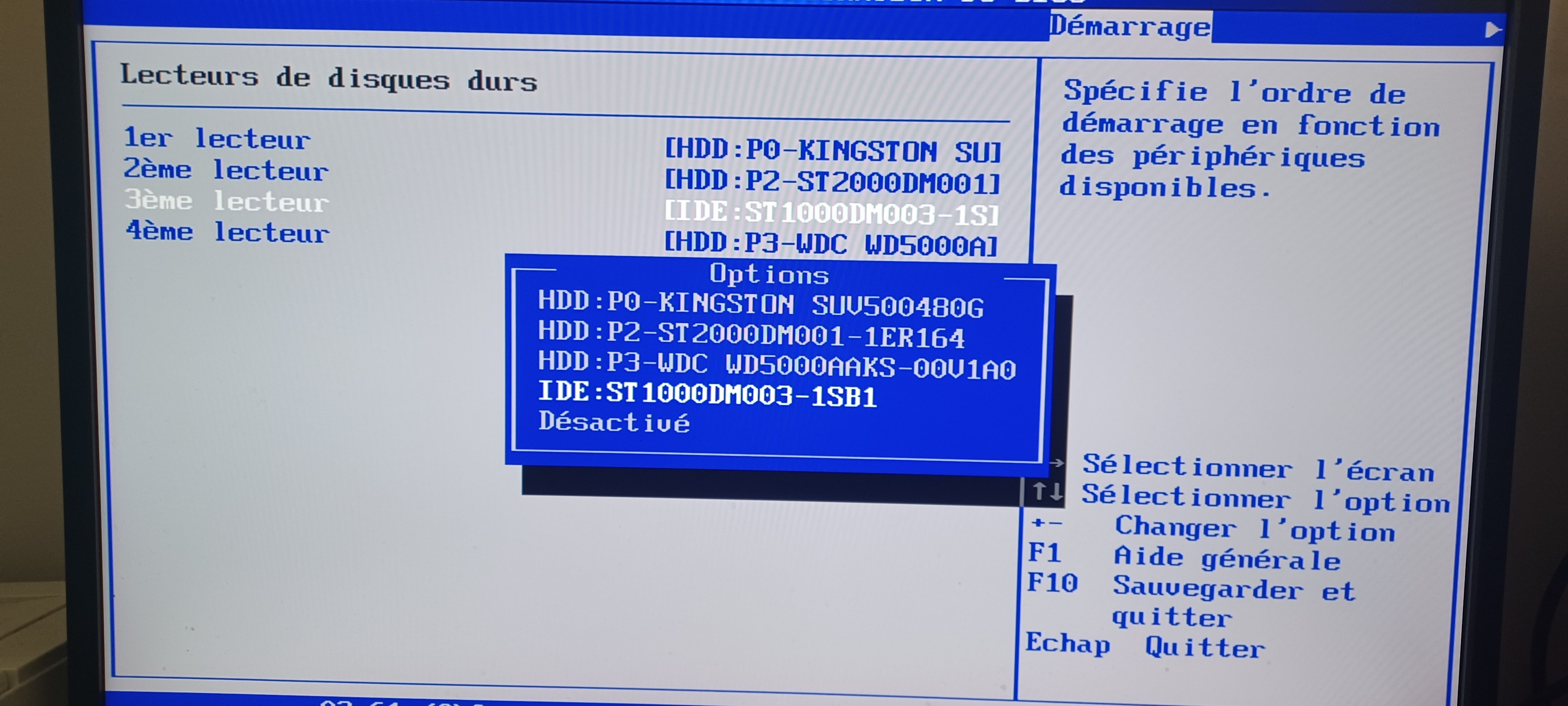

du coup j'ai pu isoler mon cable sata defectueux, et j'ai refait les branchements et là gros coup de chaud car le pc ne démarrait plus du tout. En fait c'était tout con, l'ordre de boot avait changé dans le bios et mon SSD n'en faisait plus partie.
Bref, pb résolu. Merci
