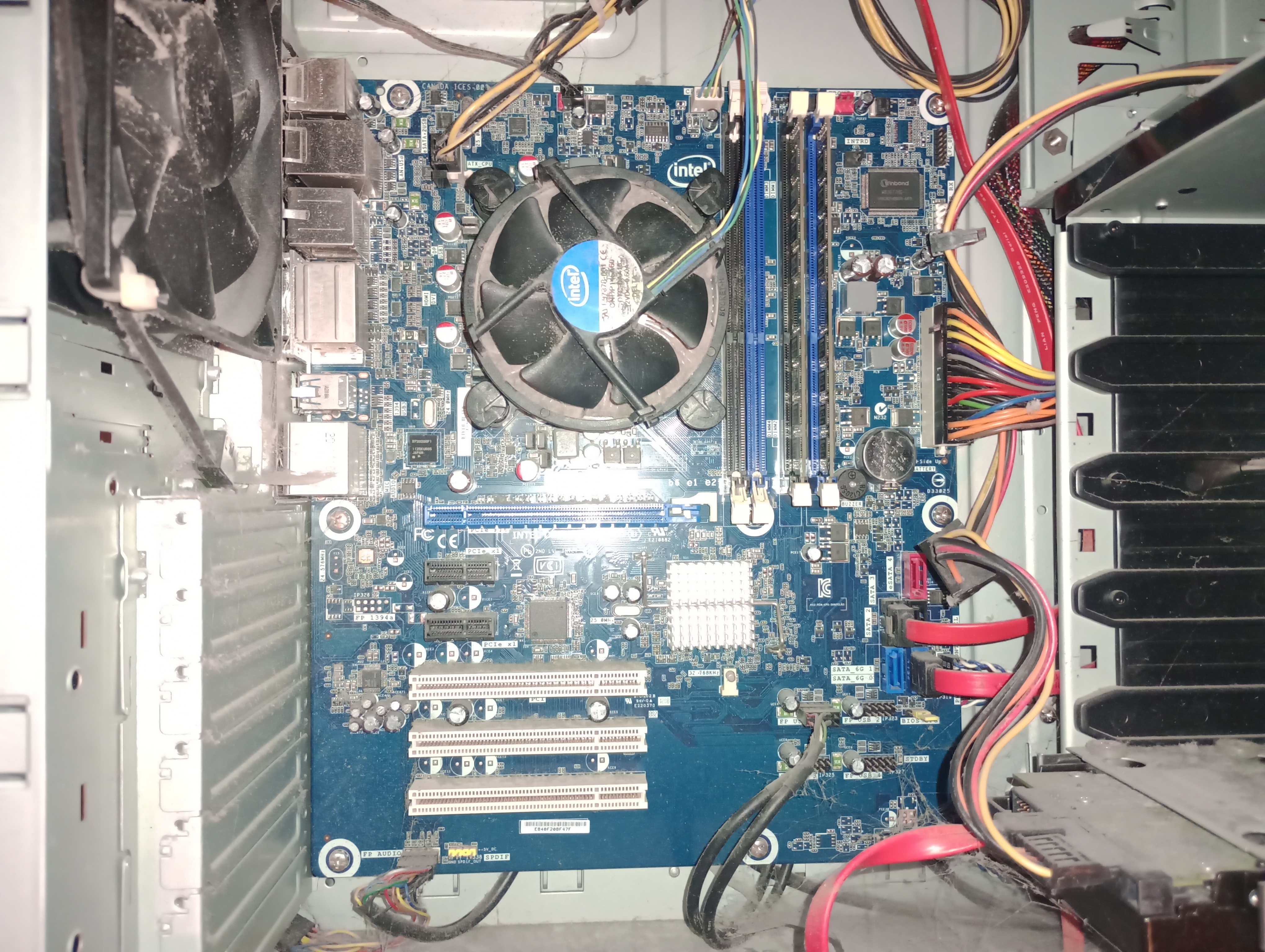

Bonjour,
je poste ce topic afin d'avoir des conseils pour l'upgrade de mon vieux PC
J'utilise mon PC pour des choses assez précises: navigation internet/youtube/traitement de texte/DAO (dessin d'architecture via Autocad 2D)/MAO (enregistrement et création musicale via logiciel reaper)
Je ne suis pas du tout un gamer.
Ma config actuelle :
- Intel Core I5 2500 CPU 3.30Ghz
- 4GO de RAM
- Carte Mère : je ne connais pas le modèle (voir photos)
- Disque dur : ???
- Carte graphique: intégrée à la carte mère
- Windows 7 64bits
https://ibb.co/C3n9v6dv
[img]https://ibb.co/LdQ9jD2n[img]
https://ibb.co/SXtP1XZN
https://ibb.co/ns82ST1R
https://ibb.co/RTHCzv7V
Dernièrement, j'ai eu des problèmes sur des enregistrements (bruits de grésillements) qui pourraient être liés au manque de vitesse du processeur/mémoire vive et j'ai aussi des problèmes pour installer de nouveaux logiciels (étant bloqué à windows 7)
Mon souhait serait de faire évoluer la puissance du PC et passer à Windows 11 mais en gardant un maximum d'éléments (idéalement disque dur, alim, lecteur graveur, carte mère ??)
Mais j'imagine qu'il y a certainement des problèmes de compatibilité???
Merci d'avance de vos conseils
Arthur

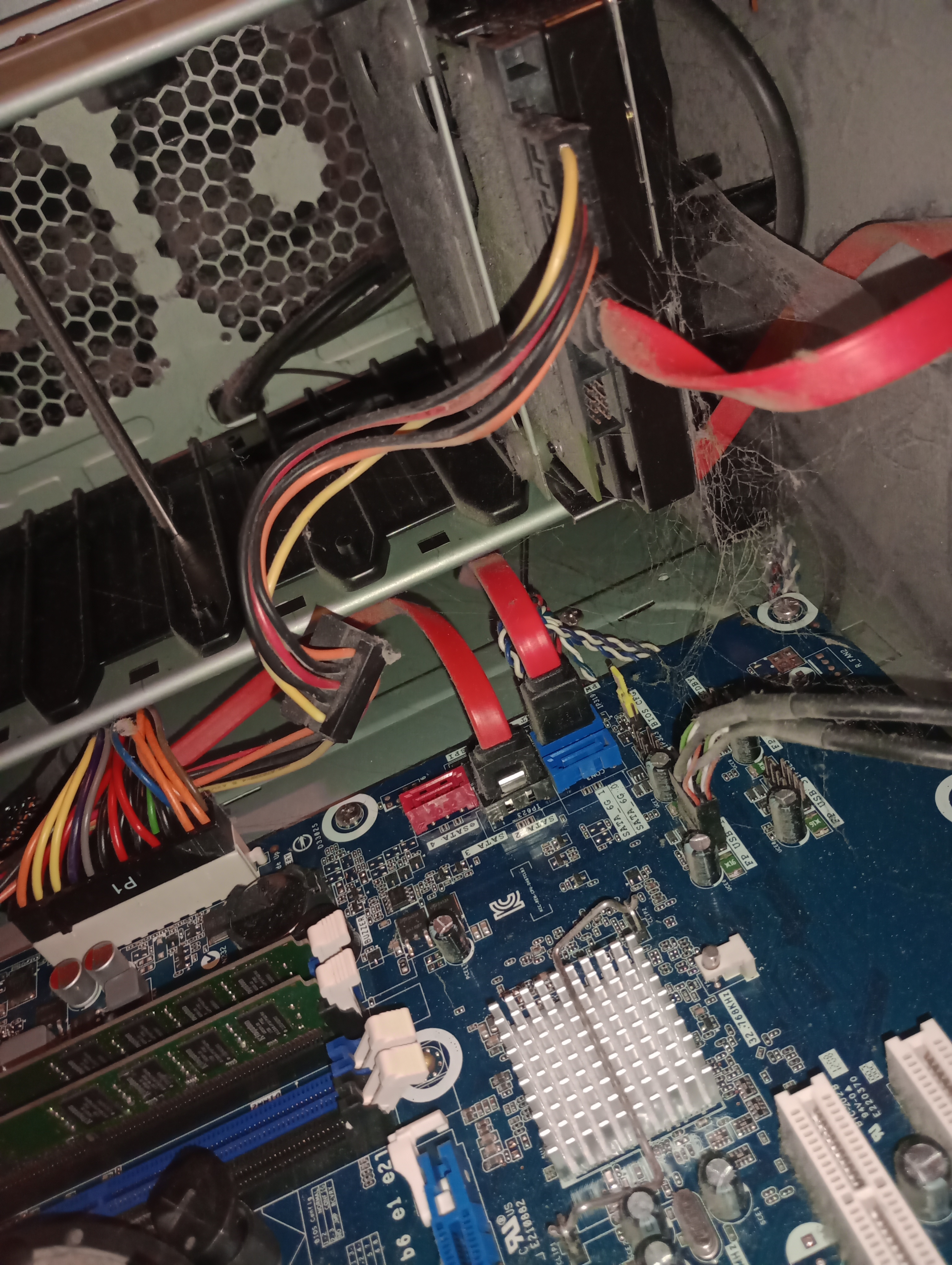

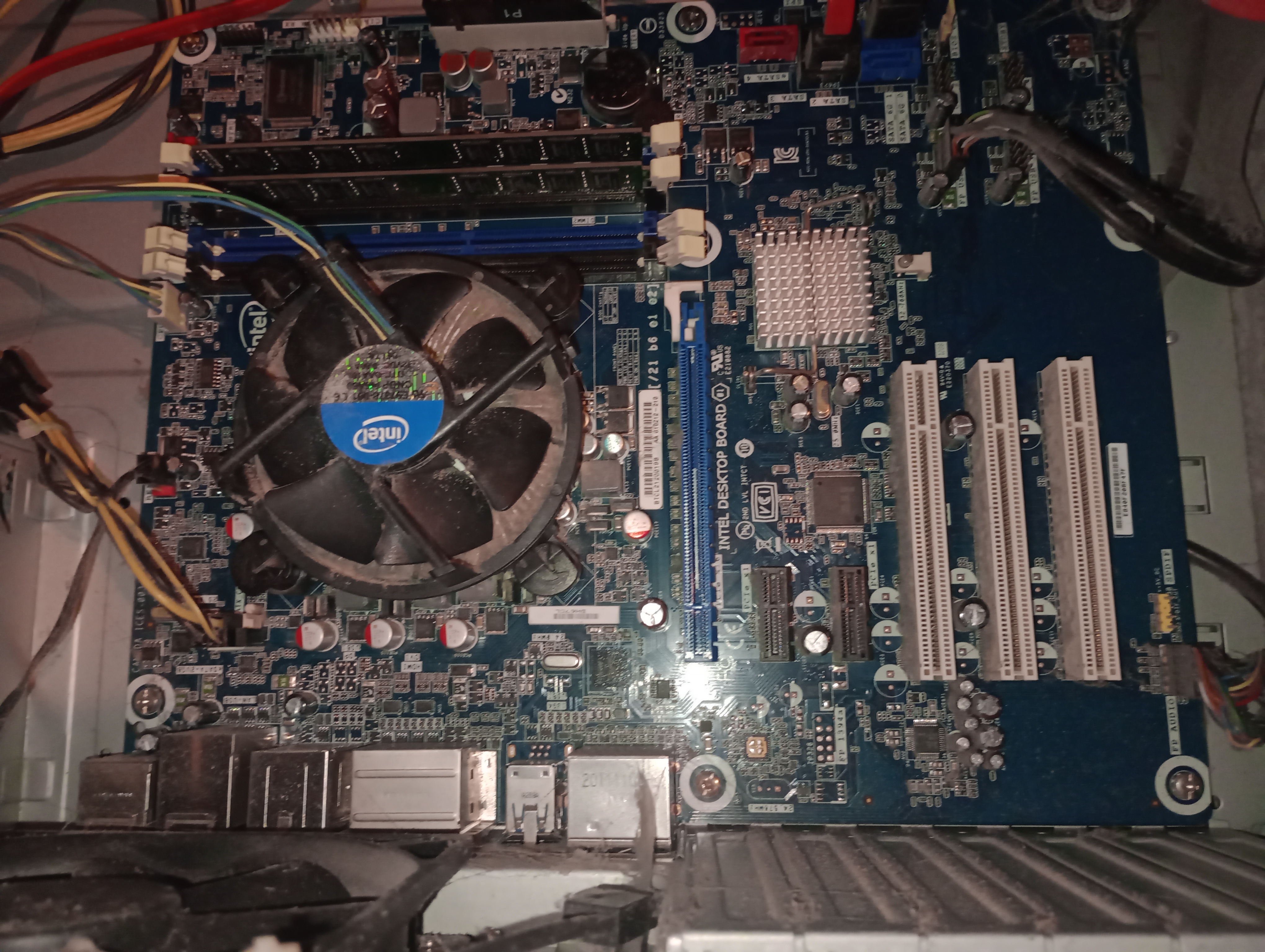

J'ai ouvert les images  :ouch:
C'est habité ?  :lol:

Posté le 12-01-2026 à 11:25:32  profilanswer
Peut etre déjà nettoyer les ventilos, car la vu la poussière ca doit pas refroidir grand chose..
Par contre la mobo meme si depassée etait pas mal à l'époque.

Donc si je résume, je devrais changer la carte mère, le processeur et la ram. Dans ce cas, je peux garder le boitier, le disque dur et l'alim??? ou trop compliqué???

WoW !
Oui, c'est habité, y a jeanine l'araignée avec ses 3 gosses (et ils ont fait caca dans l'ventilo :o)
