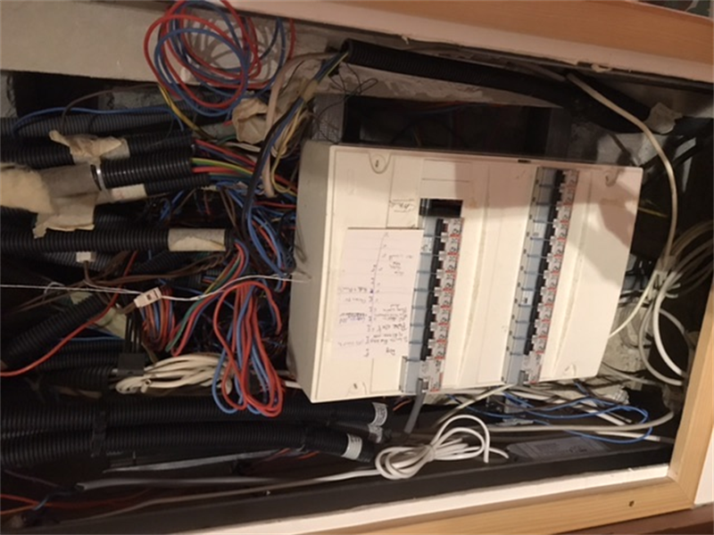

https://rehost.diberie.com/Picture/Get/r/50243
https://rehost.diberie.com/Picture/Get/r/50242
Malheureusement pas de prise électrique dans ce bazar !

Tu sembles avoir toutefois 2 prises électriques murales à coté (en bas) ?
Ok, ce n'est pas dans l'armoire mais les prises sont proches.
Sinon surement un moyen de repiquer depuis le panneau électrique, mais peut-être un peu de compétence en électricité à avoir.

Oui mais je ne me vois ni mettre un switch (c’est pas terrible comme deco) à cet endroit, ni faire un trou sur le côté du tableau pour faire passer le câble (ça sera moche aussi) ;)
