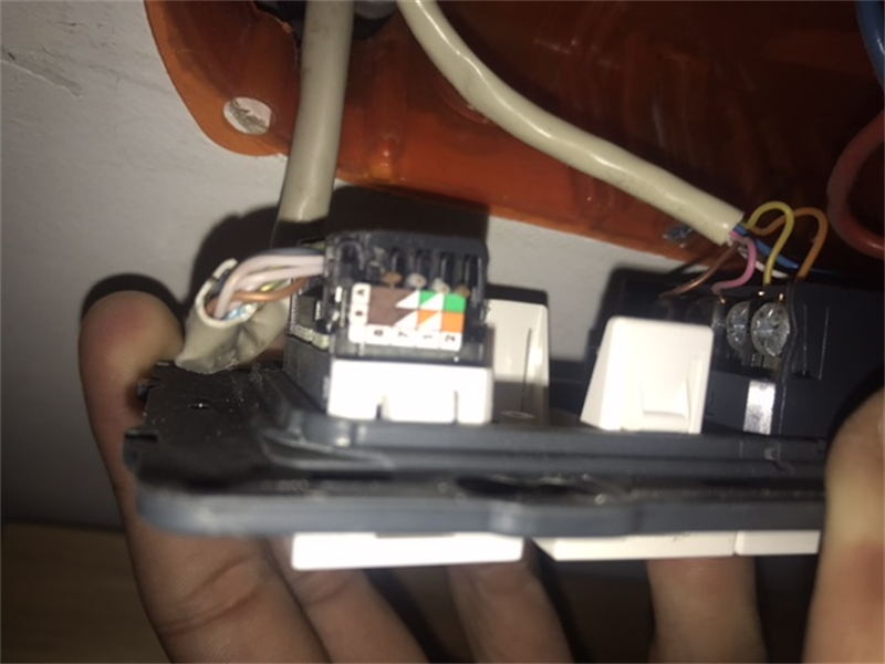

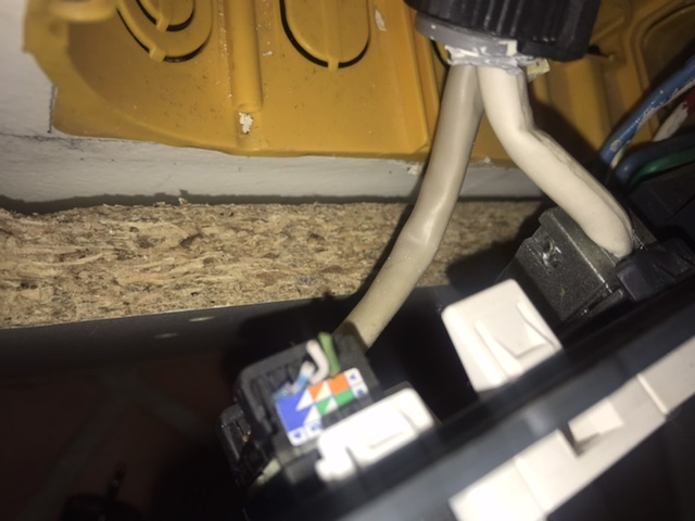

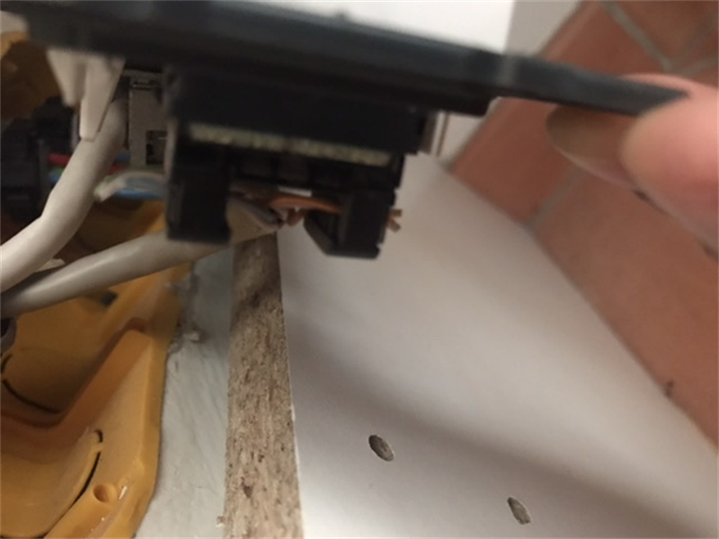

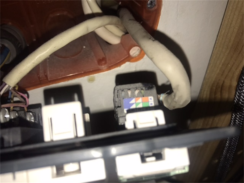

https://rehost.diberie.com/Picture/Get/f/50222
Rj45 rdc : ça semble ok
https://rehost.diberie.com/Picture/Get/r/50224
https://rehost.diberie.com/Picture/Get/r/50225
Ces 2 là sont celles du 2eme étage. Je pense qu’il n’y a pas de problème sur cette prise.
https://rehost.diberie.com/Picture/Get/r/50223
Je pense que le problème vient de là... on ne voit pas bien. L’accès est vraiment compliqué (dans un placard et les câbles sont très tendus... j’ai eu du mal à tirer la prise)
Ça va pas être évident à rebrancher sans tout démonter :/
n°11048241
pierre_mic​k
Posté le 27-09-2021 à 17:13:03  profilanswer
https://rehost.diberie.com/Picture/Get/t/50227
Ben en fait non... y’a 4 câbles aussi. Les 8 câbles sur les 2 prises semblent être bien connectés... j’y comprends plus rien. Après, sont ils bien connectés dans le bon ordre ? ça je ne sais pas...

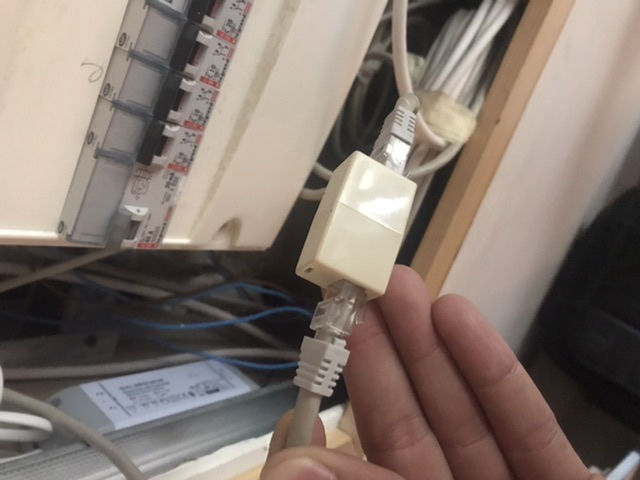

Je viens de trouver ça dans le bazar de câble près du compteur.
Est-ce que ça pourrait venir de là ? (Le câble est de cat 5e donc de ce côté c’est bon par contre)
n°11048259
Xantar_Eoz​enn
Posté le 27-09-2021 à 18:12:39  profilanswer
Oh un sucre.
Donc, tu peux brancher ton PC sur le câble qui vient de ta box sur la dernière photo ? puis après le sucre pour voir ? Pour identifier si c'est le câble qui fait chier ou le sucre.
EDIT : Pour moi, le mec qui a fait le réseau, comme c'est une vieille installation, il a du partir du tableau électrique avec un câble vers la ou tu as ta Box, et un autre câble vers là ou tu as ton PC puis il a relié les 2 câbles par le sucre.
Donc, si tu arrives à identifier le coté qui vient de ta Box, tu branches ton PC dessus pour voir si tu as les 1000, puis tu remets le sucre et tu branche ton PC directement derrière le sucre pour voir s'il laisse passer le 1000.
Si le sucre laisse passer le 1000, c'est que ton problème est le câble qui va vers là ou tu as ton PC à la base ou sa prise murale.

n°11048267
artouillas​sse
Pas mieux :o
Posté le 27-09-2021 à 18:28:34  profilanswer
@Xantar m'en veux pas mais j'ai RIEN bité à l'histoire du mec qui a fait le réseau :/
S'il part du tableau électrique avec 2 cables, il les branche à quoi les cables :??:
Edit : ça y est c'est monté au cerveau :jap:
@pierre mick : typiquement il faudrait le fameux outil pour vérifier la continuité des 8 fils, c'est un peu couillon de mettre du pognon dans un truc qui servira ptet 2 fois dans ta vie mais.... https://www.amazon.fr/Incutex-Teste [...] 9219055162
Après tu peux le renvoyer direct chez amazon quand t'as fait l'essai (j'aime pas ce concept mais ils n'avaient qu'à pas l'inventer chez amazon, non mais !).
Mais étrange l'histoire du susucre.
Ta dernière photo est miniscule, il faut utiliser le lien "BBCode Miniature cliquable", c'est pour éviter que les images prennent trop de place sur le forum.
Message édité par artouillassse le 27-09-2021 à 18:37:49
Rien pour le moment
n°11048273
Xantar_Eoz​enn
Posté le 27-09-2021 à 18:37:44  profilanswer
De ce que j'ai compris, y a 1 box et 2 prises murales.
- La fibre arrive vers la BOX.
- La BOX est branchée à une prise murale (ce câble pour moi va dans le tableau électrique)
- Dans le tableau électrique on a le câble RJ45 qui arrive de la prise murale de la BOX qui arrive en direct dans le sucre. (le sucre c'est juste un pont)
- Un autre câble en RJ45 part du sucre pour aller très certainement vers l'autre prise murale là ou est le PC.
L'opé a bien du 1000 au cul de la BOX.
Il faudrait testé le cable au niveau du tableau électrique pour savoir si le câble qui vient de la prise murale de la BOX laisse le 1000 passer.
Puis il faudrait tester en ajoutant le sucre sur ce câble pour voir si c'est pas lui qui fait chier.
Message édité par Xantar_Eozenn le 27-09-2021 à 18:41:23
n°11048275
artouillas​sse
Pas mieux :o
Posté le 27-09-2021 à 18:48:38  profilanswer
Ouais j'ai édité ça a fini par monter au cerveau.
Mais oui en effet il faudrait un testeur de cable à ce niveau, parce que pour les prises je vois mal comment il pourrait y avoir une erreur, les couleurs sont indiquées sur les prises et ces prises ont normalement un système qui évite les erreurs, les 8 fils sont forcément en contact avec les borniers de la prise quand tu serres le mécanisme.
En tout cas sur du legrand.
Sauf si le mec s'est gourré de couleur dans la prise.
Si l'op a un petit switch 4 ports il peut aussi voir pour remplacer le susucre, ne serait-ce que pour tester. Même une vieille box pourrait suffire.
Rien pour le moment

n°11048283
wgromit
Fan d'Elite Dangerous
Posté le 27-09-2021 à 18:58:50  profilanswer
Du coup, comme un coupleur est utilisé dans la baie électrique pour relier 2 tronçons de réseau, et comme on parle de 2 étages, une idée de la longueur max de l'ensemble ?
Si j'ai bien compris, on a
<Box> <-- câble RJ45 --> <prise murale> <-- câble dans mur --> <coupleur dans tableau électrique> <-- câble dans mur --> <prise murale> <-- câble RJ45 --> <PC>
En plus, comme il y a un coupleur et aucun équipement réseau actif (genre switch) entre la box et le PC, c'est pourquoi je me pose la question de la longueur.
Sinon faire le test de brancher le PC directement à la box dans un premier temps avec un câble réseau (surement un fourni avec la box).
Ne serait-ce pour discriminer la carte ou une mauvaise configuration de la carte réseau.
Message édité par wgromit le 27-09-2021 à 19:04:22
